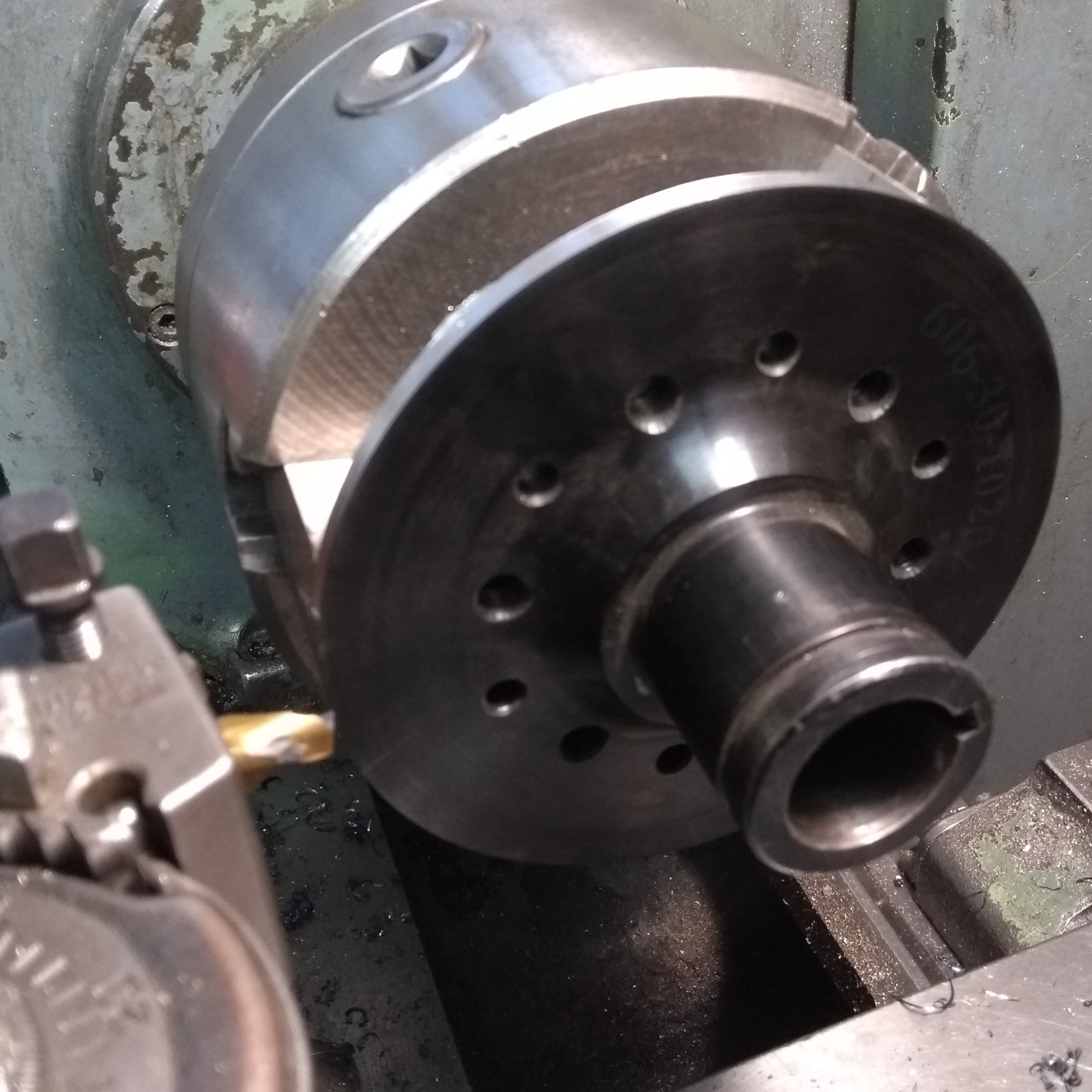

Untere Auflage an der Nabe mit Hartmetall abdrehen

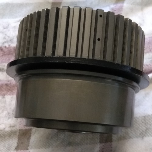

Modifizierte Nabe mit montiertem Lager

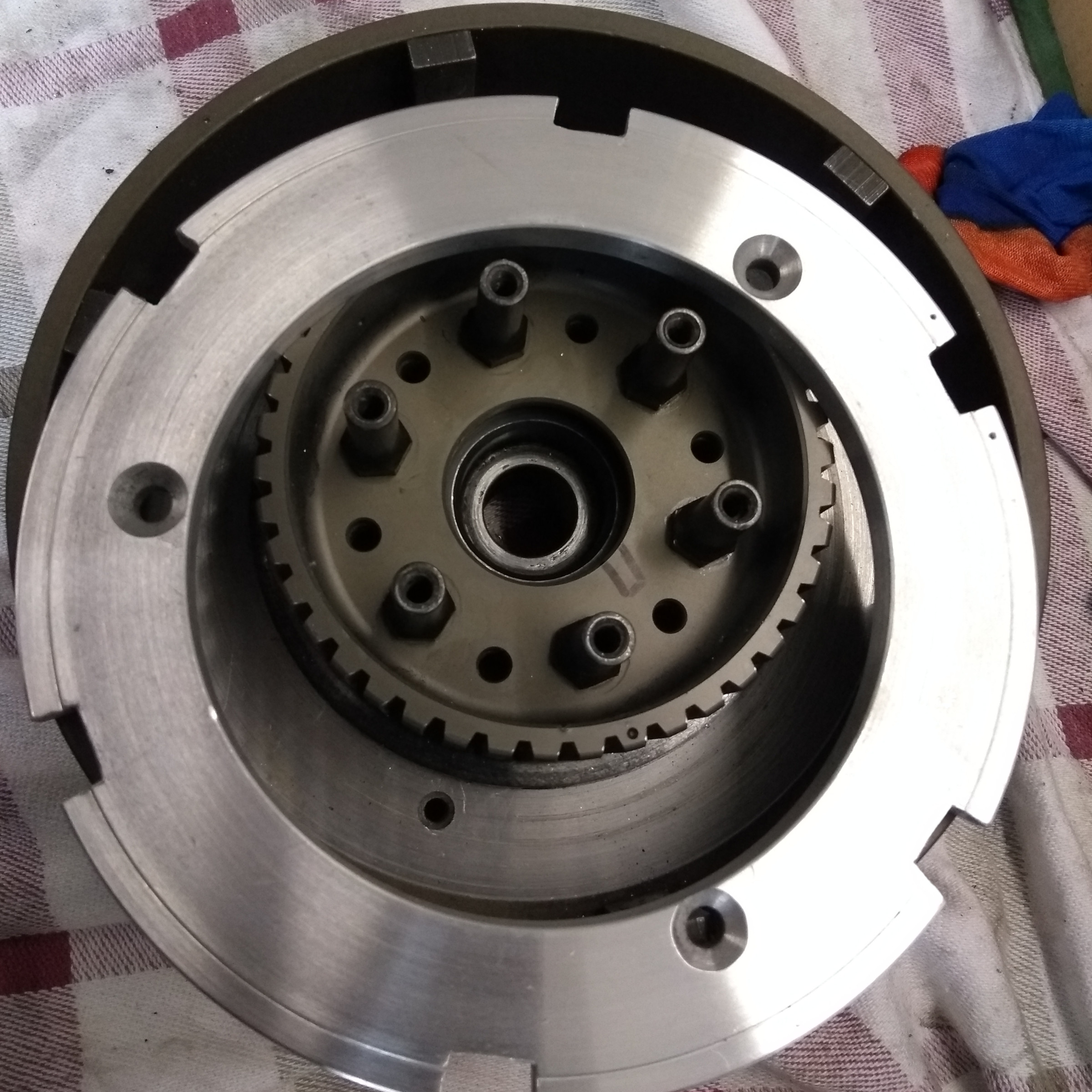

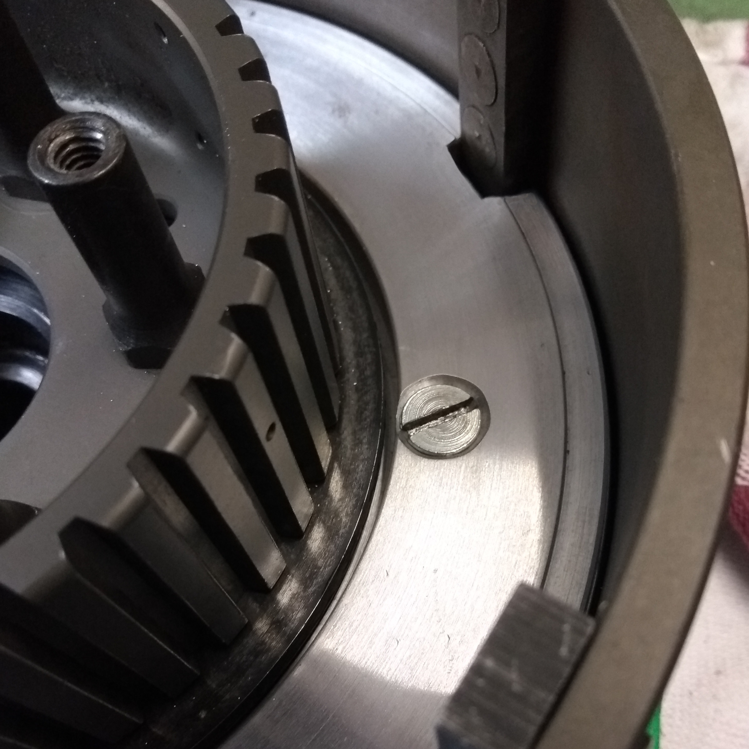

Adapterring vor der Montage. Den Aufwand mit den Nuten kann man sich sparen. Ein verschraubter Ring reicht vollkommen!
Zusammengebaut sollten Oberkante des verbliebenen Bunds an der Nabe mit die Oberseite der Adapterplatte fluchten.

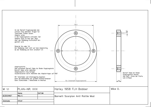

Skizze des Adpterringes

Mike_O hat geschrieben: 25.07.2022, 09:22 Hier noch ein paar Bilder.
BTW - Der Mod ist nicht meine Idee. Da sind schon andere vorher drauf gekommen. Ich hab´s nur nachgebaut.

Auf den Fotos ist der verbliebene Kragen ca so groß wie die Federscheiben. Laut Skizze muss der Kragen aber kleiner sein als der Innendurchmesser der Adapterplatte. Original kommt laut Einbau Anleitung erst der flache Ring und dann der Federring. Also nehme ich erst den Federring da der flache Ring minimalst auf der Adapterplatte reiben würde. Sorry bin Trockenbauer und nur Hobbyschrauber😂
