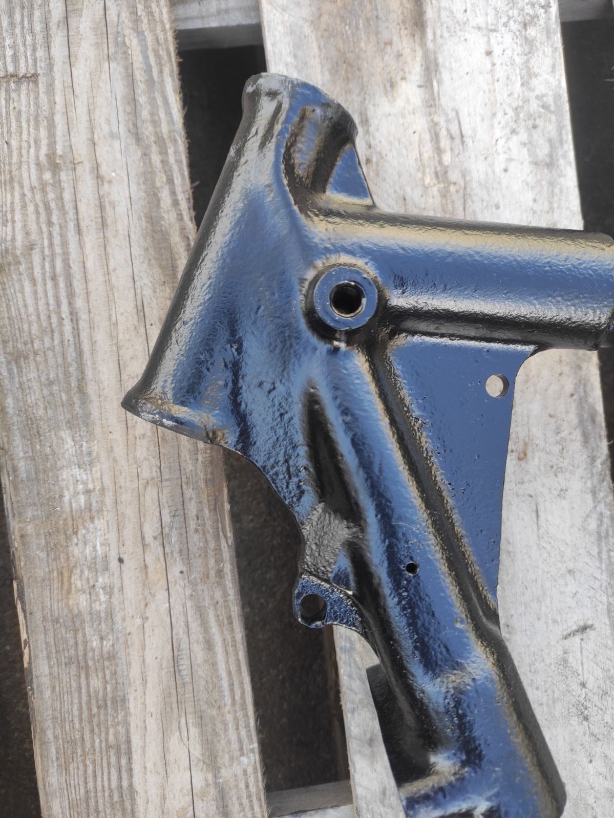

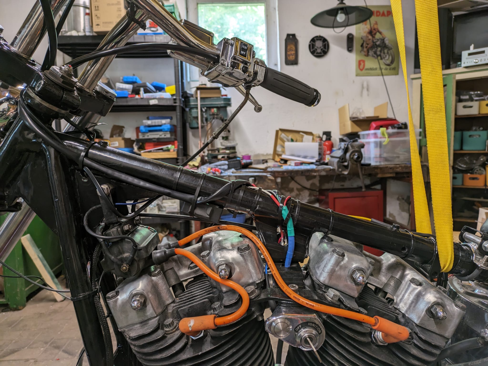

Dazu gleich noch eine Frage: Wurde der Kopf irgendwann verstärkt bzw. geändert? Die Fotos lassen das vermuten...

wie sieht der Rahmen im Heckbereich aus,
oder ist das eine "geheime Verschlussache"? 😏

Das Heck ist weder interessant, noch verändert

crazyhorse hat geschrieben: 05.06.2024, 22:15 Dazu gleich noch eine Frage: Wurde der Kopf irgendwann verstärkt bzw. geändert? Die Fotos lassen das vermuten...
vor '74 war rechts am Lenkkopf eine große Öffnung, vermutlich für den Kabelbaum, später nicht mehr.
Vermutlich in dieser Änderungsphase komplett überarbeitet.
Wenn der Rahmen sonst original aussieht, müssen die Rohre am Lenkkopf ja verlängert worden sein.
Hast Du mal unterm Tank geschaut, oder event. bis hinter?
Hast Du eine Motorhalterung am Rahmen zwischen den Zylindern?
Hier sieht man's gut:

Der Rest sieht unverändert aus. Entschuldigt meine Unwissenheit, aber mit Sportster-Rahmen habe ich mich vorher noch nie beschäftigt. Das Ding ist durch einen Tausch zu mir gekommen. Habe jetzt schon das Meiste in Ordnung gebracht und werde einen TÜV Versuch sicherlich machen.

neue Theorie:
das war ein verunfallter Rahmen oder sonst was und wurde "enthauptet". Wird gemacht, um ihn so zu entwerten.
Und irgendwer hat ihn in die Hände bekommen und reanimiert und entsprechend umgebrutzelt.

Ja, ist ein späterer. Würde man wohl trotzdem nehmen können, mit ein paar Änderungen
