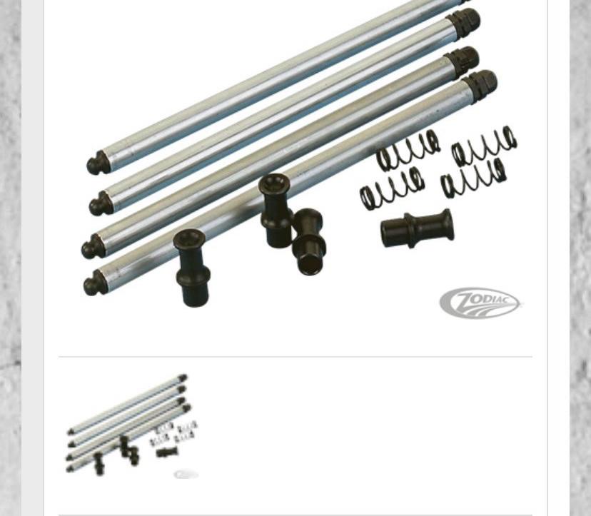

Ich habe mir die stösselstangen auf dem Bild zugelegt.
Jetzt ist meine Frage: verbaut ihr die Federn auch oder lasst ihr die draußen? Habe jetzt schon verschiedene Aussagen gehört.
Vielen Dank schon mal

Moin Ich hab keine verbaut wiso auch ?
Verstehe das nicht ganz der Starre wird eh eingestellt das der Saugend sich dreht ,
da nutzt doch die feder nix :|
Mfg Martin

meine 74er Shovel war auch starr ohne Federn, was sollen die bringen

Habe auch keine Federn drin.
Was sollen die bewirken?

Kann mir nur vorstellen, dass diese Federn den Einbau der Stangen etwas erleichtern sollen. Die Stange wird eingesetzt von der Feder leicht in die Sitze gedrückt.
Im Betrieb bzw. eingestellten Zustand wird keine Funktion mehr gegeben sein.

Naja die Federn sitzen in den lifterblöcken. War laut Buch wohl auch original so.

Donmiller hat geschrieben: 10.07.2024, 14:25 War laut Buch wohl auch original so.
Was ist den das für'n Buch? Original war immer hydraulisch.

Könnte mir vorstellen, die Chinamänner oder die in Bayrisch.- Bangladesh haben beim kopieren nicht alles verstanden und etwas durcheinander gebracht.. Das Bild zeigt sogenannte Solid Adapter. Wobei die Federn unnötig sind..
Ich bevorzuge sog. Knuckle Style Solid Tappets, da diese aus einem Stück sind.
Doch möglicherweise hat Franky die unnötige Intention dahinter getroffen.
