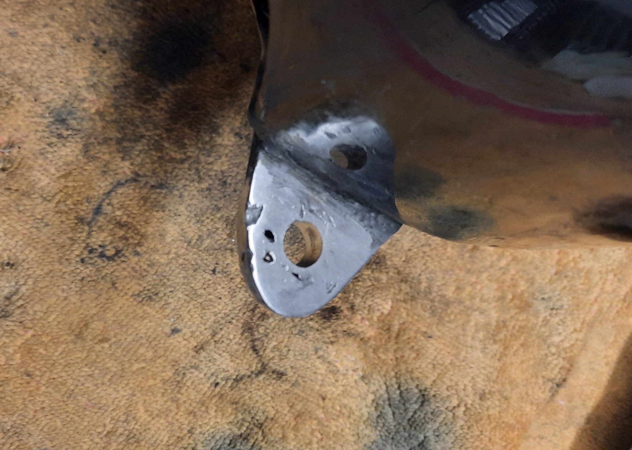

ich hab an meinen tankhalterungen ein anderes problem als der Honk, daher neues thema
bei mir sind die schraubenlöcher für die befestigung am rahmen viel zu gross - 13 -14 mm durchmesser und mittlerweile auch noch oval, oben wird das mit 5/16 befestigt und ich hab die befürchtung das reisst zum unpassendsten zeitpunkt ab

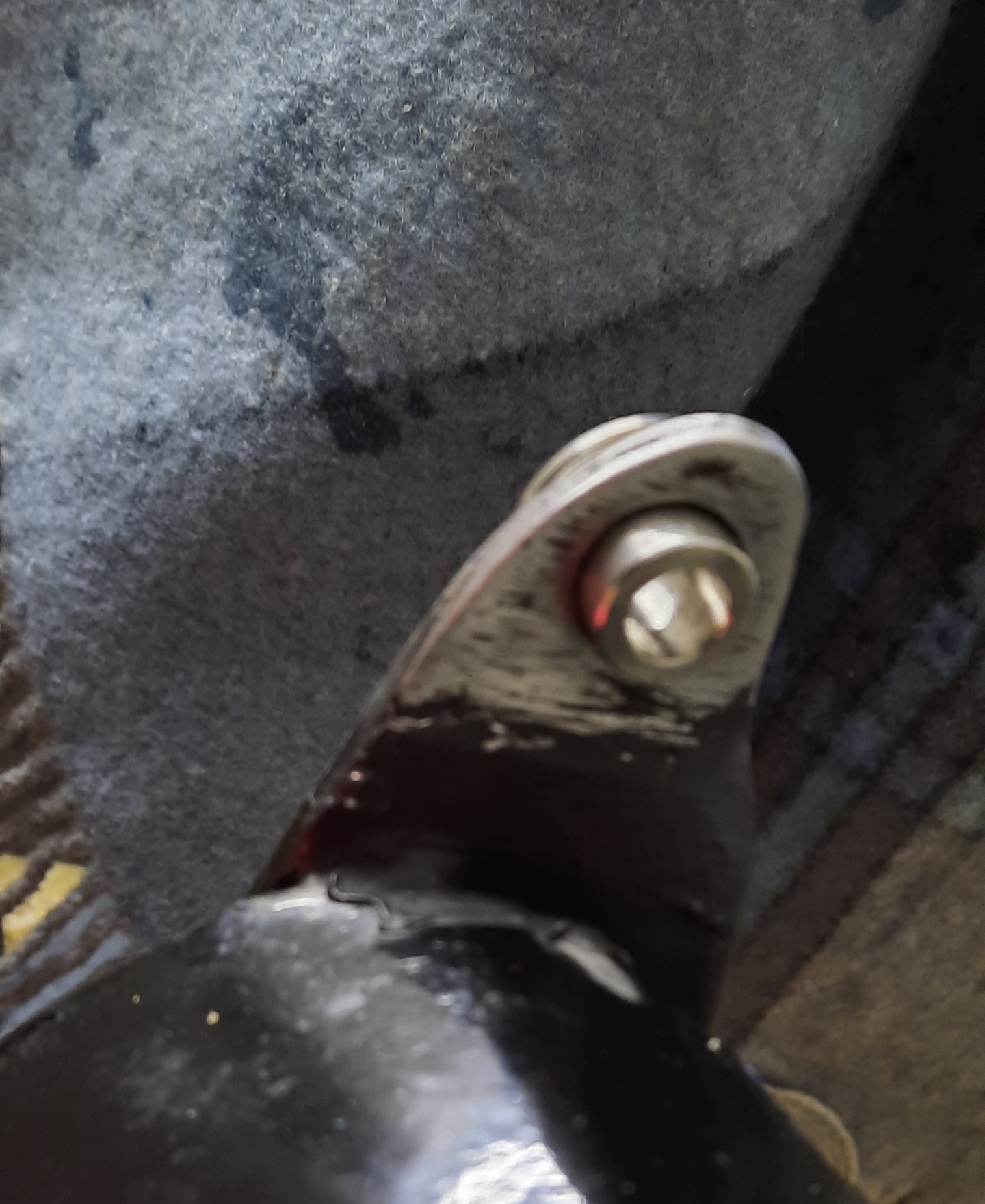

Endlich Zeit und nerv für ein Update...

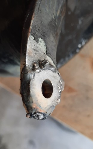

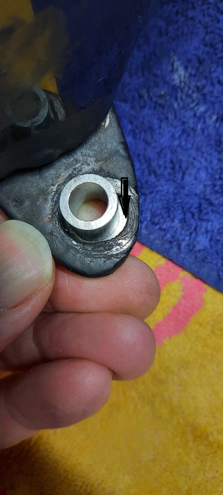

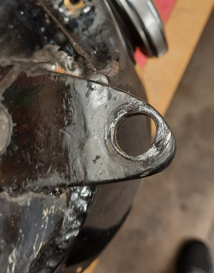

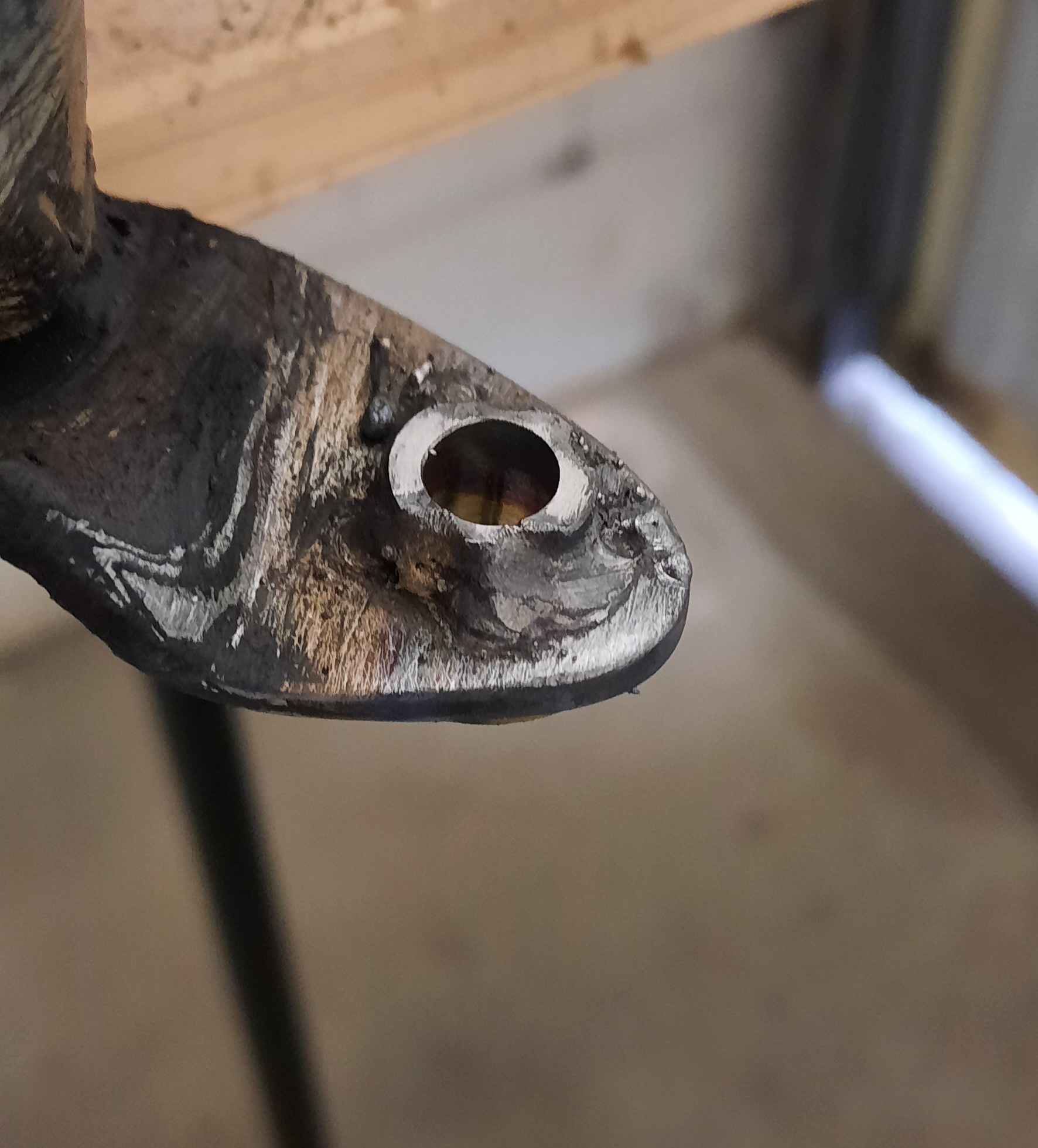

Zum Glück hatte mir Christian im Frühjahr noch bundbuchsen im gewünschten mass besorgt... die gummidinger haben oben net mal bis Dänemark gehalten.
schon hinzu gerissen und auf dem Rückweg anner tanke rausgeworfen und Tank einfach festgeballert. zuhause dann ein 100 öre schweissgerät gekauft und die bundbuchsen eingeschweißt.
An den oberen Haltern hat der tankhälfte horizontal und vertikal null Spiel , oben bei Montage hinten handfest angezogen und vorne / unten mit Scheiben gespacert .
Bis die Tanks im Herbst runterkommen hab ich ca 5000km runter und werd sehen wie es funzt.
Und... ich hab vorher noch nie geschweißt...
