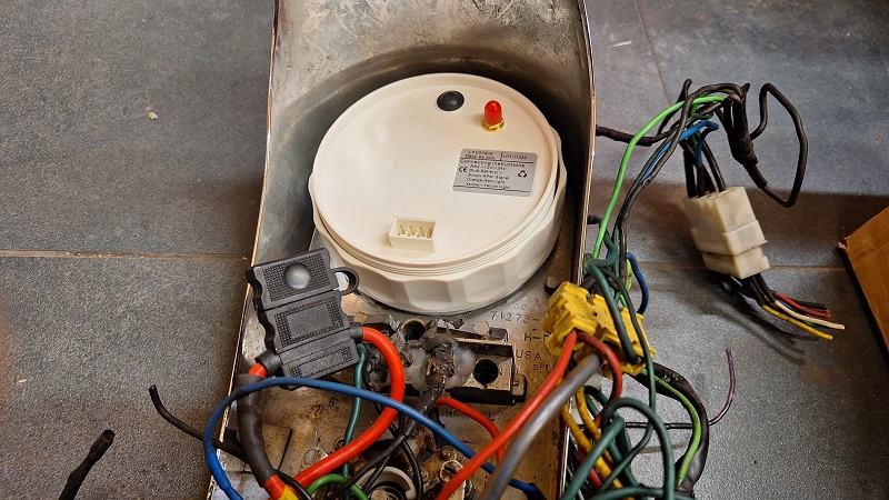

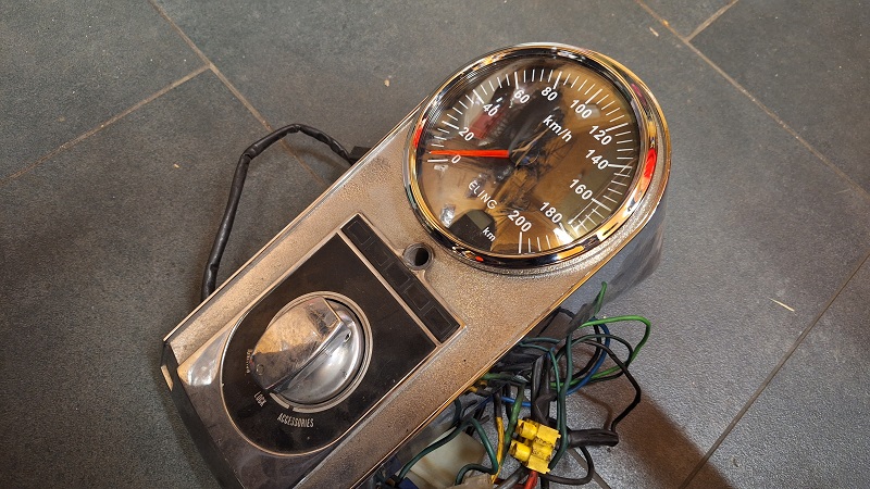

So, der China-Mann hat geliefert. Das Tacho macht einen sehr guten Eindruck. Es ist ein GPS-Tacho mit allen Anschlüssen, Kabeln etc.
Es passt perfekt ins Dash. Es ist zur Befestigung eine große Überwurfmutter dazu.
Die Beleuchtung kann wahlweise in Rot oder Gelb gewählt werden. Bin mal gespannt, wie es sich im Fahrbetrieb verhält.
