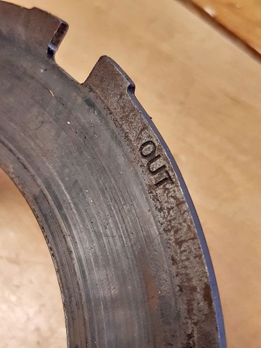

ich hab mir hier im Lager grade mal neue Stahlscheiben von Alto und Barnett angesehen. Da ist aktuell eigentlich kein Unterschied mehr zu erkennen. Beide Seiten des Randes sehen identisch aus und sind nicht mehr so abgerundet wie die eine Seite der alten Stahlscheiben früher.
Die Scheiben mit Anti-Klapper-Feder sind mit OUT beschriftet damit die Federn in der richtigen Richtung sitzen (in Fahrtrichtung nach vorne zeigend).
Habe hier eine alte Scheibe aus der Kiste gefischt. Der scharfkantigere Rand ist dabei der mit OUT beschriftete. Und nein...das ist sehr wahrscheinlich keine der o.g. falsch gestanzten Scheiben.
Rand brechen kann man machen, muß man aber nicht.

OK,
Gerri hat den Beweis erbracht, die Gratseite "gehört" nach aussen.
Dann lösche mal meinen Beitrag oder versehe ihn mit einer "Warnung-Fake-News"
