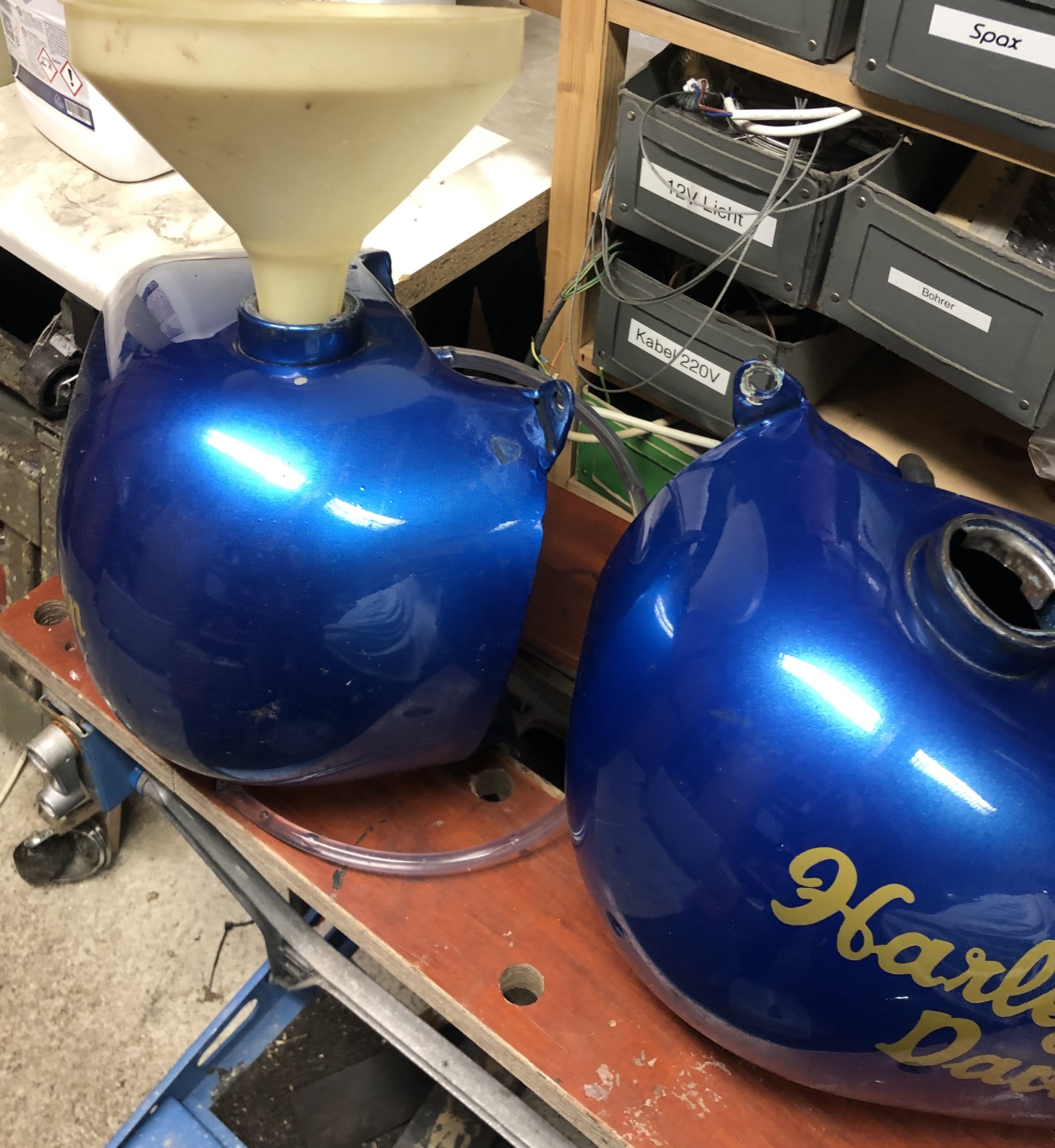

Alle Teile sind da, beginnen werd ich mit dem, was voraussichtlich am längsten dauert; die Lackierung.
Hab mir über eBay einen Tank besorgt der, bevor er zum Lackierer kommt, erstmal innen entrostet wird.
Ist zwar nicht viel Rost sichtbar aber wenn, dann machen wir’s „gscheid“.
10 l 75% Phosphorsäure + ca. 10l Wasser
Am Sonntag schau ich mir das Ergebnis an, wenn es zufriedenstellend ist kommt der Tank nach dem ich die Säure neutralisiert habe zusammen mit dem neuen hinteren Schutzblech zum Lackierer.
Für vorne hab ich mir ein verchromtes Schutzblech gegönnt.
Dann geht es weiter mit der Technik, dem unsäglichen Kugelventil oder was immer es auch sein mag.
Grüße und schönes Wochenende
Klaus

warum hast du dir den zweiten Tank besorgt, der sollte doch der gleiche wie der verbaute sein? Willst du den Flammentank erhalten oder hat der Mängel.
Wobei die Preise für gebrauchte Tanks ja überschaubar sind. Habe mir ja dieses Jahr auch eine FXWG aus 1983 zugelegt, allerdings mehr modifiziert und auch ich hab mir gerade in der Bucht einen zweiten Tank gekauft. Bei mir ist es weil ein ehemaliger zweiteiliger Tank mit Blech verschweißt wurde und er mir einfach zu mächtig, zu breit in der Optik ist. Ich rüste auf 5 Gallonen mit dem mittigen Spalt zwischen den Hälften unter dem Dash um, der auch sichtbar und offen bleibt.
Gruß und viel Erfolg beim Entrosten…
Gruß Maik

der Flammen Lacksatz ist einwandfrei und mir zu Schade, den einfach runterzuschleifen.
Mag halt die Flammen nicht so und bilde mir „meine“ Farbe ein.
Klaus

Vielleicht vor dem Lackieren noch von innen versiegeln !?
https://www.korrosionsschutz-depot.de/r ... egelungen/
Gruß Andy
wiggerl
Beiträge: 47
Registriert: 04.09.2024, 15:43
Wohnort: Neuhaus/Schliersee
Re: Meine FXWG
Beitrag von wiggerl »
Hallo Andy,
ganz ehrlich, bin kein Freund vom versiegeln.
Sie bekommt bestes Benzin, ab und zu ein Schuß Obenöl und übern Winter wird sie voll getankt, denke das sollte reichen.
Klaus
