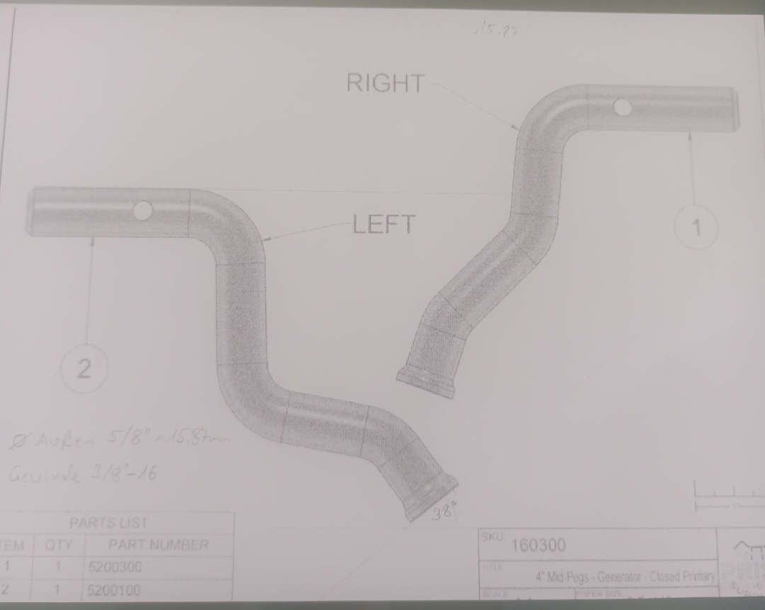

Ich habe gerade noch mal recherchiert und auf der Seite von Prism Supply eine Zeichnug ihrer Fußrasten gefunden die an die Lasche geschraubt werden. Diese habe ich ausgedruckt und konnte dann den Winkel ermitteln. Es müsste sich um 38⁰ handeln.
Darf ich das Bild hier eigentlich einfügen?
Ist ja auf deren HP zum Download.
Gruß Bernd

- Beiträge: 1797
Re: Panhead zugelaufen........
Hallo Bernd
Rechts sind es 18°, links das doppelte, also 36°.

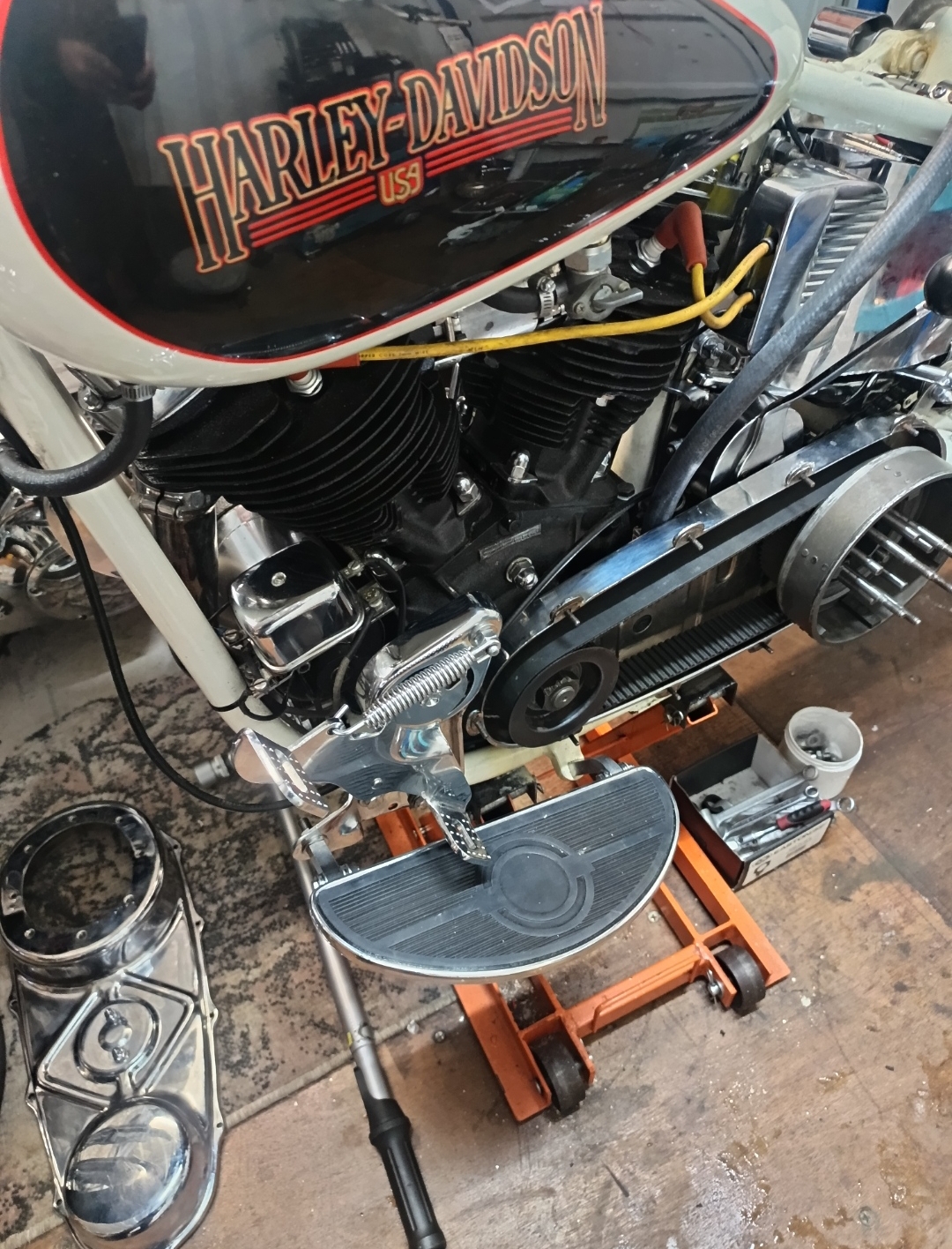

Heute sind endlich die bestellten Trittbretthalter angekommen. So konnte ich die Teile montieren und die Position für die vorbereitete Lasche bestimmen. Schnell mit WIG angeschweißt und bisschen Farbe drauf. Gefällt mir wesentlich besser als die Vorverlegen.
Gruß Bernd
