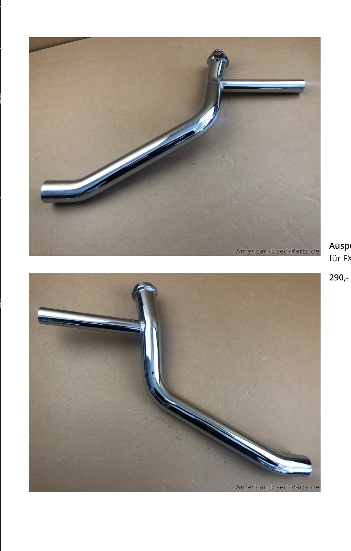

Servus Trybear,
es hat das wohl gegeben für die späten FXWG Modelle ab 1980 oder so.
Wie das aussieht, und auch eine Teilenummer zumindest für den hinteren Krümmer, kannst Du hier sehen / finden:
https://www.american-used-parts.de/?Ers ... 84/Auspuff
Viel Erfolg, Gruß Philipp

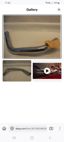

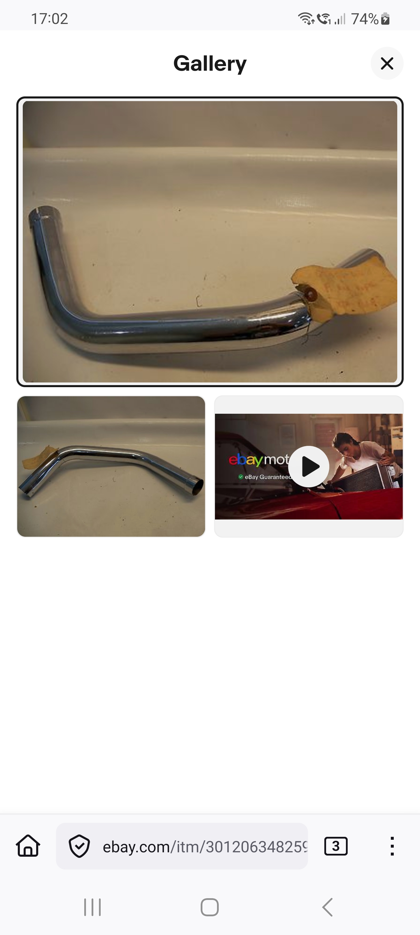

Re: Krümmer mit Resonanzrohr / Verbindung
Aber was Du eingekringelt hast sind die Chromblenden, die mit Schellen am Krümmer befestigt werden... :roll: :wink:
Das ist wohl ne Crossover Anlage, das passt bei mir leider nicht

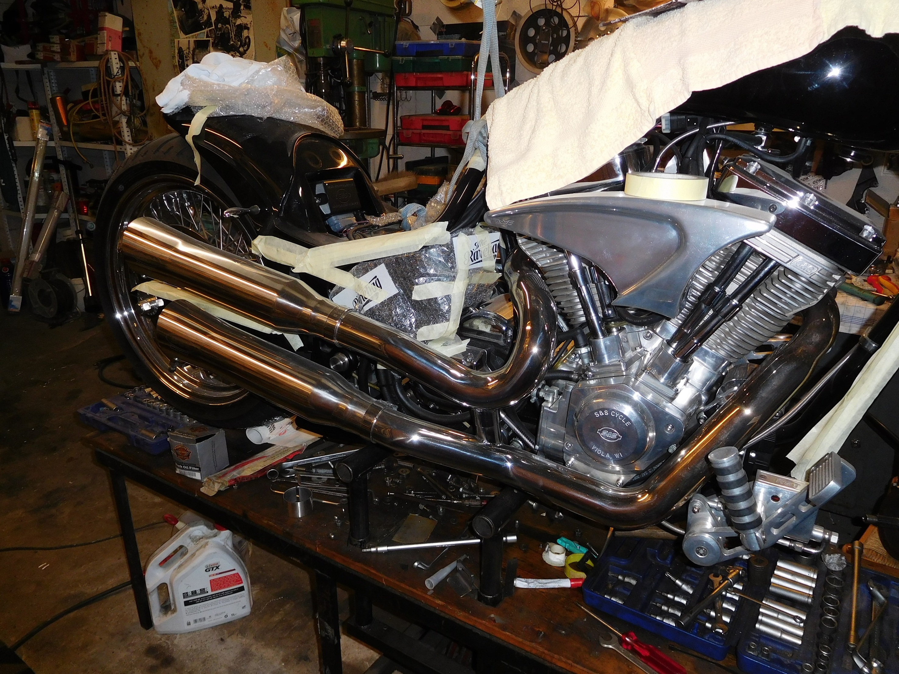

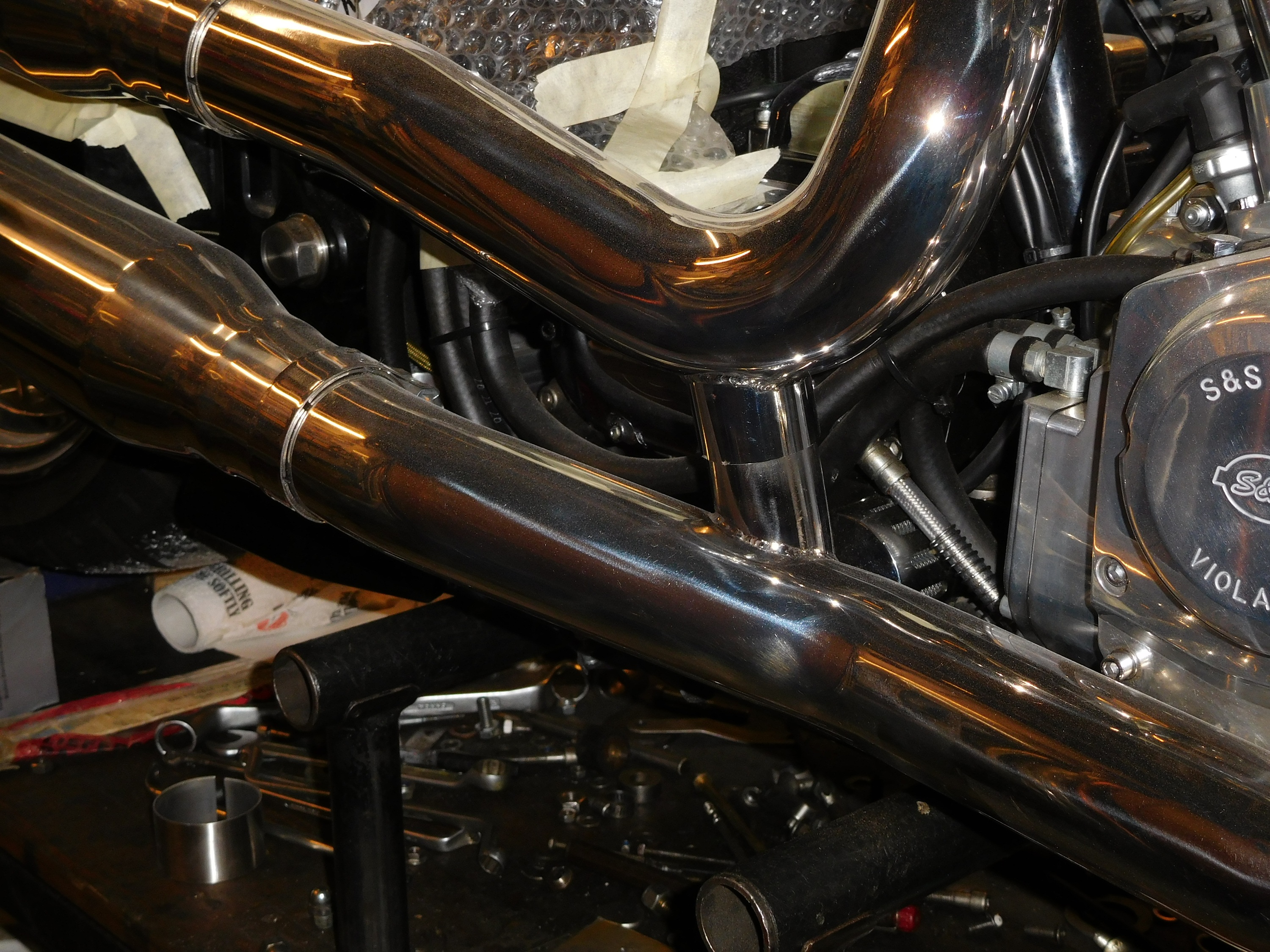

Moin Trybear,
für Shovelhead Motorräder gibt es nicht sehr viele 2 in 2 Anlagen mit Verbindung. Super Glide II FXR + FXRS, FXWG 1983
Musst Du wohl zum Schweissgerät greifen.
Ich habe das Resonanzrohr , mal bei einem Walz- Motorrad nachgerüstet, der Ofen lief danach besser und etwas leiser ( gehört ).Gruß Sven

Hallo nochmal,
ich habe da nichts eingekringelt. Du musst auf der von mir verlinkten Seite weiter nach unten scrollen, dann kommt ein Foto vom hinteren Krümmer (der zu verkaufen ist).
Und wenn Du dann noch weiter scrollst, kommt ein Foto (einer Abbildung aus einem Teilebuch), wo Du die komplette Anlage "exhaust system shorty dual - FXWG" sehen kannst.

Pan-Sven hat geschrieben: 15.01.2026, 13:06 Moin Trybear,
Ich habe das Resonanzrohr , mal bei einem Walz- Motorrad nachgerüstet, der Ofen lief danach besser und etwas leiser ( gehört ).Gruß Sven DSCN3388.JPGDSCN3385.JPG
Jepp, das Teil ist schick, so stelle ich mir das auch vor 👍
@Phillip: dann sorry, ich hab nicht runtergescrollt, das mache ich gleich und das mit den Einkreisungen war dann auch falsch, klar.
Du meinst diese?
Die könnten passen, ich guck mal. Danke auf jeden Fall.

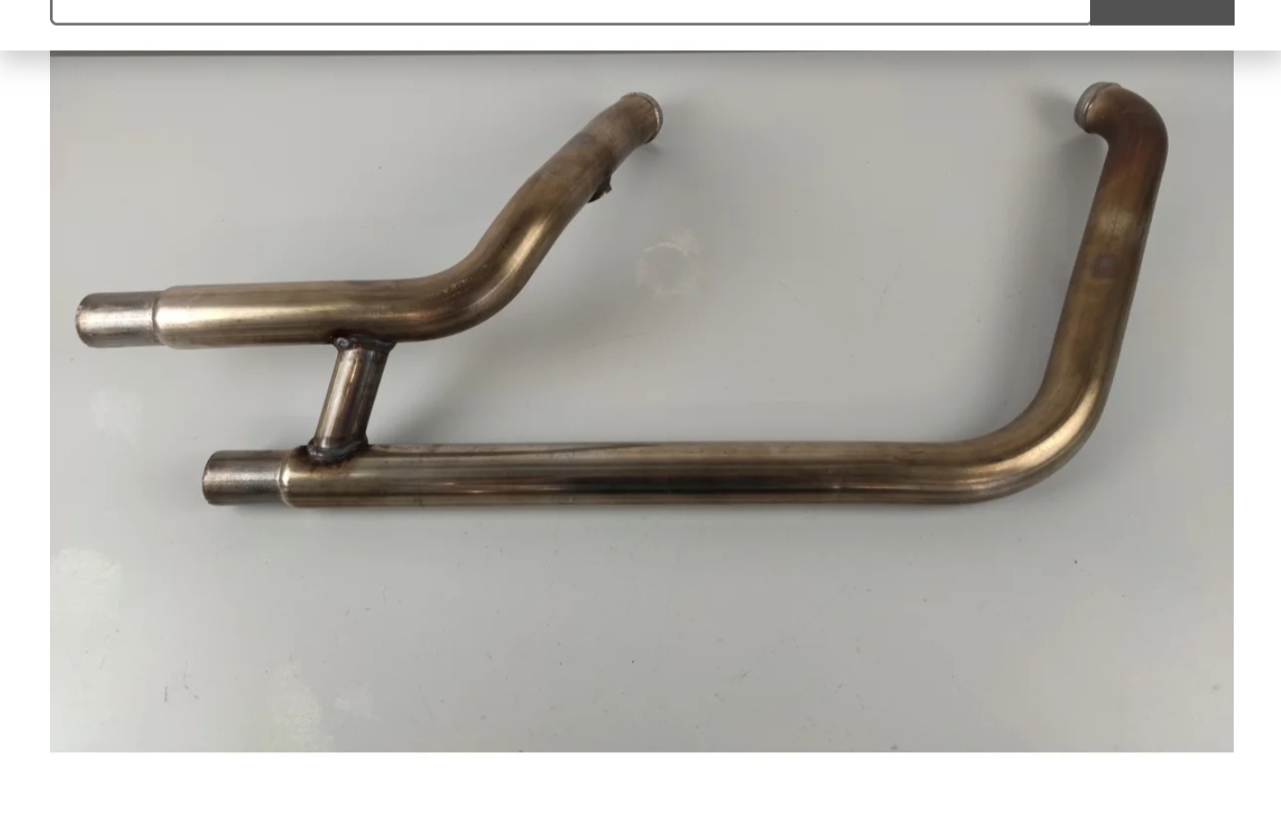

Beiträge: 4165
Hi Leute,
für den Fall, dass es weiterhilft, die OEM sind:
65603-81 hinterer Zylinder (steht auch im Link)
65401-81 vorderer Zylinder (nicht im Link)
:riding: Christian
Hallo Christian,
Danke, aber laut dem Buchtbild ist das aber ein " normaler" Krümmer ohne die Möglichkeit einer Verbindung
Beiträge: 4165
Hi Michael,
das kann sein.
Die OEMs für die beiden Interferenzkrümmer habe ich aus meinem Harley-Katalog(*) von 1990.
Sollten also richtig sein.
(*) Meine Güte, den habe ich bald 36 Jahre. Irre! So lange leb ich nicht mehr....
