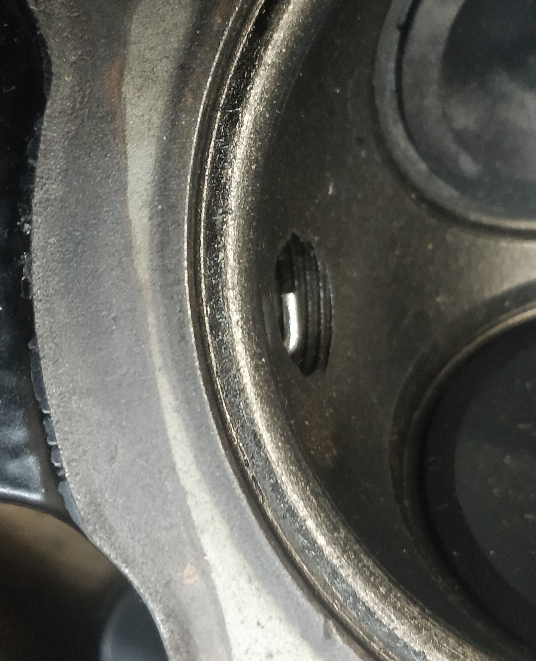

Ich habe für das Teil mal Köpfe geschossen, die waren umgebaut auf Ventilsitzringe und mit je 2 Kerzenlöchern.
Die Position der zusätzliche Kerzenbohrung, vom vorderen Kopf, ist nicht ideal getroffen.
Der Kolben berührt die Zündkerze. Ich würde den Kolben an der Stelle etwas dremeln, da die Kerzen eh das kurze Gewinde haben und ich ungern einen zusätzlichen Dichtring da einbauen möchte.
Die Frage ist, wieviel "Luft" sollte zwischen Kerze und kolben sein?
Der Massebügel wurde zwar an die Elektrode gedrückt beim Durchdrehen von Hand, aber Keramik sieht unbeschädigt aus...kann also nicht viel fehlen.
Verbauen möchte ich Kupferdichtungen.

Hast Du auch für mein "Kolben-küsst-Kerze-Problem" einen Tipp, eine Meinung?

Na ja, bei Drehzahlen sind Fliehkräfte nicht zu unterschätzen. Da werden erst mal alle vorhandenen Lagerspiele "geradegezogen" und dann kommt möglicherweise noch etwas Materialstreckung dazu (beim Durchdrehen von Hand werden die Lagerspiele ja eher "zusammengestaucht"). Plus Ausdehnung bei Temperatur (gerade beim Kolbendom).
Also allzu sparsam würde ich da mit dem Abstand zur Zündkerze nicht sein. Also eher ein paar Milimeter als Zehntel. Wie viel genau das ein muß, kann ich Dir nicht sagen. Hängt ja von vielen Faktoren ab.
Aber vielleicht findest Du ja eine Gleitfunkenkerze ohne Mittelelektrode, die da reinpaßt (maßlich und vom Wärmewert).

Das ist so möglicherweise nicht ganz richtig. Meines Wissens reagieren die Ironhead Sporties wohl am Besten von den alten Motoren auf eine Doppelzündung. Insbesondere der ultrahohe Dom steht einer vernünftigen Verbrennung ziemlich entgegen. Das ergibt elend lange Brennwege.
Bei Shovels hingegen ist der Effekt wohl eher gering.

Beiträge: 4149
Re: Ironhead - das 21-Jahre Projekt
denke mal,da spielen paar Grad keine große Rolle.
Der Typ im Video ist aber auch krass :D
Ich habe nicht verstanden, warum er von innen eine "referenzierte" Bohrung des Originalkerzenlochs mit der Handbohrmaschine setzt, die er dann von außen fertig bearbeitet. Hätte er auch gleich alles von außen einrichten können und dann umspannen zum Neusetzen.
Mein zweites Kerzenloch ist so gesetzt, daß die Rockerboxen nicht bearbeitet werden müssen, fast waagerecht.
Das was Alex schrub, habe ich auch mal irgendwann irgendwo mal gelesen...die Kolben sind schon brutal unförmig.
Aber eben alles ohne Dynamik und Ausdehnung.
Habe vorhin auch mal einen "Knetetest" gemacht ohne Kopfdichtung, wird nur leicht gedrückt....scheint nicht viel zu sein.
Werde mal einen alten Kolben opfern und in dem Bereich durchbohren um zu sehen, wieviel Fleisch da ist.
Sieht so aus, als wenn da auch Stahlbügel mit eingegossen sind.
Ich mache morgen mal Fotos.

hatte Probleme mit dem Fototransfer vom Handy auf den PC....man wird ja nicht jünger. 8)
Habe mal versucht, das in kleinen Schritten zu fotografieren.
Theoretitsch kann der Kolben die Kerze nicht berühren....als mir der "Kontakt" aufgefallen ist, war aber auch keine Kopfdichtung eingelegt.
Ich habe sogar eine Schablone gebastelt, die die Rundung am Kerzenloch überbrückt/ simuliert...auchda nix feststellbar.
Aber sich drauf zu verlassen "wird schon funktionieren", dafür sind meine Hosenträger zu dünn. :oops:
Habe mir den Bereich angezeichnet und etwas ausgenommen...werden am tiefsten Punkt 1,5-2mm sein: das Glück ist mit den Mutigen. :mrgreen:
@Alex: Thema Gleitfunkenkerzen...da habe ich versucht was zu finden, aber die Umschlüsselung mit Wärmewert verlief im Nirwana...daher die Kesselschmiedmethode :roll:
