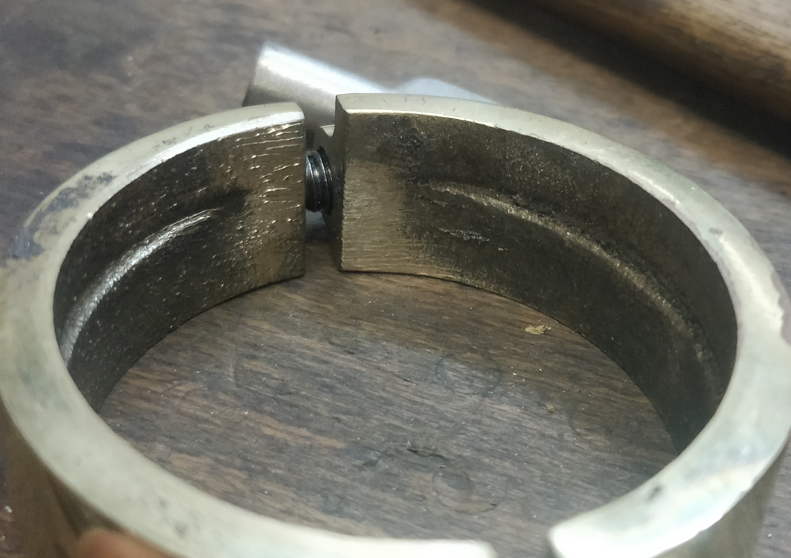

habe da so Teile liegen, die ich an der Iron verbauen möchte.
Allerdings sieht die Ringnut für den O-Ring merkwürdig aus...der quetscht sich doch da 🤔.
Wer hat so Teile schon getestet, nachbearbeitet oder sonstige Infos?

ich hatte diese Messingschellen an meiner ´73er wie abgebildet- ungeprüft- ohne Probleme verbaut.
Ähnliche in Chrom waren qualitativ augeschieden.
Heutzutage würde ich Deine nacharbeiten um die Quetschung in diesem Bereich zu eliminieren.

Gibt ja auch Schellen für O-Ring Manifolds komplett ohne Ringnut, habe ich an meiner Ironhead auch verbaut ohne Probleme.
Ich denke mal, das sollte relativ egal sein. Könnte auch beabsichtigt sein, wenn die Schellen an den Verschraubungsstellen etwas mehr Luft haben, um die Montage zu erleichtern,

Um es nochmal verständlicher auszudrücken, wenn die Schellen genau rund wären, würde man (beim zusammenziehen um den O-Ring) mit den Ecken der Halbrunde den O-Ring erfassen und zusammenschieben. Der Innendurchmesser der Schelle ist ja kleiner als der Außendurchmesser des O-Rings.
Ich hoffe, ich konnte das kapierbar beschreiben :lol:
