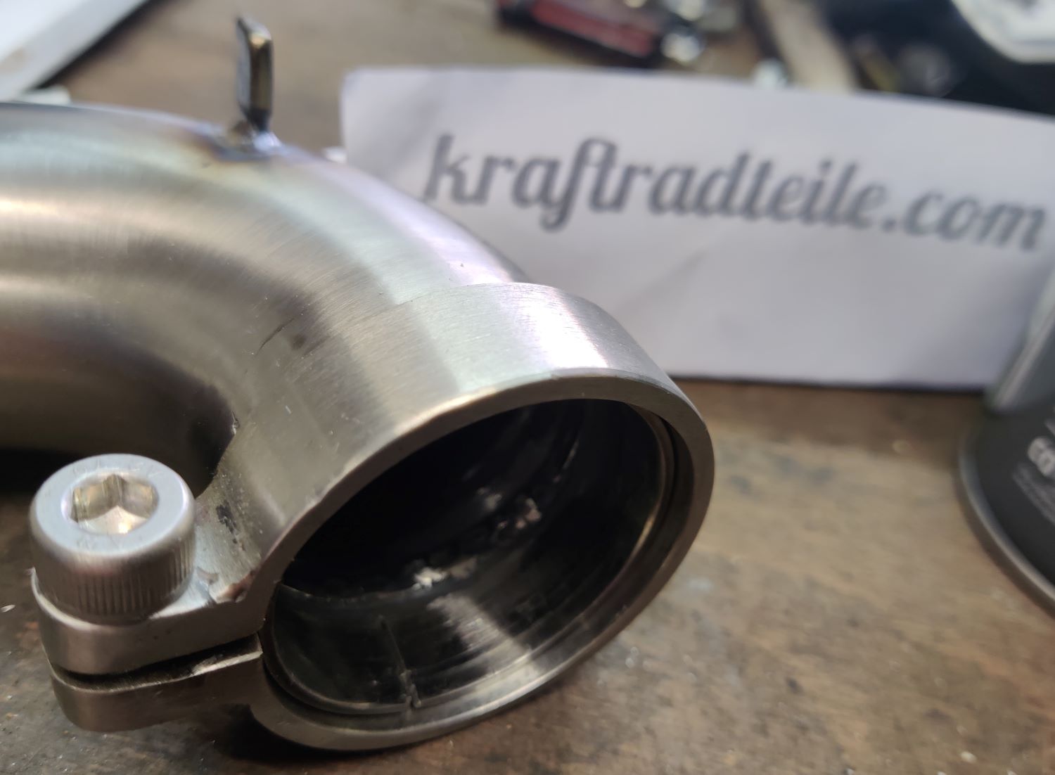

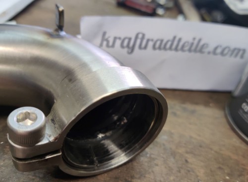

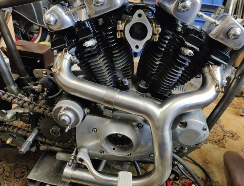

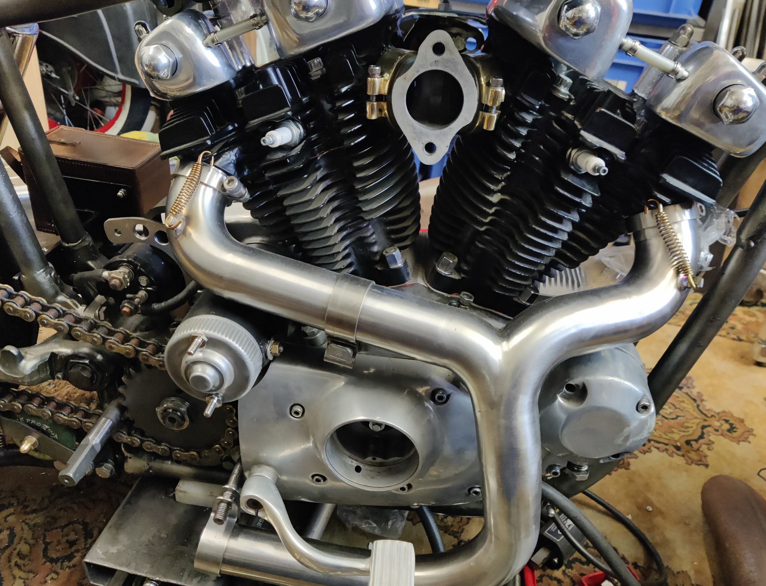

Zum letzten Punkt "Krümmeranlage":
So habe ich mir das vor ca. 8-9 Jahren mal überlegt und gebaut.
Zuschneiden, anpassen heften alles selbst, schweißen hat ein Kumpel gemacht, wollte nicht 6 Wochen mit schleifen & auftragen & schleifen & auftragen & schleifen & auftragen verbringen.
Ist alles aus RoØ48x2, PFAU-ZWO-A Stahl (V2A / 1.4301), normale 3d Schweißbögen, den unteren großen Radius vom Rohrbieger aus der Bucht bestellt.
An den Kopfanschlüssen ist ein Rohrstück innen ausgedreht, auf den passen Durchmesser der Stutzen, geschlitzt und mit Eigenbauklemme befestigt. Zusätzlich habe ich noch schicke Federn verbaut, nicht nur für die Optik, sondern erleichert auch das Mon- & Demontieren...bleibt nach Lösen erstmal an Ort & Stelle. An der Schelle ist die Anlage geteilt, sonst kann man sie nicht montieren.
Bei der Krümmerklemme hat da irgendwer doch klammheimlich eine Schleichwerbung untergebracht.

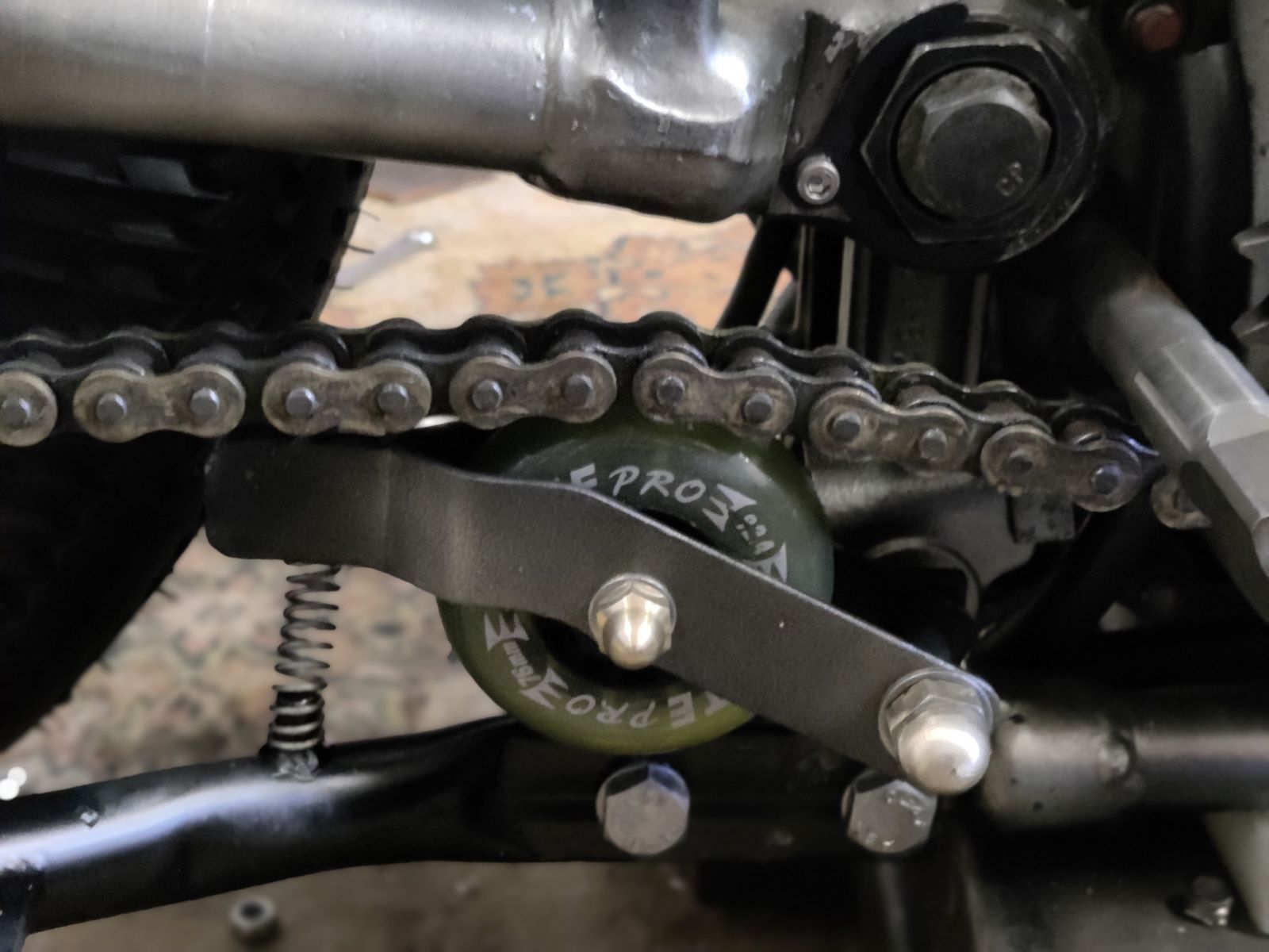

Re: Ironhead - das 21-Jahre Projekt - Kettenspanner

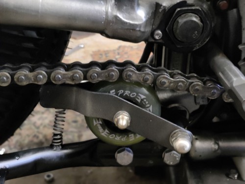

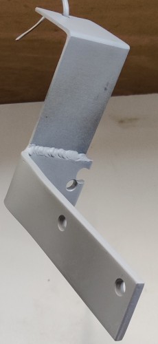

da die Kiste beim Kauf Vorverlegte hatte (ein beliebter Umbau früher), brauchte ich das Blechteil hinterm Kickercover für die Befestigung des Bowdenzuges der Bremse. Hatte da auch schon ein Gestänge probiert, allerdings wieder verworfen weil nicht zufriedenstellend. Das mußte gekröpft sein, um am Ritzel vorbeizukommen und in Kombination mit O-Ring Kette wirds noch enger.
Habe aber nach langem Stöbern, Lauern & Jagen bei "ka" dieses Blechteil ergattert, alle bekannten Dealer und Höker auf dem Teilemarkt zucken nur mit den Schultern. War aber auch ein Glücksfall...da wurde ein Kickercover ohne Kickerbohrung angeboten. Beim genaueren Hinsehen war eine Inbusschraube zu erkennen. Die macht aber nur Sinn, wenn dieses Blechteil hintendran verbaut ist, ein Foto von der Rückseite war nicht in der Anzeige. Angeschrieben, Foto angefordert: BINGO!
Warum der ganze Vortext? Genau, mein Frisör ist krank!
Ich habe ein 23-er Ritzel montiert. Das ist das Größte, was unter dieses Blechdingens mit O-Ringkette passt ohne zu schleifen, außerdem hatte ich das noch neu auf Lager und ich mußte es förmlich mit der Ritzelmutter aufziehen, so passgenau ist das.
Gleich die nächste "Fehlkonstruktion":
Die Abdichtung der Getriebeausgangswelle ist mittels WeDiRi in einem Blechtopf, ohne Zentrierung ausgeführt.
Ich habe da, nach einem Tip vom Profi, ein altes Ritzel beschnitten. So wurde der Blechnapf auf diesen Ritzelstumpen aufgefädelt und zentrisch montiert. Die Lauffläche des WeDiRi war schon sehr angegriffen, deshalb mit Tesa abgeklebt, um die Dichtlippe nicht zu beschädigen.
Da die Kette mit etwas Luft leicht durchhängt und sie nicht am "Blechdingens" anschlagen bzw. am Auslauf schleifen soll, habe ich einen Kettenspanner gebaut.
Gefällt mit jetzt wesentlich besser, hat aber auch wieder Zeit verschlungen...oder wie daSigi immer sagt: "beruflich will ich das nicht machen"

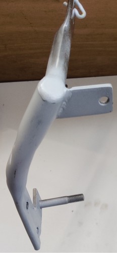

upps, da war jetzt nur der Auspuffhalter...
und auf der anderen Seite gings auch weiter.

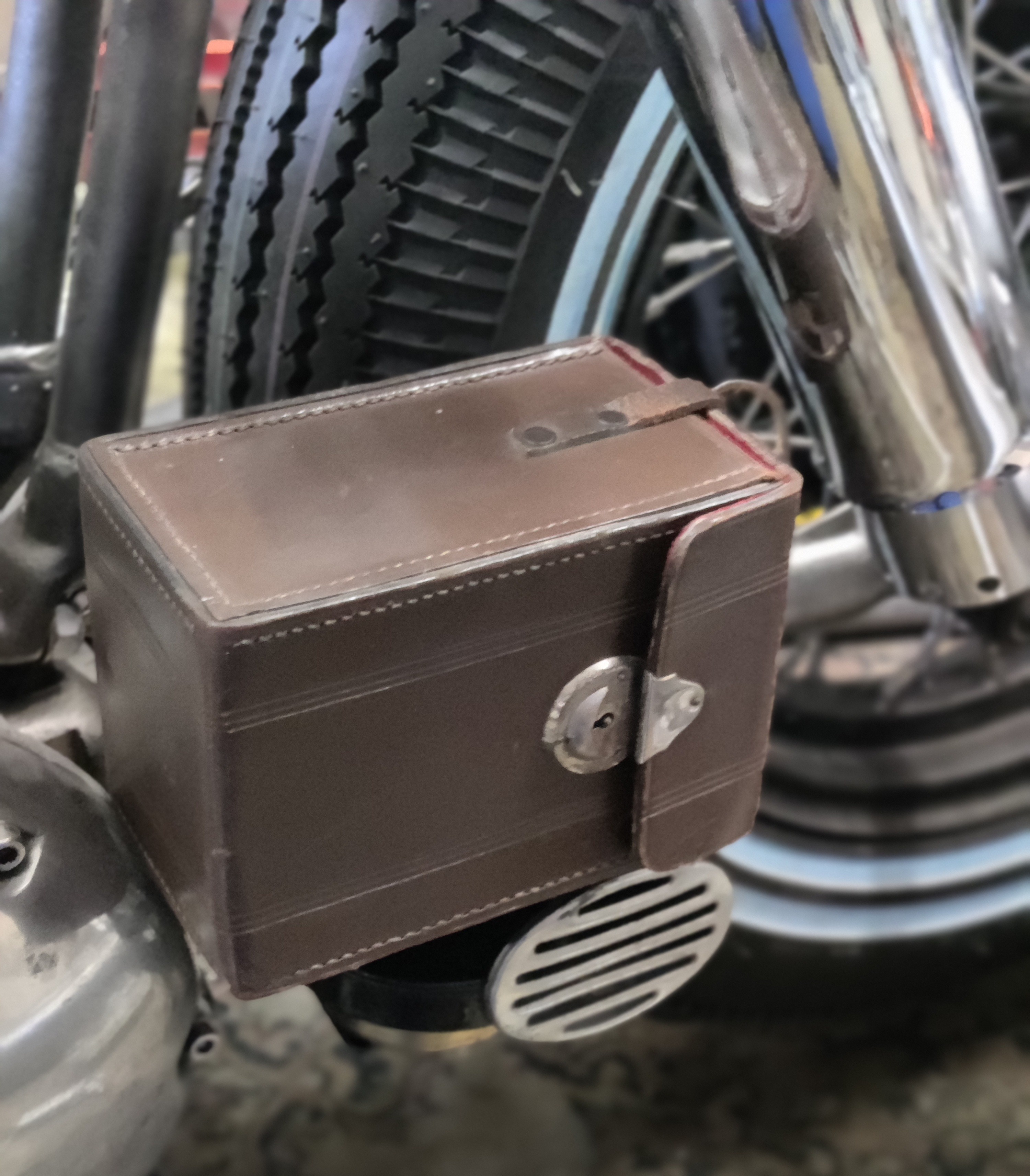

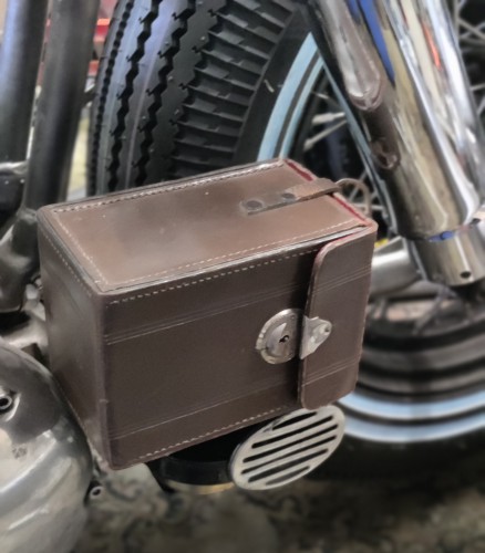

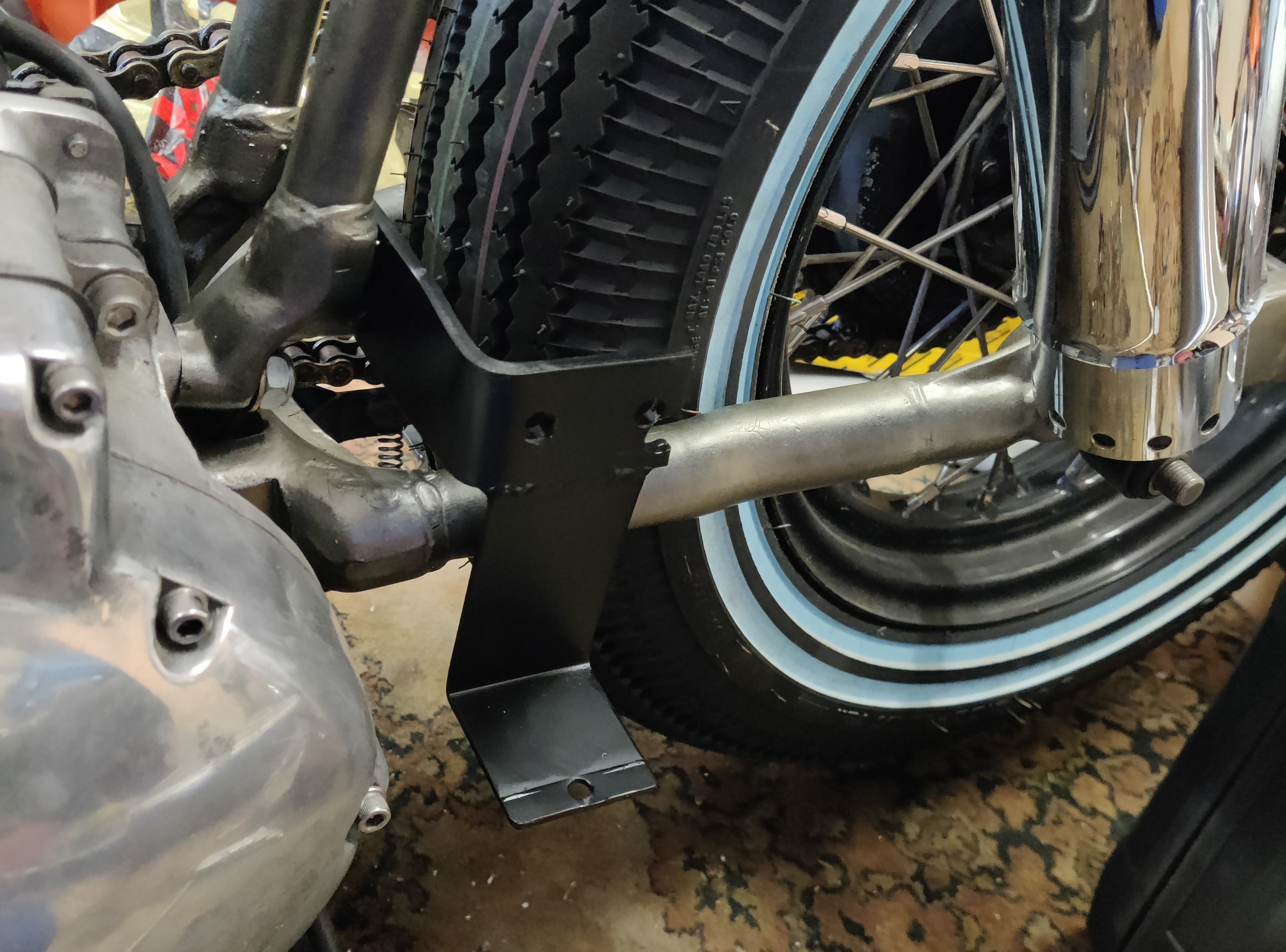

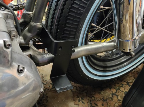

Das ist für die Batterie, eine alte Kamerabox, passt größenmäßig perfekt, Kabel werden hinten rausgeführt.
Kleiner Konstruktionsfehler von mir...wollte das so rum, um die Batterie rausnehmen zu können.
Hatte ich aber ohne Stoßdämpfer angepasst...geht also doch nicht raus...dafür bei Regenwetter Trichterwirkung, dann wird's halt doch ein Schönwettermoped.

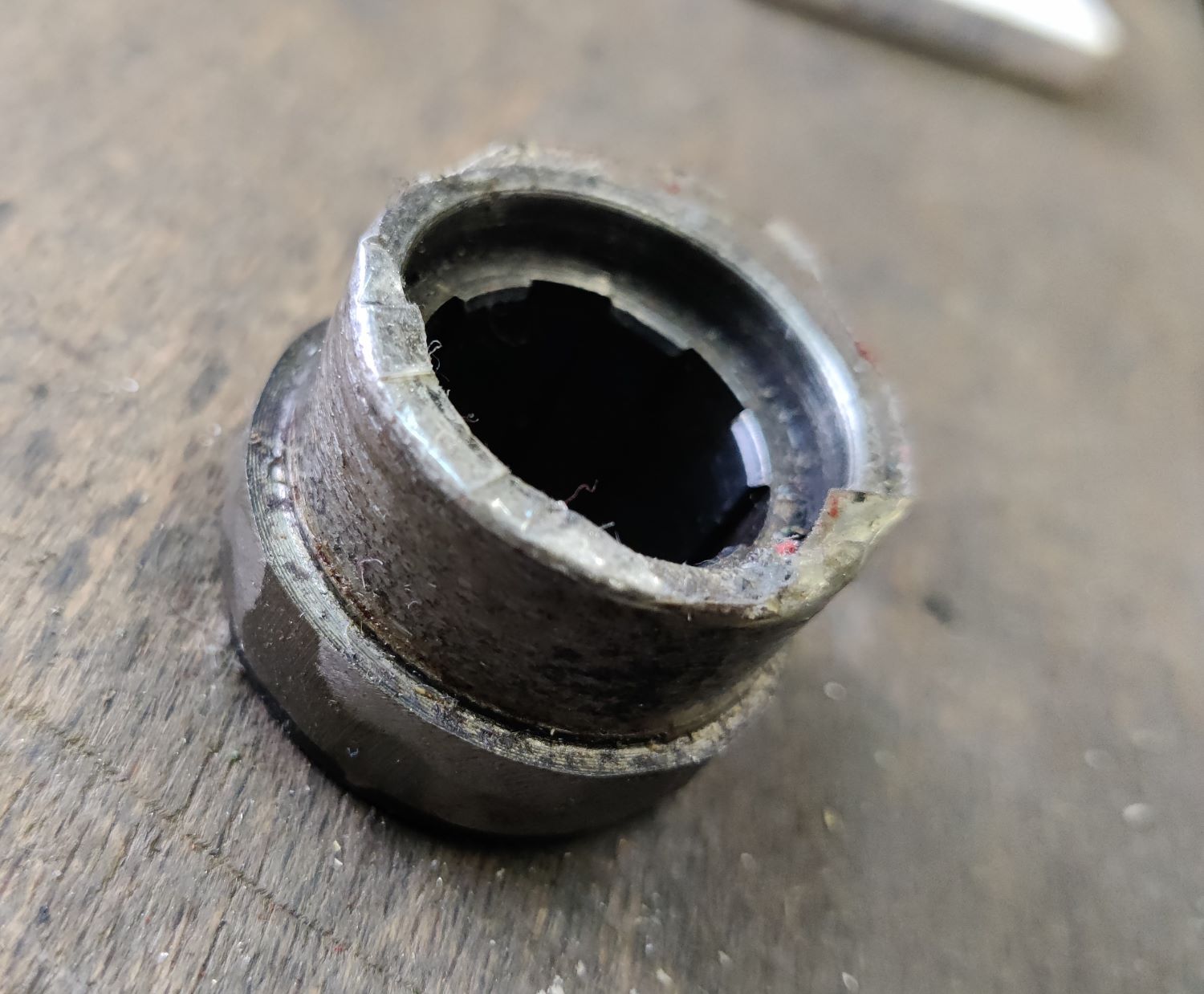

Ich hatte ja die Köpfe schon mal drauf...und beim Bier (Jever Fun) aufmachen...liegt da eine Dichtung Rum... alles abgesucht und die vorderste Rockerbox als dichtungslos zum Kopf hin diagnostiziert - große Shyze aber zum Glück die.
(kann man ohne Kopfdemontage abnehmen).
Verbindungsschlauch der Boxen kappen (zwecks Montage & Auffädeln des Schlauches).
Dann, wie sollte es anders sein, fiel mir das Dingens auf die Werkbank...Röhrchen krumm...fix Neues gemacht und eingeklebt.
Alles eingedichtet angeschlossen, verpresst und heim...war schon spät.
es gab Fortschritte (kleine) und Rückschläge (große) und es ist noch weiterhin viel zu tun...
