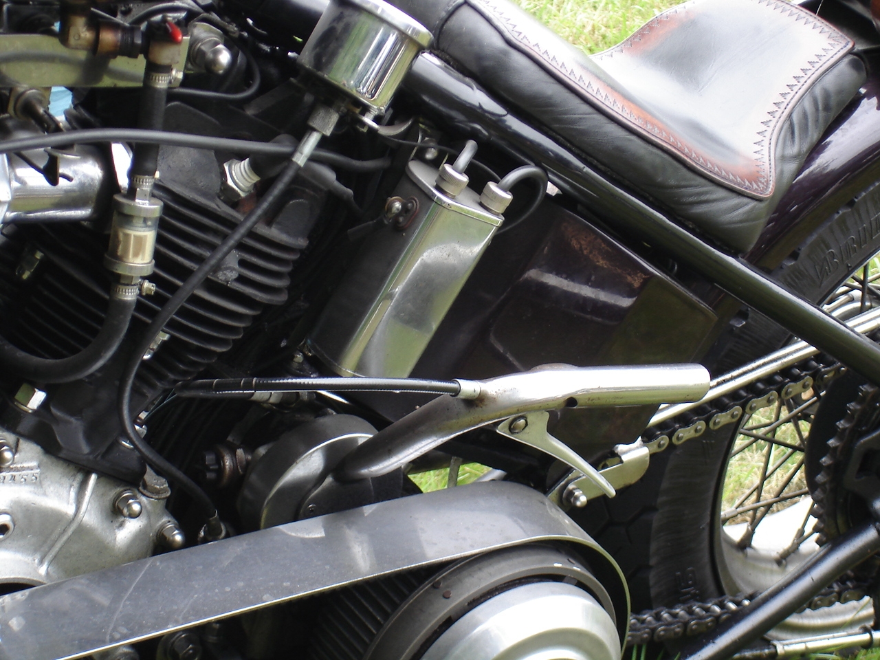

hallo andreas, hier nochmal ein bild als inspiration:
gesehen auf der PEP Nr.3
gruß philipp
gruß philipp

@achtball, na endlich mal ein Kuppl.umbau der Klasse hat
Gruß Chrys
Gruß Chrys
Re: suicide shift!!
so ungefähr das ganze noch senkrecht und dann passt das schon
mfg. andreas
mfg. andreas

hmmm . . . Misumi - Riser . . . SEUFZ . . . weiß jemand zufällig wo man die günstig herbekommen kann?
Ansonsten . . . die Idee den Kupplungsgriff an den Schalthebel zu bauen ist an sich nicht schlecht, ich hatte das vor Jahren einmal verbaut, sogar mit einem Feststellhebel, allerdings gefiel mir die ganze Fahrerei damit überhaupt nicht . . . von daher baue ich mir jetzt lieber eine Hydraulische Fußkupplung

jawoll, schöne Riser und der flotte EVO erst
, aber mal Spaß beiseite, wenn ich ein Rohr von 60-70cm Länge direkt an mein Ratchet-Top flansche und da dann noch ein einen fetten Kupplungshebel dran, alles ohne Umlenkung o.ä., das schaltet doch von ganz alleine wenn ich Gaaaaaas gebe und beim bremsen auch. Und das alles ohne Kupplung ziehen und damit´s auch jeder hört. Also gesund ist´s sicher nich oder lieg ich da verkehrt

Naja, der Evo war mir in dem Fall Sch . . . egal, der Gesamteindruck bei dem Mopped stimmt, zumindest der Teil, den man auf dem Bild sehen kann.
Der Schalthebel ist übrigens nicht direkt am Getriebe befestigt, sondern an der oberen Motorhalterung und mit einer Umlenkung mit dem Getriebe verbunden. Dadurch schaltet sich das Mopped auch nicht von selbst . . .
. . . und die Riser . . . klar die sind wie alles Geschmacksache . . . mir gefallen sie auf jeden Fall sehr gut, sind aber leider Schweineteuer . . .
Gruß Thorsten
