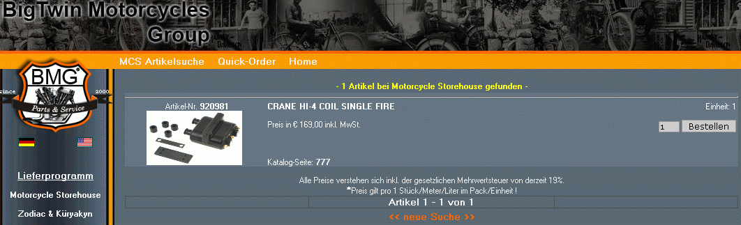

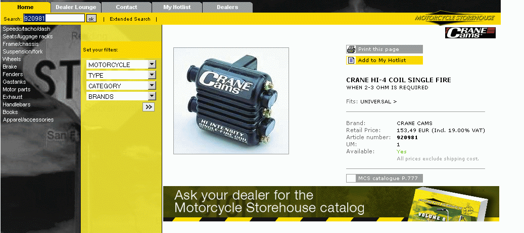

habe mal Preise gesucht, MCS kannst du nur über einen (freien) Dealer bestellen:
Bei Harley Storehouse kannst das selbst machen, kostet dann aber mehr:
Hoffe das Bilder einstellen hat geklappt?

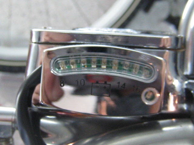

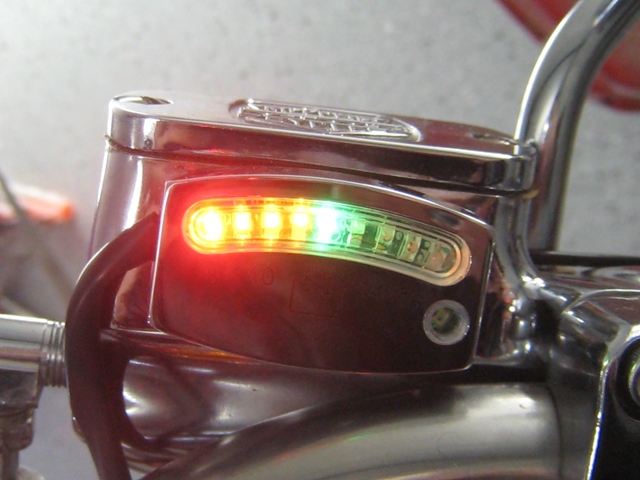

Nun auf vielfachen Wunsch die Abbildung meiner Ladeanzeige.
Gibt’s bei z.B. W&W für glaube 56 €.
In der Mitte 2 grüne Dioden = OK.
Rechts und links je 2 Gelbe und eine Rote. Also Überspannung bzw. Unterspannung.
Reagiert recht schnell. Macht nen Guten.
Ist auch in Schwarz erhältlich. Wird einfach angeklebt.
Ach ja, verändert auch die Helligkeit. Nachts dunkler.
