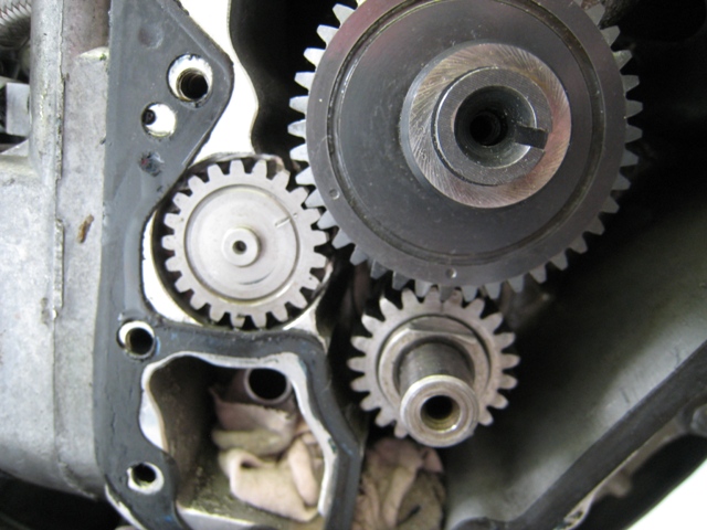

habe grade die neue nockenwelle und ein neues piniongear verbaut.
motor springt nicht an,
nur mal so ein paar tackte mit dem e-starter zusammen.stirbt dann aber sofort wieder ab.
e-starter quält sich trotz voller batterie.
der öldruck steigt von umdrehung zu umdrehung an,und bleibt wenn der motor steht auf 10psi stehen.
der öldruck baut sich dann ganz langsam ab
ich bin mir eigendlich sicher das ich das breather valve richtig auf den punkt gesetzt habe.
ich hatte als ich den nockenwellen deckel ab hatte die ölbohrungen mit papierzipfel zugestopft.habe aber alle wieder entfernt.
kann es sein das da ein stück papier drinn blieb und den öldruck aufbau erzeugt?
leider verstehe ich den ölkreislauf noch nicht komplett.
vieleicht hat ja jemand nee idee

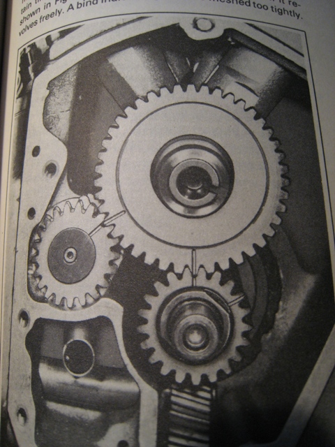

Hallo Olaf,
so sollte es eigentlich aufsehen.
Die Lappen sind natürlich nicht mehr drin
Mache bei solchen Sachen immer Fotos, dann brauche ich hinterher nicht mehr zu grübeln ob`s richtig ist.
Bei den Early 77 sind auf dem Pinion Gear 2 Markierungen. Du musst die Linke nehmen!, die Rechte zeigt dann so Richtung Lenkkopf
Das mit dem Öl kann ich Dir nicht beantworten.
Mein Schätzeisen fällt auch ganz langsam ab, während Die Warnleuchte schon an ist.
Rudi.
