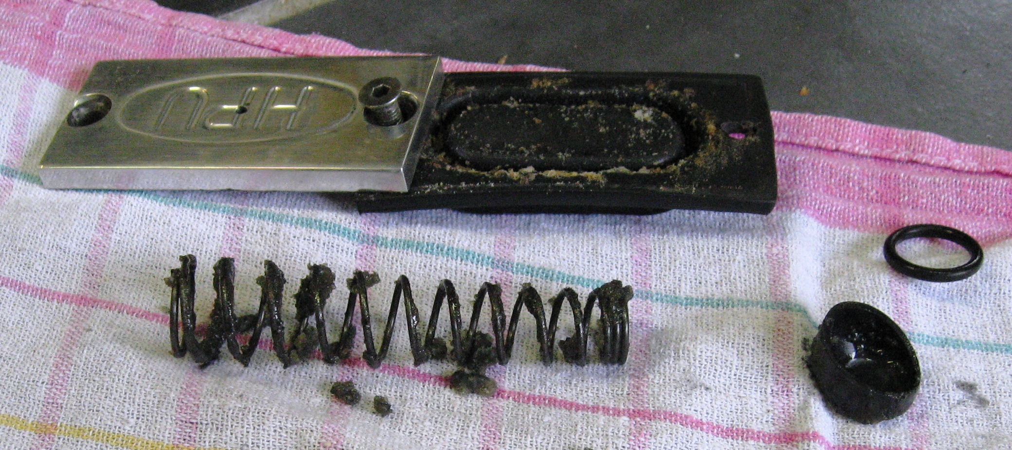

Ach noch was..nur mal nen Bild von dem Schmodder ..man achte auch auf das Gummihütchen!!!!!
Roomer
Roomer

Jo, genau so sieht das aus, wenn DOT5 versehentlich mit anderen Bremsflüssigkeiten (DOT4, DOT5.1) gemischt wird bzw. wenn bei der Umstellung auf DOT5 das komplette Bremssystem nicht penibelst gereinigt wird.Roomer hat geschrieben:Ach noch was..nur mal nen Bild von dem Schmodder ..man achte auch auf das Gummihütchen!!!!!
Roomer
