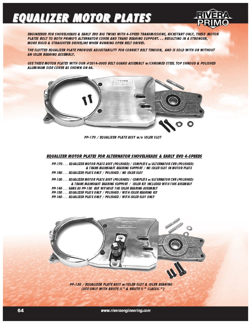

überlege meine 79er shovel auf 3zoll open belt umzufrikeln.nun hab ich ein s&s kurbelgehäuse und ein domtop getr. verbaut. gibts da stützplatten vonner stange zu erwerben oda muss ich mir das teil selbst drehen und frässen.

welche "Stützplatte" meinst du?
Die zwischen Getriebe und Motor? oder
Das Stützlager auf dem Getriebe?
Stützlager brauchst du(ist käuflich zu erwerben).....zwischen Motor und Getriebe..tja...das habe ich bei mir ausgebaut..

Hallo matternich
Ich gehe mal davon aus, das Du so was meinst: Bild EPlate.jpg (176 KB)
Da die S&S Gehäuse die gleichen aufnahmen haben wie die OEM müßte eine Stützplatte von der Stange auch passen.
Die Teile gibt´s auch einzeln.

Beitrag von matternich »
jo, die platte die eine feste verbindung zwischen motor u getriebe herstellt. ohne geht zwar auch, wäre mir persönlich aba zu wablich.das link ist das, was ich mein.gibts das hier in germoney?

Beitrag von Roomer »
Wenn du schon ne Abstützung haben willst..klar gibts die Platte hier zu kaufen....habe die in meinem Regal :D
Würde aber wenn ich du wäre und auf ne Abstütznung bestehe...2 Kugelköpfe mit Stange(wie bei ner Bremse zum arretieren) nehmen...so hast du noch Luft zwischen Getriebe und Motor...aber alles Geschmacksache
