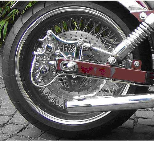

Hatte am Wochenende ein tolles Erlebnis: Nach langen Umbauarbeiten hatte ich endlich mein 280er Hinterrad in meine Shovel eingebaut. Bei einer Probefahrt machte ich eine Vollbremsung mit meiner neuen 6 Kolben Hinterradbremse. Hätte ich wohl nicht tun sollen. Die Achse verschob sich auf der rechten Seite (Bremsseite) bis zum Ende des Schwingenfensters nach hinten. Auf der linken Seite, wohl von der Kette in Position gehalten, blieb die Achse in der alten Position. Durch die Verkantung des Hinterrades, entschied die Kette sich dann doch abzuspringen und sich zwischen Schwinge und Kettenrad zu verklemmen. Die Probefahrt wann dann beendet.
Nun zum technischen Teil: Ist irgendjemanden auch schon mal aufgefalen, dass die Hinterachse nur durch Klemmkraft am Wandern nach hinten gehalten wird ? Die volle Bremskraft geht also gegen die Klemmkraft. Ist man im Schwingenfenster ganz vorne, kann die Achse im schlechtesten Fall bei Kettenriss bis hinten ins Fenster wandern. Die Kettenspanner verhindern das wandern nach vorne, aber in die andere Richtung fallen die einfach nach hinten raus.
Meine Schwinge mit Innenmass 400mm für das 280er Rad ist sicher ein Ausnahmefall, aber bin ja sicher nicht der einige der so ein Teil fährt. Und die Physik ist bei allen Schwingen die Gleiche.
Hat irgendeiner eine clevere Idee, damit ich nicht nochmal absteige ?

normalerweise,(so denke ich mir das)sollte der Anker des Bremssattels so befestigt werden ,das beim bremsen durch die Rotationsrichtung das Hinterrad nach vorn gedrückt wird,das Rad wird dabei vom Kettenspanner aber daran gehindert nach vorn zu wandern.
ich denke du hast evtl. den Bremssattelanker falsch befestigt
elhorstos
PS.:kannst du mal ein Bild von dem Umbau reinstellen,ich hab noch nie so ein dickes Hinterrad in ner Shovel gesehen

Mensch, guter Einwand.
Daran habe ich noch gar nicht gedacht.
Habe meine Bremse ganz ungewöhnlich montiert, mit einer Druckstange, nicht einer Zugstange wie gewöhnlich.
Hatte sogar bei RST angefragt, ob das so in Ordnung wäre.
Aber daran könnte es liegen.
Hier die URL für das Bild. Hoffe das funktioniert.
Bild Hinterrad.JPG (204 KB)[/img]

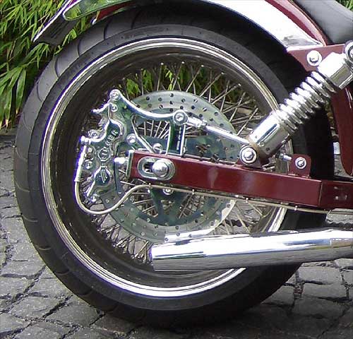

Zweiter Versuch Bild.
Auf dem ersten war nicht viel zu erkennen.
Bild Hinterrad2.JPG (297 KB)
Edit Gerry: Bild-Link korrigiert

alles klar,so wie du den Sattel befestigt hast ,drückt´s das Rad nach hinten,
das mußt du ändern,
ich habe den Sattel nach unten gedreht,u. dann an der Schwinge mit nem Flacheisen befestigt,(iss nat. nicht so ein HighTech-Sattel wie bei dir...)
bei deinem Bremssattelhalter geht das aber warsch. garnicht,hmm...
danke für die Bilder

Zu meiner Schande muss ich gestehen dass ich Ingenieur bin, habe über die Kräfte auf die Achse nie nachgedacht. Für mich ist einleuchtend, dass die Kräfte auf die Achse nach vorne schieben sollten. Gehalten wird die Achse aber auf jeden Fall von den Kettenspannern. Stellt Euch vor Ihr habt eine ausgeleierte Kette und die Achse schiebt sich 3 cm auf einer Seite nach vorne. Dann verkantet sich das Rad genause wie bei mir. Die Kettenspanner verhindern aber das Weglaufen nach vorne, während die Schwinge nach hinten offen ist und das Wegwandern nach hinten nicht verhindert werden kann. Dann fallen die Spanner einfach nach hinteten raus, wie bei mir geschehen.
Werde mich also über das Wochende mal an die Fräse stellen und einen neuen Halter fräsen. Mit dem Gegenhalter nicht nach oben (wie bei dem von mir verbauten RST-Halter), sondern mit dem Halter nach unten. Dadurch wird die Achse beim Bremsen nach vorne gedrückt.
