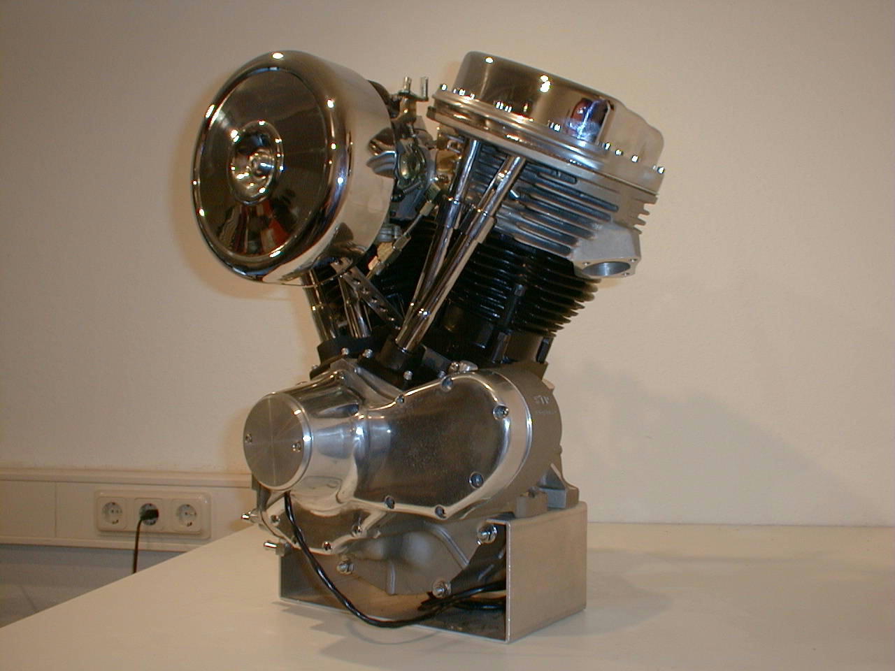

Re: Steuerdeckel Early-Shovel mit Cone
Hallo Markus,
das Teil sieht gar nicht so schlecht aus. Es fehlt lediglich das Röhrchen für die Entlüftung. Außerdem ist eine Anlaufscheibe für die Nockenwelle fixiert, die aber entfernt werden kann. Hatte ich gemacht, weil die Nockenwelle sonst nicht genau unter die Tappets zu positionieren ging. Keine Ahnung woran es lag, wahrscheinlich am STD-Gehäuse?
Gekauft habe ich es vor einer gefühlten Ewigkeit (1994?) direkt in Charleston/South Carolina. Der Motor sah dann so aus wie auf dem Bild, gefahren bin ich ihn aber mit dem Deckel nie, habe vorher auf originale Optik zurückgerüstet.
Du weist sicherlich, dass Du eine Shovelnockenwelle brauchst. Ich hätte sogar zwei neue in der Asservatenkammer. Einmal die Andrews #6 (für uns nicht empfehlenswert) und eine Andrews #3. Die ist sehr empfehlenswert, aber keine Plug&Play Nocke.
Den Rest besser über PN.
Steuerdeckel.jpg (105 KB)Du weist sicherlich, dass Du eine Shovelnockenwelle brauchst. Ich hätte sogar zwei neue in der Asservatenkammer. Einmal die Andrews #6 (für uns nicht empfehlenswert) und eine Andrews #3. Die ist sehr empfehlenswert, aber keine Plug&Play Nocke.
