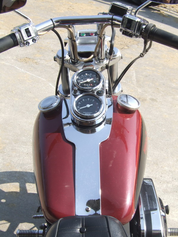

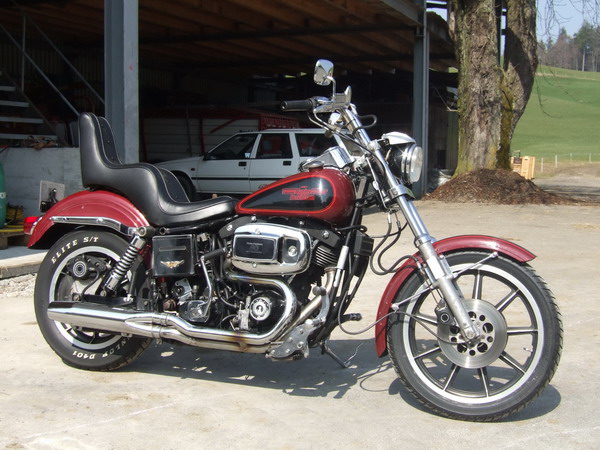

Habe am Freitag für einen guten Preis einen Low-Rider gekauft.
Bilder:
Diese Shovel habe ich als Deko gekauft. Wird in meinem Haus verewigt.
Läuft zwar wunderbar, habe aber schon 3 Alteisen in der Garage.
Möchte sie aber einigermassen im Orginalzustand ausstellen.
Bin mir aber mit dem Lenker nicht sicher, ist der Orginal?
Sattel ist klar nicht orginal, würde sogar ein Tauschgeschäft eingehen mit einem orginalen, oder hat jemand noch einen rumliegen?
Die vorderen Bremsschläuche sind zu lang, weil der Vorbesitzer lange Holmen montiert hatte, es wurden wegen Vorführung die kurzen wieder montiert, darum auch die Scheissoptik mit Schläuchen und Tachowelle.
Werde wahrscheinlich die langen Holmen reinstecken.
Fussrastenanlage ist auch nicht orginal, habe mal im Swapmeet ein Gesuch aufgeschaltet, vielleicht liegt ja bei jemanden noch was rum.
PS: Blinker brauchen wir bei uns nicht , kommen auch keine ran...
Shovel sieht sonst ordentlich aus, schön gebraucht und nicht geschleckt.
Vielleicht sieht noch einer etwas, was nicht unbedingt orginal ist.

FXS_3.JPG (153 KB)Diese Shovel habe ich als Deko gekauft. Wird in meinem Haus verewigt.
Grüessli Svene

Re: Suche Web-Seite(n) von orginalem Low Rider 1981 FXS
Hallo Svene,
der Lenker ist nicht original.
Habe leider vor kurzer Zeit
einiges an alten Prospekten
und Zeitschriften entsorgt
und somit keine originalen
Bilder mehr aus der Zeit.
Gruss,
Lalli
