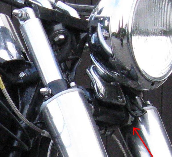

meine untere Gabelbrücke ist lediert und nun suche ich Ersatz.
Kann mir jemand sagen, ob es eine Wide Glide Brücke ist und von wann bis wann die verbaut waren?

Hier noch zwei Bilder... hoffe man kann was erkennen.
Achso, die Holme sind nicht krum, sieht nur so aus: Weitwinkel... ;D

ja das ist eine WideGlide Verstellbrücke, die für die Beiwagenmaschinen gedacht war. Die wurden ab 1950 bis mindestens zum Ende der Shovels gebaut.

Da du deine Gabel sowieso nicht "ausgefahren" hast, also den Rake auf -2° eingestellt hast, wäre es unter Umständen preiswerter auf eine gebrauchte WideGlide FL Gabelbrücke umzurüsten, die haben auch -2° dazu benötigst du aber dann noch die oberen Verschlußschrauben.
PS.: was ist denn an der Gabel defekt?
Re: Verstellbare Gabelbrücke: Welches Model
.. und was mir noch aufgefallen ist: Die Mutter des Bolzens ist scheinbar nicht gegen losdrehen gesichert.
Normalerweise hat der Bolzen eine Bohrung, durch die ein Splint gesteckt wird, welcher in Verbindung mit einer Kronenmutter für etwas mehr Sicherheit sorgen soll.

Die Untere Brücke scheint verzogen. Ich bekomme den rechten Holm nicht ohne Gewalt verbaut. Steht sehr stark unter Spannung.
Witziger weise habe ich die Gabel zuerst falsch zusammen gesteckt. Die untere Brücke war runtergeklappt, quasi verkehrt herum. Da war zwischen Holm und oberer Brücke ein Abstand von ca. 1cm. Als ich die untere Brücke wieder umdrehte, da war es umgekehrt, die obere Brücke ging nur mit Gewalt zwischen die Holme.
Ja, wenn es keinen Alternativen gibt, dann rüste ich um.
Achja, der Bolzen... danke für den Hinweis.
