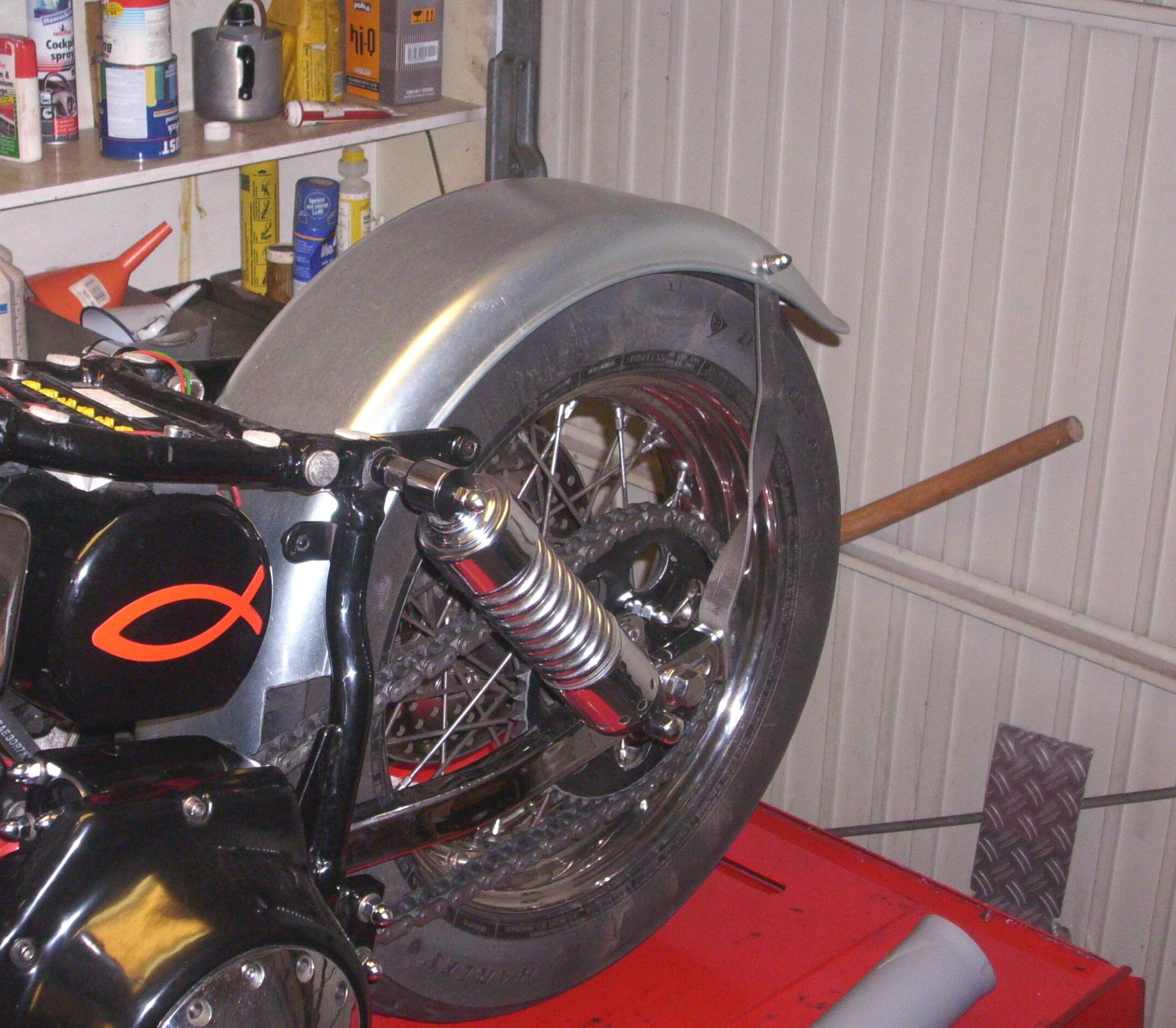

Hi Tilloreday!
Habe die Schwinge am Verstärkungsblech des Lagerrohrs der Kastenschwinge angeschraubt. Außerdem mit langen schmalen Blechstreifen an den Schwingenenden an den Kettenspannern re. und li. befestigt. Da sind mir prompt die Gewindestangen der Spanner durchvibriert. Also stärkere draufgeschweisst und seitdem hält alles.
Wenn Du einen Fender nimmst, der breiter als die Schwinge ist, muss Du -(auch für die Kette!) linksseitig und rechtsseitig etwas Blech, vor allem die Bördelung rausschneiden. Damit der Fender an dieser Stelle nicht instabil würd, weil die versteifende Bördelung fehlt, habe ich einfach ein Blech auf das Fenderblech draufgeschweißt.
Versuche noch ein Foto zu machen und reinzustellen.

Hallo Christian,
alles gut bei Dir und deinen Kollegen(von unserem Ausritt)?
Habt Ihr den Winter schön mit schrauben verbracht
Scharfer Arsch!
Schön tief, wie viel kürzer sind denn die Dämpfer?Die Halter auf der Schwinge sind auch versetzt, bzws ne ander Schwinge, oder?
Gruss Heiko

Hi Heiko!
Ja cool, bist noch an Bord.
In diesem Winter garnicht geschraubt, bin rechtezitig zum Saisonende mit meinen Motorkapriolen fertig geworden. Was macht deine Karre?
Kurze Dämpfer und nach hinten versetzte Aufnahme. Macht die Fuhre schön hart. Den abgebildeten Fender musste ich leider austauschen, da das Blech zu dünn ist, obwohl er mir am besten von allen drei Varianten, die ich habe, gefällt. Ursprünglich ist das ja ein Fender für Anhänger, kann man hier übers Forum beziehen. Vielleicht kann ich mir da noch ein Verstärkungsblech reinfrickeln.
Viele Grüße, Christian

Moin!
Ausnehmend schönes Teil, das
In wie fern "zu dünn"? Wabbelig?
Was wiegt die Rücklichtminik, die sieht recht stabil aus?!?

@ Christian,
ich denke, wenn Du vom Ende des "Rücklichtgehäuses" an eine Finne aus Stahl auf das Schutzblech schweißen würdest, sollte alles etwas stabiler werden und ich denke, es würde auch gut zur Optik passen.
Die Fenderstruts würde ich allerdings auch ändern und Rundstahl verwenden, auch dadurch sollte alles stabiler werden, denn so ein gedrehtes Blech federt.
Gruß Thorsten
