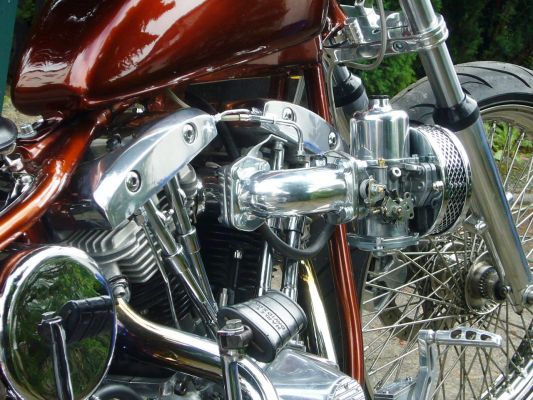

Re: Su vergaser
benno es ist die Silberne verbaut, hab es so eingstellt wie im alten Tech base erklärt, Gemischschraube voll reingedreht, dann 6 umdrehungen raus, aber dann doch mal geöffnet und die Hauptdüse genau 3.178 mm ab Kante runtergedreht als Standardposition zum einstellen.1340oeldaumen hat geschrieben:Hallo alex! Welche Feder ist zu der BBX verbaut.
Gruß Benno
Hab heute mal die BBX rein und sie lief nicht so schlecht, aber ab 130 ist ein Loch zu verspüren, beim Anfahren hab ich das Gefühl sie kriegt kurz zu wenig Sprit, dann ab 1200u-3500 geht sie wie die Sau.Standgas ist auch nicht so dolle.
Hm, grübel

- Beiträge: 4195
Re: Su vergaser
Servus alex,alexp63 hat geschrieben:benno es ist die Silberne verbaut, hab es so eingstellt wie im alten Tech base erklärt, Gemischschraube voll reingedreht, dann 6 umdrehungen raus, aber dann doch mal geöffnet und die Hauptdüse genau 3.178 mm ab Kante runtergedreht als Standardposition zum einstellen.1340oeldaumen hat geschrieben:Hallo alex! Welche Feder ist zu der BBX verbaut.
Gruß Benno
Hm, grübel
dieses Loch hatte ich auch, patscht immer wieder in den LuFi...
kommt von dem Ellbow...ohne läuft das besser, haben sich schon viel dran versucht, habe noch keinen getroffen der das in den Griff gekriegt hat.

Re: Su vergaser
kleiner Zwischenstand zum Su.
Hab jetzt einen BBX Nadel drin und eine silberne Feder.
Aber ich habe 2 Federn, eine ist kürzer als die andere, und ich habe die kürzere verbaut.
Also im Stand, wenn sie kalt ist läuft sie gut, stell ich sie auf den Seitenständer und sie ist noch kalt geht sie aus,das gleiche wenn sie warm ist, da geht sie fast sofort aus.
Anfahren aus dem Stand an der Ampel geht nur mit Drehzahlen ab 1200um. ansonsten droht sie aus gehen, ich weiß nicht ob sie zuwenig Sprit bekommt, oder sich verschluckt, also zu viel Sprit bekommt.
Beim Gangwechsel hab ich das Gefühl, dass sie nicht schnell genug vom Gas abfällt, also sie hat meines Erachtens noch zu viel Drehzahl und hängt noch zu stark am Gas beim Gangwechsel, ab dann läuft sie klasse und zieht für mein Empfinden gut.
Bei Gas wegnehmen im Schub, knallt sie in kurzen Abständen aus dem Aufpuff, es ist ein leise Knallen, brozzeln, wenn ich das so beschreiben kann, also eventuell zu fett, stell ich sie etwas magerer ein, dann fährt sie garnicht richtig.
Als ich aus Rüdesheim zurück gefahren bin, habe ich unterwegs die Kerzen rausgeschraubt und mal nachgesehen.
Hintere Kerze hell grau- fast weiß, vordere Kerze dunkel- leicht braun.
ich vermute ich habe irdendwie-wo ein Problem mit Falschluftziehen, aber es kann a nur vom Mainfold kommen, aber das sitzt bombenfest.
Tja das ist z.Zt. der Weisheit letzter Schluß, also noch nicht sehr befriedigend.

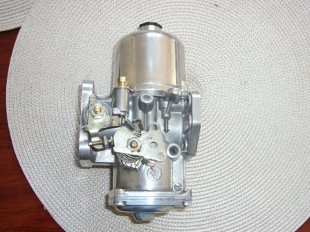

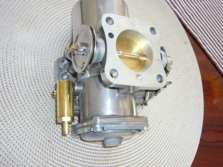

Re: Su vergaser
Hallo Alex,alexp63 hat geschrieben:so hab den Vergaser zusammen, zig mal ins Ultraschallbad gelegt und das teil gewiehnert.
Am Wochenende mach ich mich dran das teil einzubauen. Ich bin gespannt ob sich der Aufwand dann gelohnt hat.
ich halte euch auf dem Laufenden.
wie ist die genaue Bezeichnung deines SU's ?
Meiner müsste ein HIF 44 sein.
