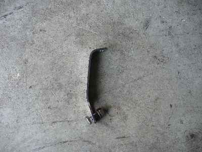

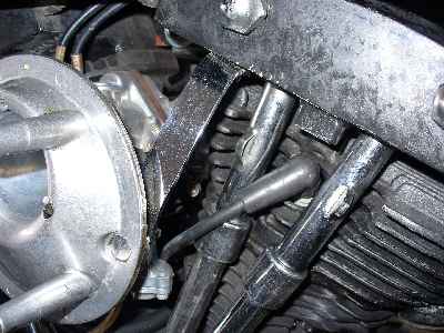

Schraube im Zylinderkopf ist 5/16-18 also UNC
Hier noch drei Bilder von dem umgewursteltem
Chromhalter für Teartrop-Lufi.
Gruß Martin

Jo, danke jaggomo... hab auch schon ne schraube in meiner sammelkiste gefunden..
wenn ich kein va streifen bei nem bekannten finde dann nehm ich nen stahlstreifen ausm baumarkt.. hab da glaub ich noch was rumliegen. anschließend lacken o pulvern und ist gut.
hab mir aber heute mal 2 neue rubberbandgummis geholt, auf den verdacht das die alten rel alt waren. Und siehe da, die neuen sind weicher und schwups krieg ich die reingedreht..
Hab nen Tipp vom Verkäufer gekriegt, besser ist Seifenwasser zu nehmen, weil es iwann trocken ist, Sprühöl bleibt ja ewig und es kann rausflutschen.
jetzt taucht ein anderes problem auf, da ich ja einen gestrokten motor habe sind die zylinder etwas länger, und somit ist oben der abstand etwas weiter auseinander. WEnn ich den Vergaser mit den Rubbarband reintu, dann hab ich zum maniende hin etwas platz. Ca. 2mm
Hab mir mit einem Dichtring ausm Baumarkt beholfen um diesen Abstand zu beseitigen, Also den DIchtring bis zum Ende auf den Manigeschoben und dann auf die Rubbarbandsdrauf.
Jetzt sitzt der Vergaser schön fest. Hoffe das der auch dicht ist.. Werd ich ja sehen wenn ich den anschmeißen will.
