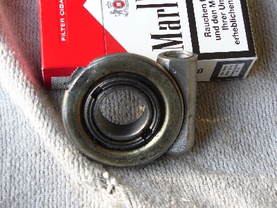

Kann mir jemand sagen was für ein Tachoantrieb das ist??
Die bei Mototools haben alle einen Versatz von 7-15 mm
Bild´Bild
Ich fahre FXS mit Doppelscheibe und 16" Rad
Danke

Müsste der 67073-81 sein. Für Modelle FLH 81-84 und FLT 84-86.

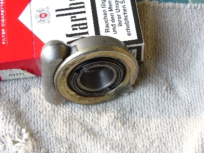

Ist der einzige der beidseitig Flach ist. Müsste ich aber auch Bestellen.

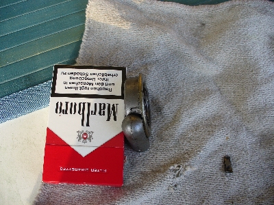

wenn der so fettich ist: kannst den nicht demontieren und die Blechlasche wieder anstückeln? In der Mitte ist doch so ein Sprengring...
Jaggomo
Beiträge: 1033
Wohnort: Plochingen
Re: Welcher Tachoantrieb ist das??
Beitrag von Jaggomo »
Denn Deckel mit der Lasche bekomme ich runter und den O-Ring raus
aber dann geht nichts mehr ist wohl irgend wie verpresst.
Läuft nur ruckartig und bleibt stellenweise stehen.
Das ist auch der Grund warum die Lasche vernudelt hat.

Deswegen hab ich mir auf der Arbeit eine neue Nase an den alten Antrieb
schweissen lassen.(vorher alles gereinigt und danach wieder schön gefettet)

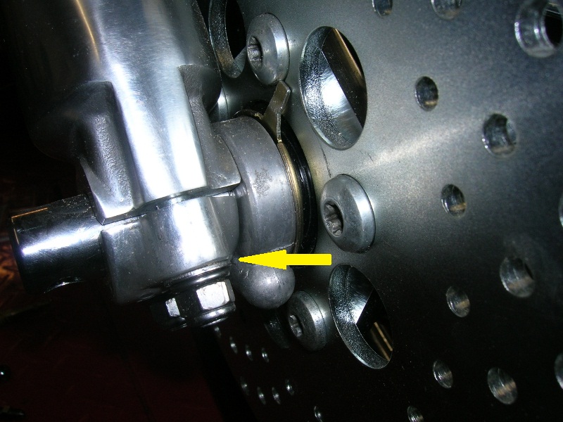

Beim Einbau ist mir aufgefallen das die untere Lagerschale gegen die
Aufnahme der Tachowelle drückt. Ist das so gewollt oder was ist da falsch.
Habe von Ralf Bild geklaut.
Also an der Stelle wo der Pfeil ist.
Der Antrieb wird doch über die Achse gespannt.
Wenn ich die Achse mit Antrieb ins ausgebaute Rad stecke und richtig
anziehe ist der Antrieb fest und der Mitnehmer dreht sich.
Eingebaut drückt dann das blöde Teil dagegen.
