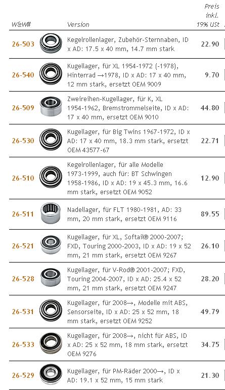

Bild RadlagerAlleModelle.JPG (83 KB)
Damit kannstes auseinanderhalten.

FL66
Beiträge: 98
Registriert: 21.02.2009, 17:03
Re: Achsendurchmesser
Beitrag von FL66 »
Danke KaWe,
der Überblick ist gut.
