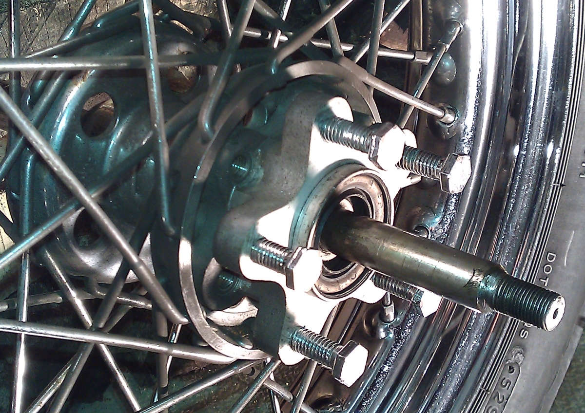

Ich bräuchte wieder einmal eure Hilfe:
Ich will meine Pan wieder auf Trommelbremse zurückrüsten. Das hat verschiedene Gründe, auf die ich aber nur auf ausdrücklichen Wunsch hin
eingehen werde.
Bisher war eine Scheibenbremse (Bananensattel) verbaut.
Gut, ich habe mir das Bremstrommelkit(23-9218) und eine neue Gabel(24-0789) von v-Twin bei mom & pop bestellt.
Wie ich nun die Bremsscheibe und den darunterliegenden Sternflansch abmontiert habe, sehe ich das nur eines der Radlager in der Nabe und das andere in diesem Sternflansch stecken. Wenn ich aber die Bremstrommel montiere, dann muss eben dieser Sternflansch aus Platzgründen raus und ich habe ergo nur noch ein Radlager und das geht ja wohl gar nicht.
Was kann man denn da machen? Habe ich ein Teil zu wenig bestellt, gibt es einen Umbau für meinen Fall oder habe ich einfach wieder einmal den Zonk gezogen und brauche auch noch ein anderes Rad?

Das ist ne Nabe von 67-72, ich glaube da ist das Lager in der Bremstrommel drin , wenn ich mich richtig erinnere.
Re: Was ist das für ein Rad?
Hi rofowe,
so, wie rigidrider schrieb, hast du eine sogenannte MidStar-Nabe von '67-'72.
Für deine Bremse brauchts du eine Star-Nabe von '36-'66 und auch 'ne andere Achse, aber die ist ja bei der Gabel dabei.
Bei den Sternnaben gibt es verschiedene Bauarten:
- original oder Replika mit einzelnen Lagerrollen
- Neukonstruktion oder Umbau der orginalen Nabe auf (SKF) Kugellager
- Neukonstruktion mit Timken-Kegelrollenlagern
Für die Timkenstyle-Naben kannst du die originale Achse nicht verwenden, du solltest also bei der Bestellung darauf achten, daß du die entsprechende Achse bestellst.

Gude rofuwe,
in der Midstar sind mit Trommel 3 Lager verbaut.
Falls Du die Nabe weiter verwenden willst, tausche alle 3 Lager, auch das
auf der verschraubten Seite.
Die Lager gibt es noch, nicht billig, aber ok.
Falls Du die Pan mit der richtigen Bremse fahren möchtest, dann bleibt Dir nichts übrig als ein anderes Rad/Nabe zu verbauen.

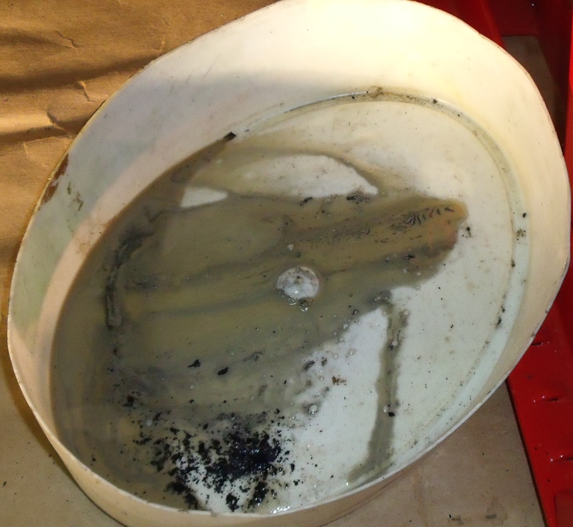

Gut, ich bin ja Mechaniker und habe die Pan Anfang Winter aufgebockt und das Getriebeöl abgelassen. Und hier beginnt mein Leidensweg.
Was da unten raus kam, könnt ihr in Bild eins betrachten und als ich zusätzlich feststellte, dass die Gewindegänge vom Getriebegehäuse an der Ablassschraube hängengeblieben sind (vermutlich war die Schraube nur noch eingeklebt), wusste ich: das gibt ne grosse Zerlegung…

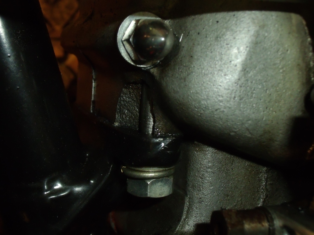

-diverse Risse und Ausbrüche am Gehäuse und an den Zylinderköpfen

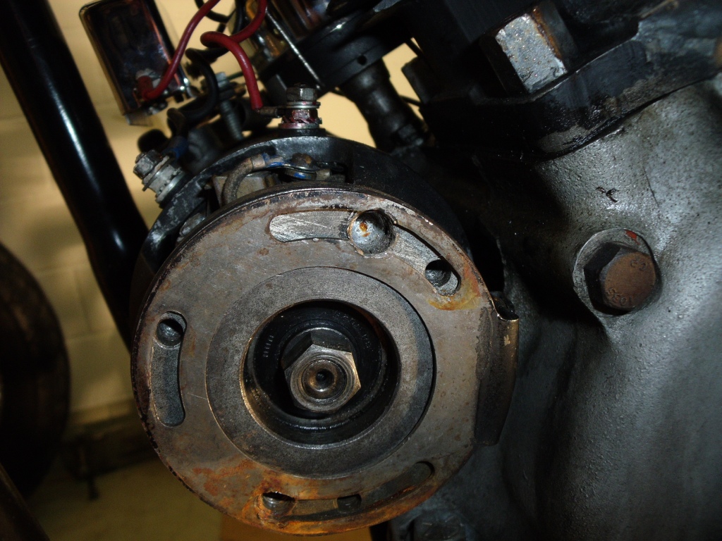

Die Elektrik wird jetzt auf 12Volt umgebaut. Ein Bild vom alten Generator ist angefügt.

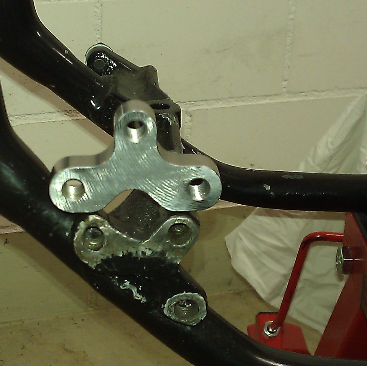

Am Rahmen sind diverse Gewinde ausgerissen, besonders an der linken Trittbretthalterung. Dieses Teil wird noch abgeflext, das neue habe ich bereits gefräst. Ausserdem war da ja noch der Riss an der Hupenhalterung. Der Schweisser kriegt also auf jeden Fall noch Besuch von mir.

War eine gute Entscheidung das Gehäuse nicht mehr zu verwenden, an der Nockenwellenlagerung schweissen, nicht wirklich gut.
Die Schäden an den Köpfen sind sogar reparabel, aber aufwändig.
Bei der vorderen Motorhalterung ist Vorsicht angesagt, eventuell verzieht sich der Rahmen, bzw. die Halterung beim schweissen, oder der Rahmen ist schon verzogen.
Ist ja nicht toll den neuen Motor auf nicht parallele Motorhalter zu verschrauben, denn dann hast Du bald wieder Risse im Gehäuse... :cry:
