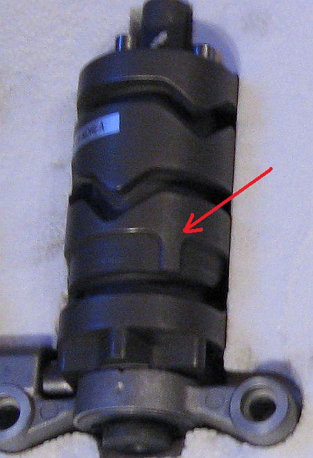

- shovelfauli
- Beiträge: 3314
- Wohnort: Konstanz Germany
Re: Frage Neutralschalter???
Hi amok,
hier mal ein schlechtes Bild von einer Schaltwalze 5 und 6-Gang Bauart.
Der Pfeil zeigt auf den Nocken, der, wenn er am Schalter vorbeikommt, eine Masseverbindung herstellt.
So sollte deine Walze auch aussehen, wenn du die übliche Schaltung umsetzen willst.
Wenn es bei deiner Walze genau anders herum sein sollte (eine Vertiefung, an Stelle einer Erhöhung), müsste man sich eine andere Schaltung überlegen. Es gibt auch 2-polige Neutralschalter. Die habe ich aber erst einmal gesehen und kenne deren Funktionsweise nicht.
Super.
Danke so hatte ich es mir auch gedacht. Werde am Wochenende mal schauen wies bei mir aussieht!
Danke Euch schonmal
