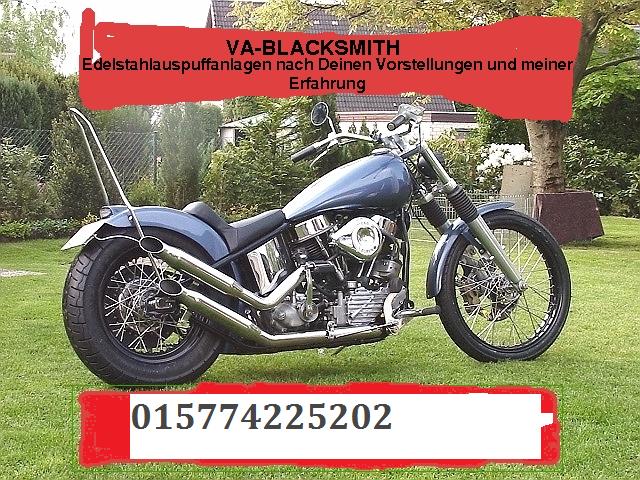

Moin Christian, vieleicht solltst du dich für neue Krümmer entscheiden !
[url=http://forum.shovel-head.com/attachments/MVC01814.JPG][img]http://forum.shovel-head.com/images/attach.gif[/img] MVC01814.JPG[/url] (134 KB)
Gruß Sven

@ Pan-Sven: Dein Bild kann ich nicht öffnen, irgendwas stimmt nicht mit der Verlinkung.

Hi Trybear,
Edelstahlanlagen sind zu schade (und zu teuer) für das, was ich damit mache: Mit Thermoband umwickeln.
Trotzdem Danke und Gruß, Christian

moin, Christian,
ich hab damit nix zu tun, ich hab nur den nicht funzenden Link von Pan-Sven glattgezogen :wink:
