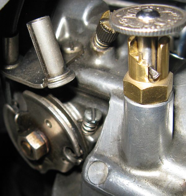

ich habe an meiner PAN (1600ccm) auch den S&S super E verbaut.
Den original Luftfilter wollte ich auch nicht haben und hab mir da was anderes gebaut.
Mußte mir eine neue Betätigung für den Choke montieren und habe eines
der hier schon gezeigten zubehör Teile genommen.
Dir Grundplatte habe ich aus Alublech gedengelt.
Danach musste der S&S natürlich neu eingestellt werden läuft aber super und was noch schöner ist, ich finde ihn viel geiler!!!
 CIMG00071.JPG (93 KB)Mußte mir eine neue Betätigung für den Choke montieren und habe eines
