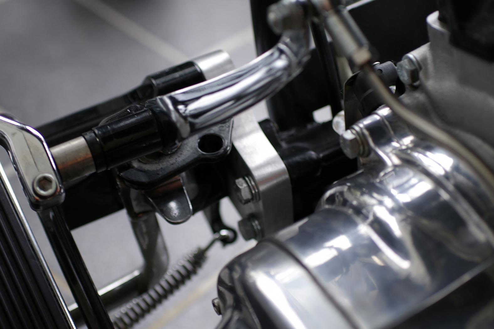

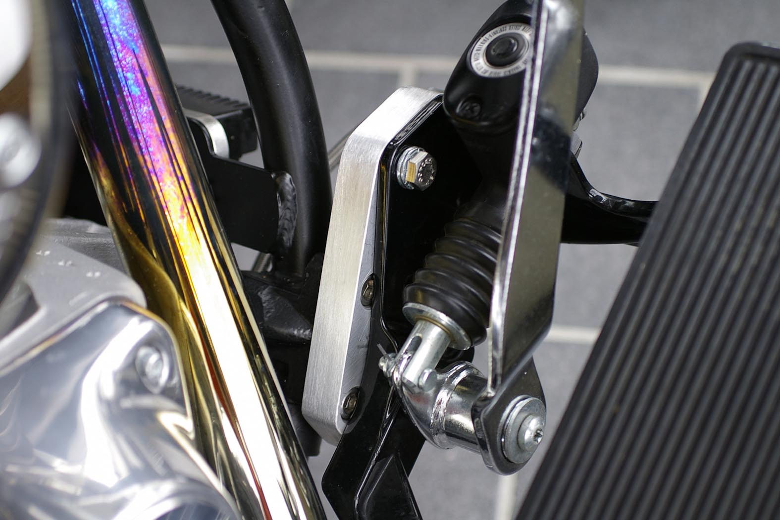

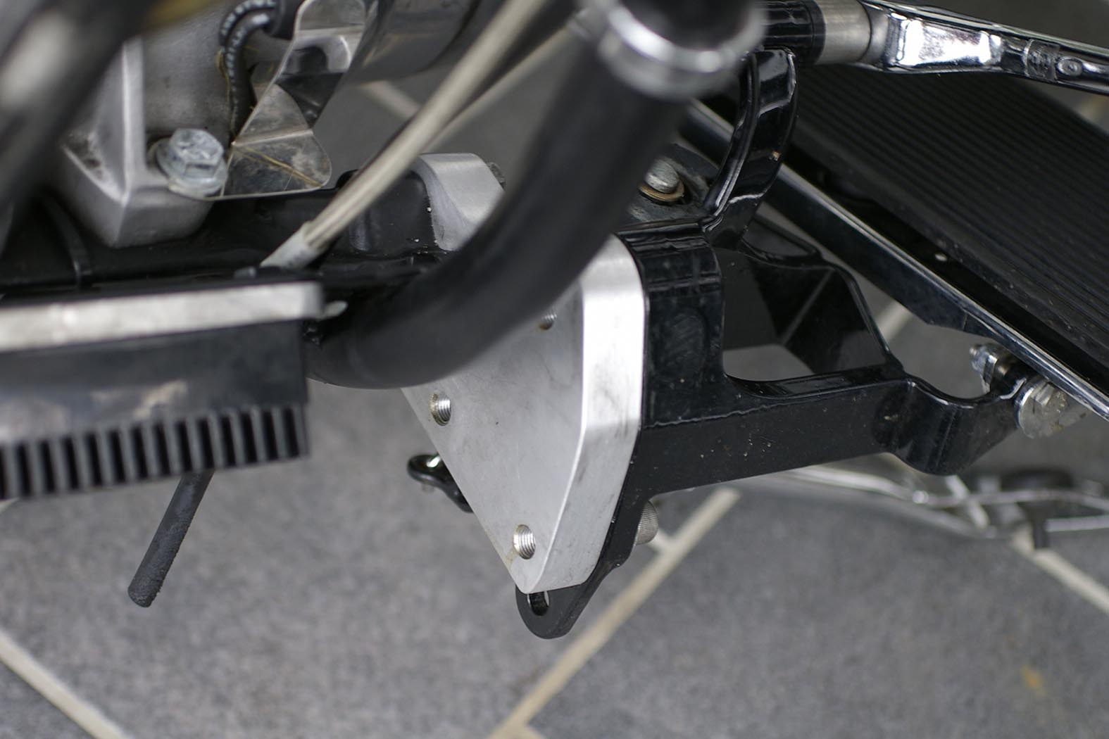

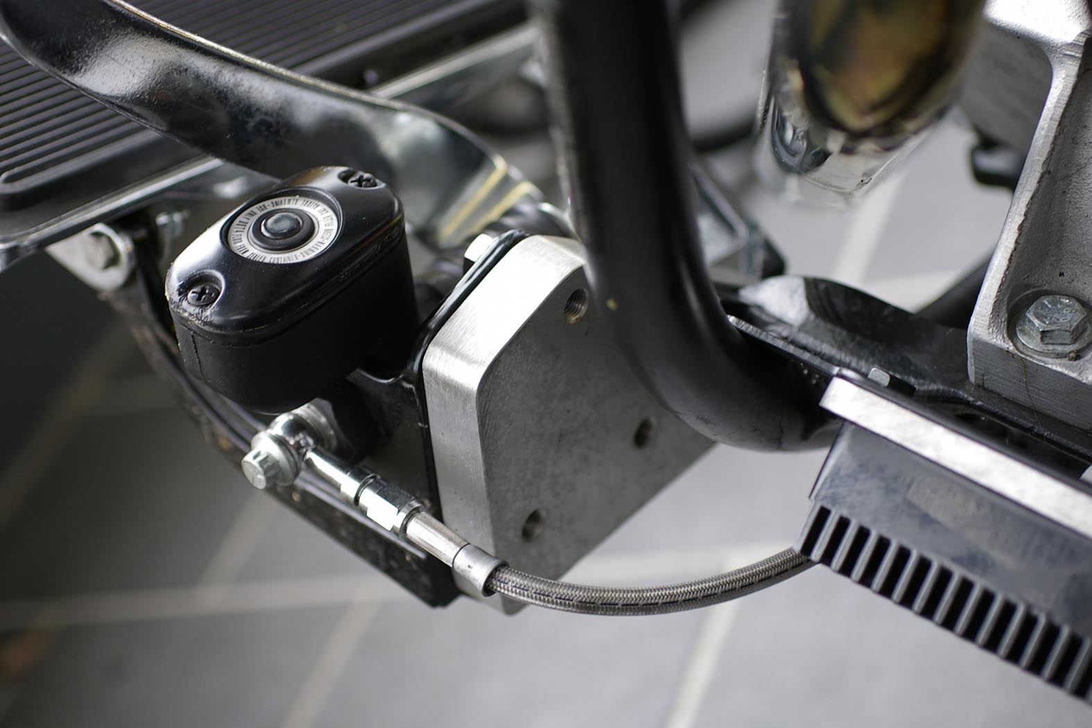

Re: Trittbretter TC 88 an FLH
moin,
ich bin zwar nicht gemeint, geb mal meinen Fotosenf trotzdem dazu. Das sind TC-Bretter mit Adapterplatten.
Danke trybear
für die Fotos genauso habe ich mir das gedacht
jetzt muss ich nur noch jemanden finden der mit die genauso anfertigt
Hallo Kalle, ne sind Eigenfertigungen. Ich hab sowas auch nicht zum Kaufen gefunden. Die Bretter sind auch bewußt etwas schräger gestellt als Orischinol bei der TC, weil dort der Fuß, wenn er zu weit nach vorn geht sonst im Gelenk abknickt, das tut auf längerer Strecke Aua.
Hallo Gribbel64,
ich müßte alles wieder abbauen wenn ich die Platten kopieren sollte,
du kannst dir aber ganz leicht eine Schablone aus Pappe machen,
habe ich auch so gemacht.
Ich habe die Trittbrettanlage jeweils mit einer Schrauben an der
oberen orginalen Befestigung angeschraubt und eine Pappe dazwischen
gelegt,
das ganze ausgerichtet und die Umrisse von der Trittbrettanlage und
Rahmenaufnahme angezeichnet und anschließen ausgeschnitten.
Ich habe die meine Trittbrettanlage etwas tiefer angeschraubt wie
trybear, siehe sein erstes Foto
Weil ich die Trittbrettanlage an der obersten Gewindebohrung befestigt
habe mußte ich an dem Halter der rechten Seite etwas abschleifen
damit die zweite orginale Schraube noch reinpasst,
siehe Bild 1 von trybear und von mir Bild 3 dort wo die Inbusschrauben
sitzen.
Wenn du nicht klar kommst melde dich nochmal.
Helmut
