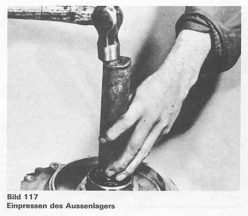

habe da ein Foto wo mir die Haare zu Berge stehen:
Wenn man solche Anleitungen sieht wundert mich nix mehr...
PS: Hoffe das verstößt nicht gegen Urheberrechte?
Beiträge: 4149
Re: Feinmechanik
Hi Leute!
Dem Foto nach zu urteilen aus den 50er oder früher
So was gab es früher wirklich und hat sogar gut funktioniert. Man nahm es mit Maßhaltigkeit, Spaltmaß und Toleranzen nicht so genau wie heute.
Motto: Passt schon.
Beiträge: 4006
Re: Feinmechanik
der Kommentar sollte eher lauten:
"Einwixxen des Außenlagers" :shock:

Beim Bild von Lutz fühle ich mich irgendwie zu Hause 8)

der Fall bei dem Bild ist aber anders gelagert:
Das beschriebene Außenlager ist ein Kegelrollenlager mit den "Konus" nach innen. Wenn man das so wie im Bild draufwixxt bingt man Schläge auf die event. frisch überholte KW.
Würde man das Lager warm machen und den Wellenstumpf am Anfang mit sehr feinem Schmirgelleinen (natürlich vorm Einsetzen ins Gehäuse) glätten würde das event. auch drauf fallen.
So wie der Dorn aber oben aussieht hatte er schon öfters Widerstand gesehen...
PS: Nach Christian seiner Methode werden auch Kolbenbolzenbuchsen gewechselt.
PS-PS: Ich nehm als gelernter Kesselschmied aber auch schon gern mal den Hammer in die Hand :shock:

Egal was für'n Wälzlager:
Man treibt niemals das Lager über die Wälzkörper ein. Das kann man zwar ruhig mit Hammer und passendem Dorn machen, aber einen Außenring in ein Gehäuse einzutreiben heist einen Dorn zu verwenden, der den Außendurchmesser des Lagers hat und nur Last auf den Außenring aufbringt. Geht auch mit einem dünnen Dorn, immer fein rundrum gearbeitet bis der Lagersotz richtig sitzt. Für innen gilt natürlich sinngemäß das gleiche. Wenn man das Lager über die Wälzkörper einprügelt hinterlässt das in der sehr harten Oberfläche der Lagerringe (und der Wälzkörper) Risse und/oder Gefügeänderungen, an denen das Lager später schnell zerstört wird. Da kann man's auch gleich vor dem Einbau ein wenig im Sandkasten wälzen und dann einbauen, oder besser gleich die alten Lager drin lassen.
In "ordentlichen" Anleitungen findet man sowas aber nicht (oder ich habe nicht so "gute" wie Du zur Verfügung ;-))

Das Foto sieht schwer nach der Deutschen Rep.-Anleitung vom Zug-Verlag aus.Oder ?? Da sind bestimmt dann auch einige Rep.-Anleitungen bei wo Draht und Isolierband empfohlen wird..:-D
