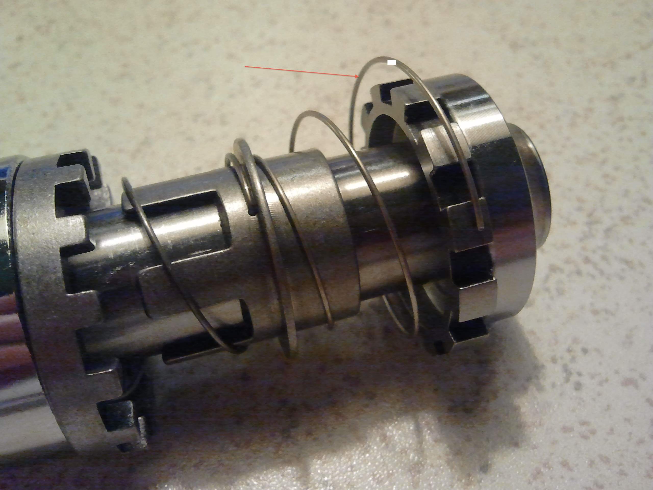

hatte zwei neue nagelneue Gabeldämpfer bestellt und möchte diese einbauen. Die Frage stellt sich was mit der einen Feder geschieht (siehe Bild im Anhang, Feder rot markiert) muss diese in den Zahnkranz ? Denn nach oben hin ist sie in einem weiteren Durchmesser gewickelt. Kann hier jemand helfen, danke vorab. Gruß Erik
Bild Gabeldaempfer.jpg (262 KB)

schau mal auf die Seite von W&W, da gibt es zu diesem Dämpfer ein Foto. Genau so wie auf dem Foto zu sehen, gehört das zusammengebaut. Ich hatte erst vor ein paar Monaten die gleichen Fragen, mir dann beim Zusammenbau aber leider keine Notizen gemacht. Das Gedächtnis lässt leider nicht erst im hohen Alter nach, wie ich gerade feststellen muss. Aber ich glaube mich zu erinnern, dass der große Durchmesser der Feder nicht in den Zahnkranz reingewürgt wird, sondern stirnseitig daran anliegt. Vielleicht weiß es ja ein anderer noch mit Sicherheit.

Hi, die Feder gehört innen. Ist ne Fummelei, doch man muß die Einheit beim Einbau dauernd zusammenhalten, sonst springt die Feder wieder raus...
