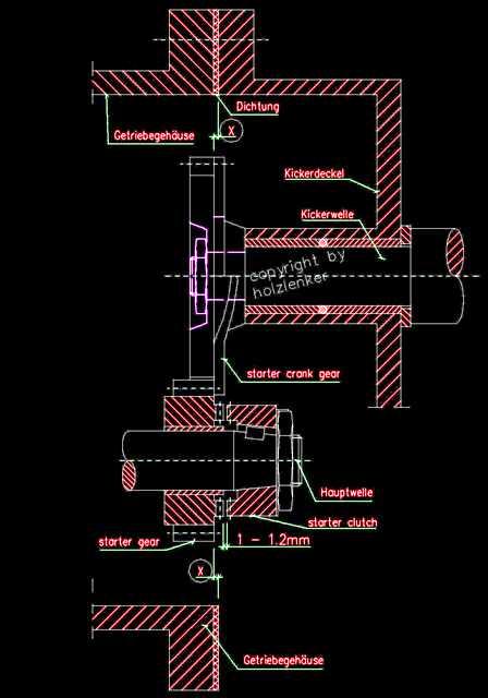

kickstartworks hat geschrieben:tolle zeichnung !!!!
nur der bund und die scheibe/scheiben fehlen noch zum besseren verständniss.
gruss zottel
Servus Zottel,
immer am Nörgeln... :lol: so besser? :lol: :lol: :lol:
Wenn man bei abgebautem Kickerdeckel nun zwischen die Kickerkupplungskomponenten
ein ca. 1mm dickes Stück irgendwas klemmt sollten die Maße "X" in der Zeichnung gleich sein. (oben und unten eingekreist)
Beachte: die Dichtung beim Messen nicht vernachlässigen!

Re: Surren aus dem Kickergehäuse
Beitrag von kickstartworks »
ich bin soooo stolz auf dich :mrgreen:
nee, das ist jez echt klasse !!!

Ich hab mir natürlich schon gedacht eine distanzscheibe auf die kickerwelle (zwischen kickerzahnrad und kickergehäuse) zu machen, damit die kickerkupplung weiter nach hinten gedrückt wird. Konnte das aber fast nicht glauben, da das ja orginal auch nicht benötigt wird.
Zuerst versuch ichs mit allem neuen gerümpel, anschliessend noch mit einer distanzscheibe.
Ich werde euch auf jedenfall weiter beehlenden.. Eehhh berichten.
Danke vielmals euch allen, die zeichnung ist toooooop!

Moin leute. Geräusch ist weg. Das neue Kickerzahnrad mit einer 1mm Scheibe unterlegt und jetz ist alles in ordnung. Besten dank euch allen für den beistand und die Zeichnung. Seve
