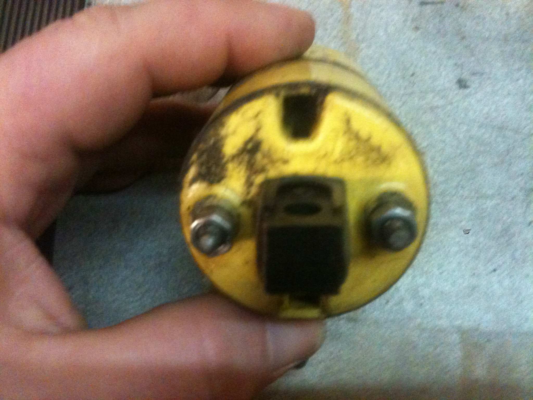

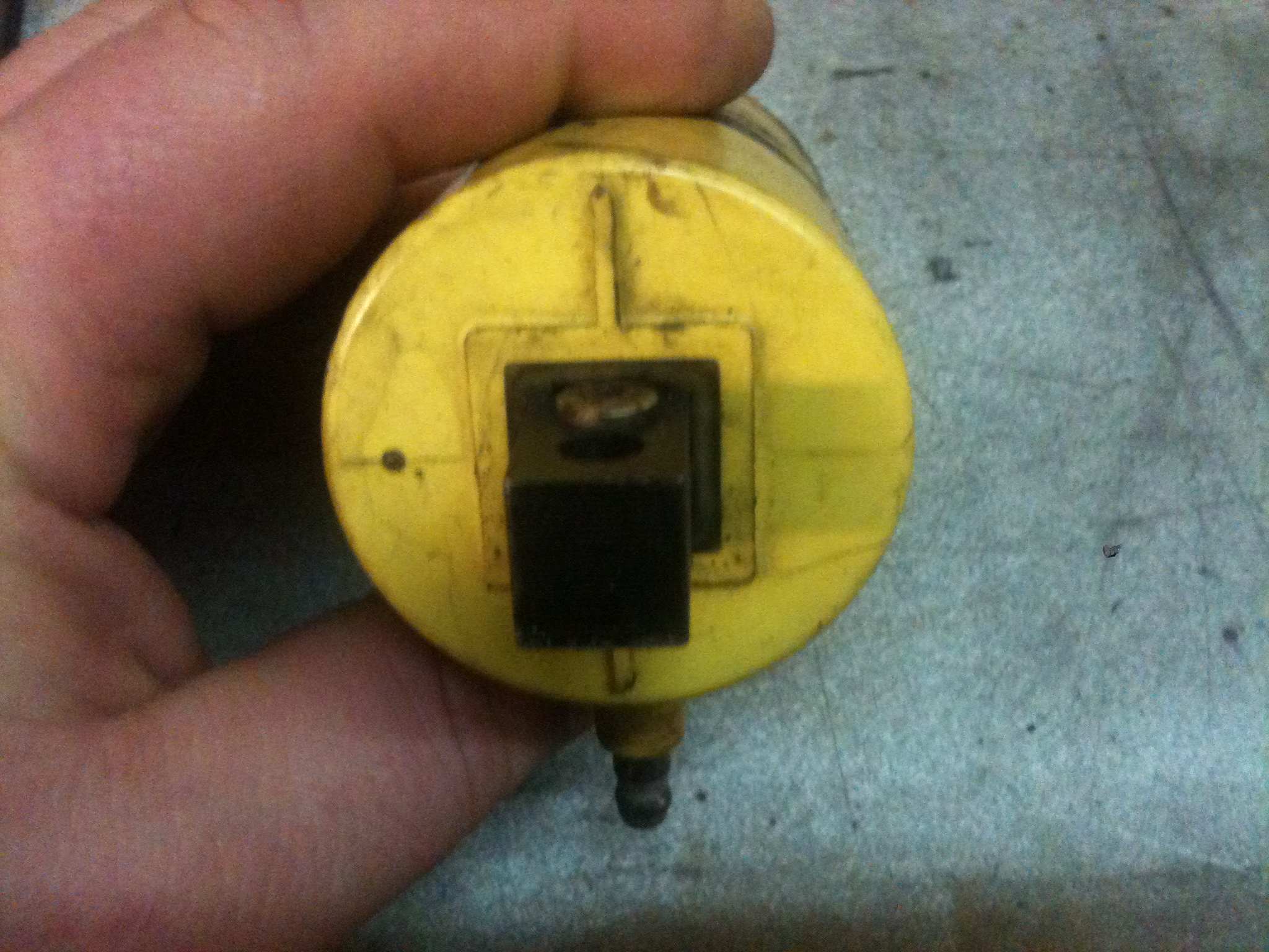

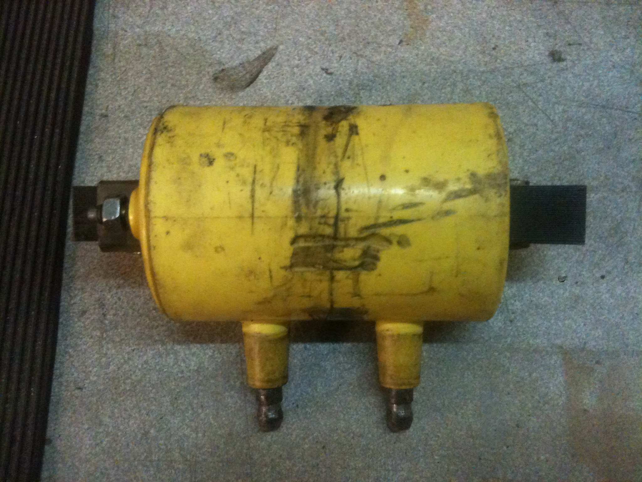

Leider kann ich keine Angaben zu der Zündspule machen, da auf dieser garnichts steht (siehe Bilder). Sind die Zündleitungen kriegsentscheidend?

was du da hast ist wohl ne alte accel zündspuhle. die geht im grunde auf alles und war anfang der 80er state of the art. meisst in verbindung mit gelben kabeln und roten steckern :lol:
in jedem guten manual ist beschrieben wie man die kontakte und die zündung richtig einstellt und es gibt eigendlich keinen grund warum das gelbe zeugs nicht funzen sollte.

hi, die Kontaktzündung verträgt sehr viel Kombinationen und funkt auch mit nicht idealen Kombis,

solange die Accel Spule funkt ists gut - falls notwendig, als Ersatz, kann ich Andrews empfehlen...ich fahre seit Jahren ne schwarze Andrews, die sind sehr zuverlässig und haltbar...
