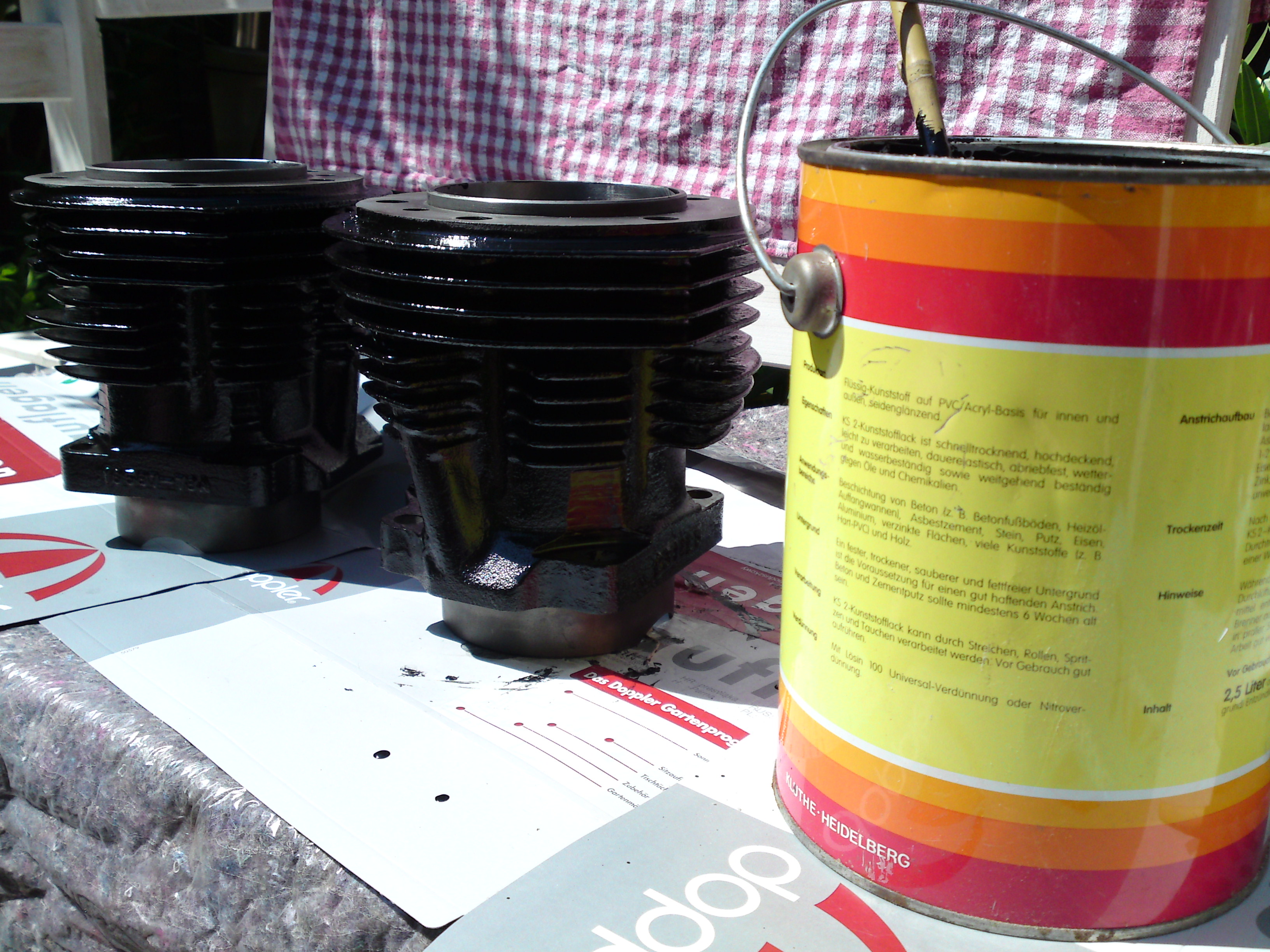

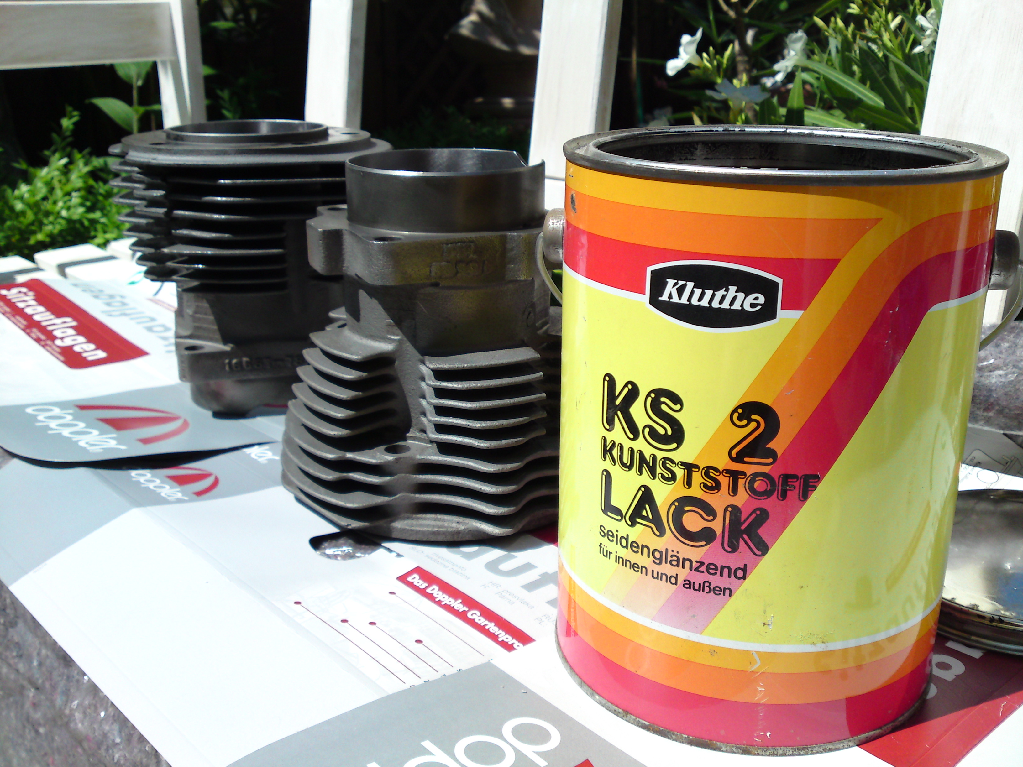

servus o. moin :)
ich benutze seit mehr als 25 jahren immer den gleichen lack und bin sehr zufrieden.
richtig vorbehandeln (z.b. strahlen und entfetten) lack drauf fertig! nix anwaermen, einbacken usw. nach einer halben stunde ist das zeugs griffest und nach ´ner stunde kannste fahren (koenntest du wenn du nichts zusammenbauen musst).
das zeug haelt auch ´ne menge aus, du kannst mit dem schraubendreher / schluessel abrutschen den dampfstrahler draufhalten das macht dem lack nichts aus, ach ja und hitzefest ist es natuerlich auch 8)
eignet sich zum pinseln oder lackieren.
hab aber jetzt keine lust in den keller zu laufen und die genaue bezeichnung zu lesen darum muss ein bild genuegen (hoffe man erkennt alles)
ist nicht richtig glaenzend aber auch nicht richtig matt
gruss
cactus

Ist der Lack, was die Wärmeabstrahlung der Zylinder angeht nicht zu dick ?
cactus84
Beiträge: 725
Re: Zylinder lackieren
Beitrag von cactus84 »
moin
erstmal SORRY fuer diese riesen bilder (beim posten bekam ich besuch und hab vergessen sie anzupassen :oops: )
hat aber den vorteil das man auf der dose alles lesen kann (auch ohne brille :lol: )
also ich hab mit dem lack noch nie probleme gehabt (der war schon auf vielen bmw, kawa und honda motoren auch die cbx wurde nicht zu warm)
einziger nachteil: das zeug ist nicht billig
gruss
cactus
