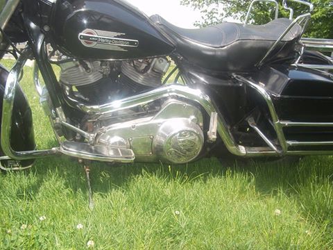

hatte hier letztens ein foto gepostet mit ´ner cross over "ohne cross", gab es wohl mal original. wie gefallt dir denn sowas ?
3 teiliger kruemmer? mach mal fotos.

das ist die original FLT Auspuffanlage von 1980 glaub ich bis 1982 (sicher).
Die treibst Du so gut wie nie auf. Ich such die schon seit ca 20 Jahren für meine FLT. Da haben die Amis damals einfach Dragpipes drangespaxt.
Findest nicht mal leicht in der US-Bucht, und wenn ja kannste es nicht bezahlen. Dagegen sind gute Superglidedämpfer mit Krümmer ein Discounterangebot
TOM

Moin Männers,cactus84 hat geschrieben:moin chris
wird wohl nicht ohne Änderungen passen.
Auch nicht bei cactus den die ist für FLT Modelle mit kurzem Primärkasten.
Gruß Karl
