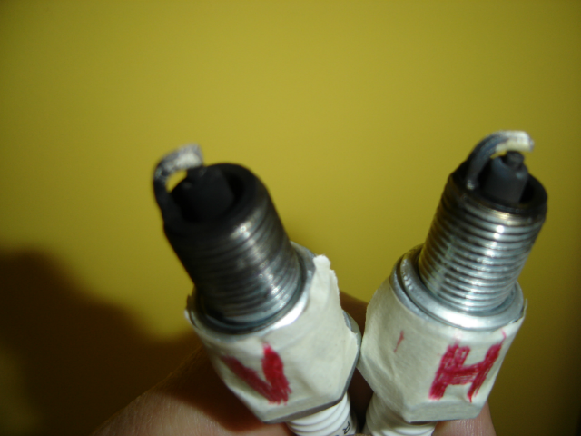

Re: KALTER MOTOR GUT -HEISSER MOTOR SCHLECHT !
N´Abend Ratgeber,
Hi meineemma,
jetzt Schreibe ich noch ´mal ´ne ausführliche Story, weil es Sachen gibt, die gibt´s doch gar nicht!
Ich habe jetzt am Wochenende noch einmal verschiedenes gecheckt und eingestellt. Ergebnis: Es wird immer schlimmer (!), denn nun hängt der Motorlauf nicht mehr (nur) an der Temperatur desselben, jetzt komme ich gar nicht mehr vom Fleck, denn sobald ich Gas gebe, geht der Roller aus.
Aber von vorne:
Stössel (starre) eingestellt, so dass sie gerade kein Spielmehr haben und sich zwischen Daumen- und Zeigefinger-Kuppe noch drehen lassen.
Dann noch ´mal der Dyna S Dual Fire eine letzte Chance geben wollen -bevor ich auf Kontaktzündung umstelle- und Kurbelwellen-Markierungen eineindeutig anhand der vorderen Stössel auf Kompressionstakt zugeordnet, dann 5° vor OT rechts im Schauloch positioniert und dann die "Geberwurst" gedreht, bis Prüflampe regaiert. Festgezogen. Das ganze unter Drehen des Hinterrades im vierten Gang noch ´mal mit 35° vor OT und ausgerückten Fliehkraftverstellern gegengecheckt, stimmt auch. Als drittes dann noch den Gegen-Gegen-Gegen-Check mit Zündkerze auf Zylinderrippen gelegt und geschaut, ob genau zum Zündzeitpunkt auch eine Zündung stattfindet. Prima, Kerze funkt.
Da ich die Sorge hatte, dass meine Zündspule ein "thermisches Problem" hat, also sich immer dann verabschiedet, wenn der Motor heiss wird, noch die Spule gemessen: An den beiden Zuleitungen 4 Ohm, wie vorgeschrieben (Old Style Custom Round Spule), und an den Ausgängen zu den Kerzen ca. 12.000 Ohm, wie vorgeschrieben.
Soweit Stössel, Zündung und Zündspule.
Dann die neuen OEM-Kerzen rein (Wärmewert 5) und den Kontaktabstand von 1,0 mm auf 0,8 mm verkleinert (wurde mir ´mal geraten, soll einen stärkeren Funken geben)
Schliesslich beim S & S Super B de Leerlaufgemisch-Schraube ganz rein gedreht und dann -zum Testen und fein abstimmen- die üblichen 1 1/2 Umdrehungen wierder ´raus. Standgas-Schraube absichtlich ein bisschen höher, so dass sie mit ca. 1300 rpm läuft, um bei meinen beabsichtigten Einstellversuchen an der Gemisch-Regulierungsschraube zu verhindern, dass sie gleich abschnappt.
Was soll ich sagen: Sprang mit Choke sofort an, lief 2- 3 Km prima, und fing dann an zu spotzen und drohte jeden Augenblick auszugehen. Keine Kraft mehr. Vom 4. in 3. in 2. Gang ohne Gas runtergeschaltet, aber es war nicht mehr zu retten, sie ging gnadenlos aus, noch gnadenloser stirbt sie ab, wenn ich das Ausgehen mit Gas geben zu verhindern suche.
Ab da gab´s nichts mehr fein abzustimmen, sondern mit 8 Zwischenstopps nach Hause: Immer 5-10 Minuten warten, bis sie etwas abgekühlt ist, dann kriege ich sie wieder an (aber nur noch mit E-Starter, kicken sinnlos), dann läuft sie wieder 500 m, um dann auszugehen, wenn ich mehr Gas gebe als sie in der Standgas-Drehzahl ohnehin schon kriegt.
Bei ganz leichtem Anstieg im Gelände bergauf läuft sie natürlich nicht "im Standgas" hoch, und sobald ich dann ein wenig Gas dazu gebe, geht sie aus.
Bin mit meinem Latein am Ende. Ach ja, das Kerzenbild (siehe Foto) ist "interessant", es zeigt eine eindeutige Störung in der Verbrennung, denn sie sind überwiegend verrusst, na ja, kommt vom andauernden starten, ausgehen, usw.usw., Aber die gebogene Elektrode hat eine schneeweisse Schicht abgelagert.
Wofür ist das typisch? Kann man damit das Problem eingrenzen?

 KERZEN.png (655 KB)Re: KALTER MOTOR GUT -HEISSER MOTOR SCHLECHT !
Also auf jeden Fall hast Du irgendein thermisches Problem, sie scheint ja nach etwas Abkühlung wieder laufen zu wollen. Die Kerzen sehen krass aus, so weiße Kerzen hab ich noch nie gesehen, läuft also deutlich zu mager.
Vielleicht hast Du einen Haar-Riss im Manifold der sich bei Hitze stärker ausdehnt und nach Abkühlen wieder halbwegs dicht ist? Mal das Manifold abgesprüht wenn sie am absterben ist?
Ich würde erstmal am Vergaser suchen, kannst Du den vielleicht mal komplett tauschen gegen einen anderen?
Hallo shovelix,
so ein Problem hatte ich auch mal. Bei wir ein Haarriss am Vergaser die Ursache. Bei Wärme gab es reichlich Nebenluft, nach Hause kam ich auch nur in Etappen.
Dein Kerzenbild zeigt eine heiße Verbrennung an, passt zur Nebenluft. Shovel sieht es auch so. Irgendwo ist bestimmt ein Haarriss.

ist ja vollkommen klar das eine Kerzenbegutachtung bei den paar Kilometern mit Vorsicht zu geniesen sind
aber gemessen an deinem beschriebenem Problem sehen die Kerzen für mich tip-top aus.
LOL
Ich mache jetzt keinen Witz.
Zündung sieht für mich ok aus (Masseelektrode wechselt Farbe) und deshalb sehe ich, am frühen Morgen, kein thermisches Problem.
Mein Senf: Dein Ofen überfettet total. Aber das wissen wir auch schon seit letztem Oktober denn umsonst glüht ein Auspuff ja nicht aus ...
Ob das durch einen Haarriss im Vergaser oder einen anderen mechanischen Defekt kann ich nicht sagen.
100 Pro ausschließen wenn du das nur können wenn du einen anderen Vergaser testweise aufbaust.
Ein Kollege v. mit hatte mal einen Vergaserriss an seinem Polo. Wir haben den Riss nie gefunden und da haben 4 Kfz`ler geguckt.
LOL
