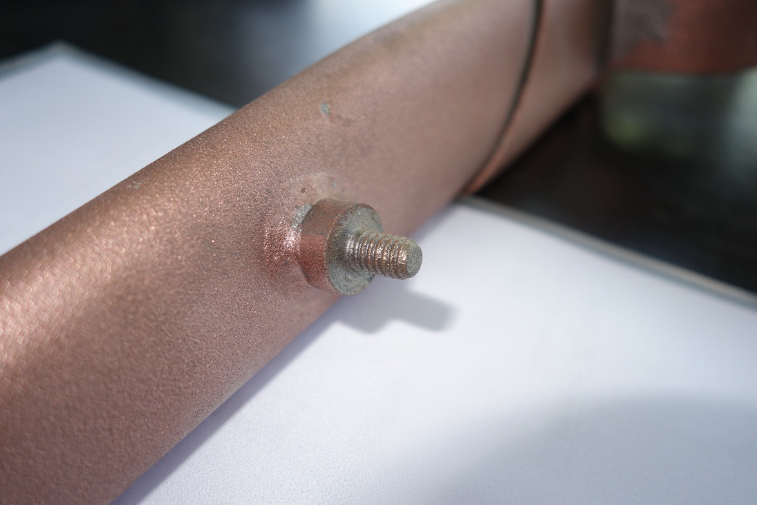

hey..habe eine neuere gabel drin und wurde umgerüstet auf scheibenbremse...mich interessiert ob der bolzen, der das bremsankergestänge hält direkt an der innenseite der gabel. links -rechts gewinde ? oder wie löse ich den bolzen der gerade mal 1,5cm lang ist .....da nicht genug gewinde da ist um mit schlüssel alles zu lösen....

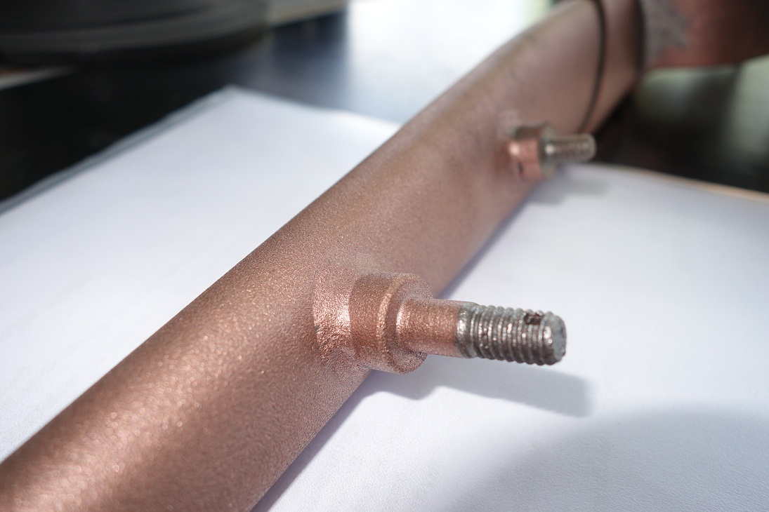

Re: Springergabel
bei der TC Springer sind die beiden Bolzen fest im Hauptteil drin, die kannst Du nicht rausdrehen.
Kann keine Fotos hochladen, hab Gerry schon angeschrieben. Vieleicht später.
:shock: :?: :?: Keine Ahnung.... anderer Rechner und Fotoupload funzt:
Also wenn das meine Gabel wäre.... (isses aber nicht) würde ich so auf die Schnelle den Bolzen plattschleifen und Loch reinbohren und Gewinde reinschneiden.... wenns Material es von der Wandstärke es hergibt.
