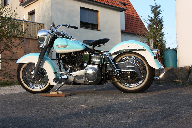

ich möchte mich einmal kurz vorstellen. Ich bin Henry und habe seit 2005 eine Shovelhead FLH Bj. 70 und weitestgehend Original bis auf Vergaser S&S E und einen anderen Lenker.
So sieht sie aktuell aus ...
Ich möchte jetzt das Bike ein wenig umbauen und dem ganzen jetzt mal einen anderen Style verpassen ...
Dazu habe ich folgendes vor, einen 16" Ape, 12" Stossdämpfer hinten, die 412er von Progessive, mitschwingenden Heckfender und die Gabel sollte etwas tiefer und ein Upswept Auspuff, mal halt was anders.
Zu dem Thema habe ich hier schon vieles gelesen, aber irgendwie bin ich da nicht ganz schlau geworden.
Die originalen Stossdämpfer sind die 13,5" auf einer Rundschwinge verbaut.
Zum Testen habe ich die einmal gegen Holzlatten getauscht mit einem Augenabstand von 12" wo ich sagen muss, es sieht schon viel besser aus und kommt wesentlich tiefer.
Es würde sogar mit den originalen Heckfender noch klappen. So wie ich es getestet habe, kommt die Kette noch nicht einmal an den Primärkasten, hat jemand von euch damit schon einmal Erfahrung mit 12" Dämpfer auf einer FLH vor 73 gesammelt? Passen die Buchsen bzw. Schrauben noch?
Dann habe ich einen weiteren Test gemacht wie ich hier im Forum gelesen habe. Die Gabel habe ich mit einem Spanngurt um ca. 5cm zusammengedrückt wo das Bik dann tiefer kommt was mir sehr gut gefällt und auch reicht. Wenn ich es so Tieferlegen würde, hätte ich zwischen Strasse und Rahmen noch ca. 10cm Luft und das sollte reichen.
Wie kann ich die Gabel Tieferlegen? Es gibt von Progressive oder Burly Tieferlegungskits wie z.B. http://www.wwag.com/cgi-bin/WebObjects/ ... e=!WW35391, geht es damit und wie sind die Erfahrungen damit?
Als letzte Frage für (heute; jetzt ;-) kennt jemand einen Upswept 2in1 oder 2in2 Krümmer für die FLH mit der FLH-Batterie?
Vielen dank für die Tips ...
Henry

So wie ich bei Dir auf dem Bild sehe, ist dein Bike schon recht tief mit dem Kit, oder wurde noch etwas anderes gemacht?

Ok, dann könnte ich es erst in der Fahrt testen, ob die Kette genug Platz hat ggfs. könnte man ja mit einem Primarkastenschutz arbeiten wie hier im anderen Beitrag beschrieben, muss ich dann mal schauen.
Mhh, wenn ich mir mal Bilder von Shovels anschaue mit Rundschwinge, sehen die für mich viel tiefer aus als meine, daher denke ich doch, dass die kürzere Stossdämpfer drin haben.
Wie z.B. die Mighty Shovel von Gerry, die scheint mir eine Rundeschwinge zu haben und tiefer zu sein, welche Dämpferlänge ist da verbaut?
Danke, Henry

Hi, vielen Dank für die vielen Tips ... bin jetzt dabei das Bike tiefer zu legen, habe am Freitagabend mal die Gabel um ca. 2" mit dem Progressive Tieferlegungssatz runter bekommen, sieht schon ganz gut aus ;-) in den nächsten Tagen kommen noch 12" 412 Stoßdämpfer dran, muss bei meiner FLH noch die Stossdämpferbolzen tauschen, die ab 73 für die 12" sind dünner ...
