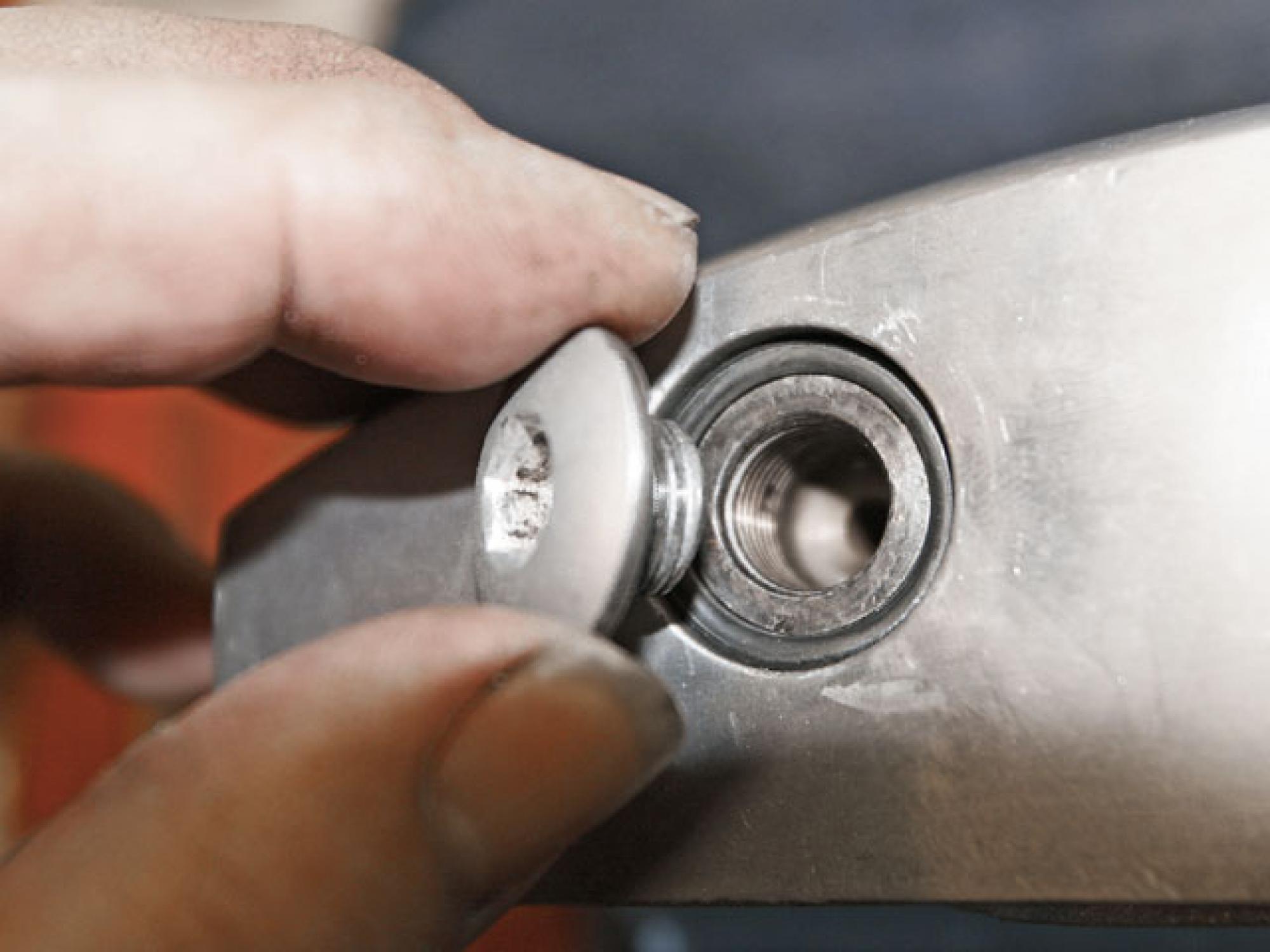

Ich hatte das Problem auch mit einer von den 4 Wellen. Ich habe diese einfach in dem abgesetzten Bereich in der Mitte gut im Schraubstock eingespannt und dann ging die ganz normal mit dem Inbusschlüssel zu lösen.
Die kipphebel laufen ja nur auf den geschliffenen Bereichen. dazwischen schadet eine evtl. kleine Macke nicht. Wichtig ist nur dabei die Welle nicht zu verziehen dabei.
Hier sieht man das ganz gut.
http://vulcanworks.net/store_4/images/D/4517.jpg

Re: Rocker arm shaft screw rauskriegen?
Moin moin,
habe auch seit ein paar Tagen an meinem 82er Shovel das Problem, daß Oel aus der hinteren Inbusschraube der Rockerbox auf den Auspuffkrümmer tropft.
Bitte um eine kurze Anleitung, in der Reihenfolge, wie ich die Dichtung oder den O-Ring am besten wechseln kann ohne die Rockerbox abzubauen ?!
1.,2.3,...
damit ich nur die Schraube in der Hand habe s.Foto
Thanks für Tipps
Manni
