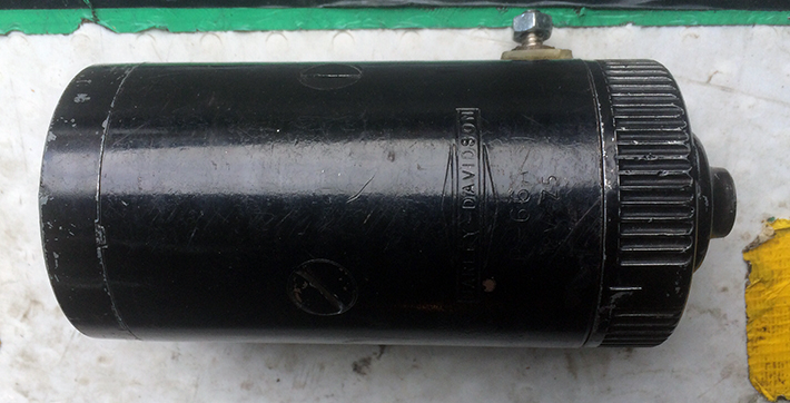

Hallo Zusammen
Mein originaler Prestolite Starter hat sich verabschiedet nach 47 Jahren.
Der Rotor war total hin. Habe aus Zeitgründen jetzt mal einen Nachbau von W&W (Nr. 13-313) drin.
Möchte aber das Original Gehäuse; vor allem den Rippendeckel vorne wieder verwenden, damit das ganze möglichst wieder dem Original entspricht; wenigstes optisch.
Grundsätzlich gibt es ja die alle Teile zu kaufen für die originalen alten Starter exkl. die Stator Teile.
Meine Frage an Euch hat mal jemand aus einem W&W Teil die innereinen in ein altes Gehäuse reingebaut inkl. den Stator Wicklungen?
Thx Silvio

Hi Silvio,
Probiert habe ich es nicht aber was spricht dagegen, die alten Statorwicklungen drin zu lassen ? Wenn nur der Rotor im Arsch ist, tausche den und die Kohlen und alles ist gut.
Alternativ kannst Du ja beide ( original und Nachbau ) zerlegen und messen.
Hoffe Dir kann da jemand genaueres sagen. Ich habe gerade das gleiche Problem ( Ritzel abgesichert vom Rotor)
Jörn
