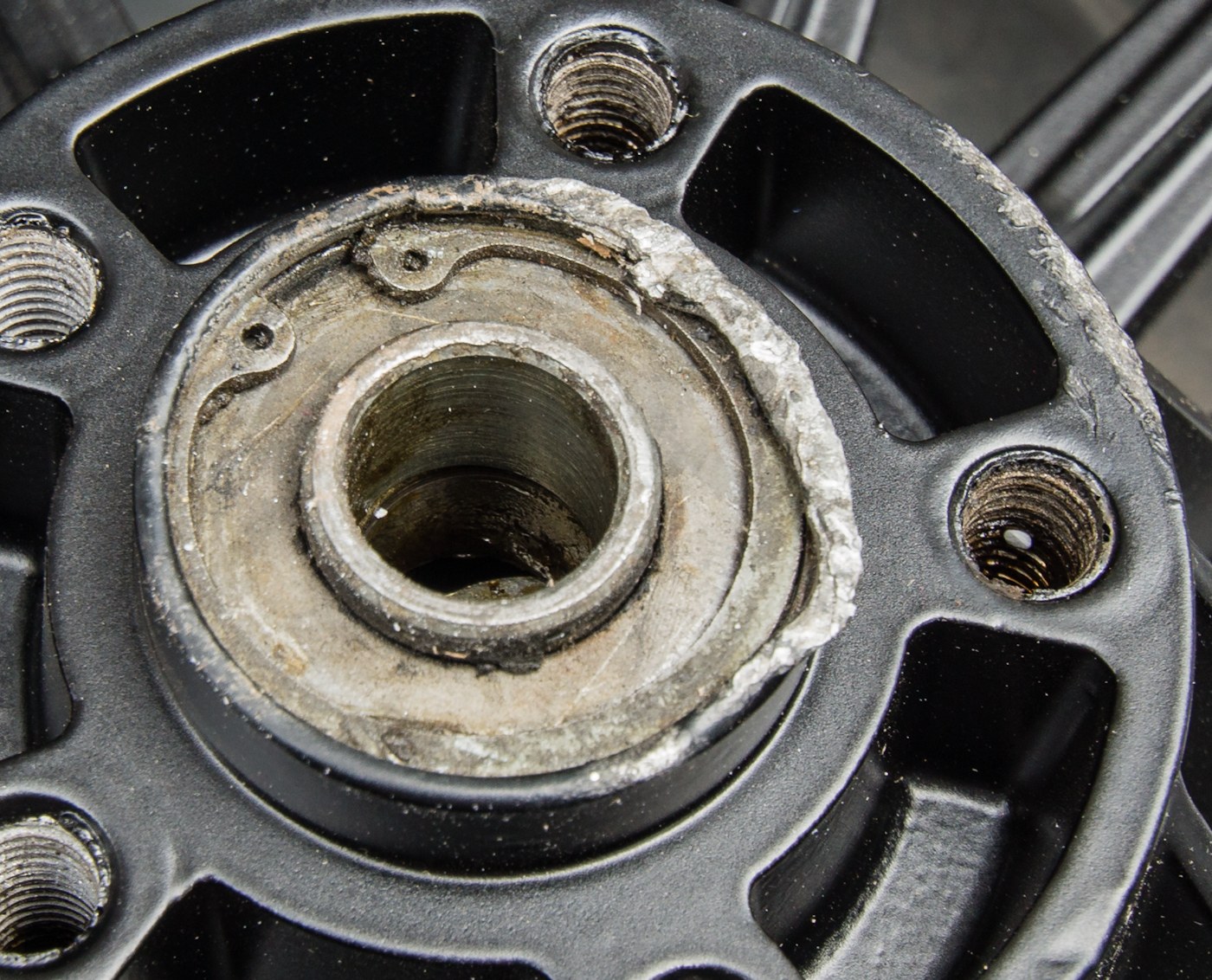

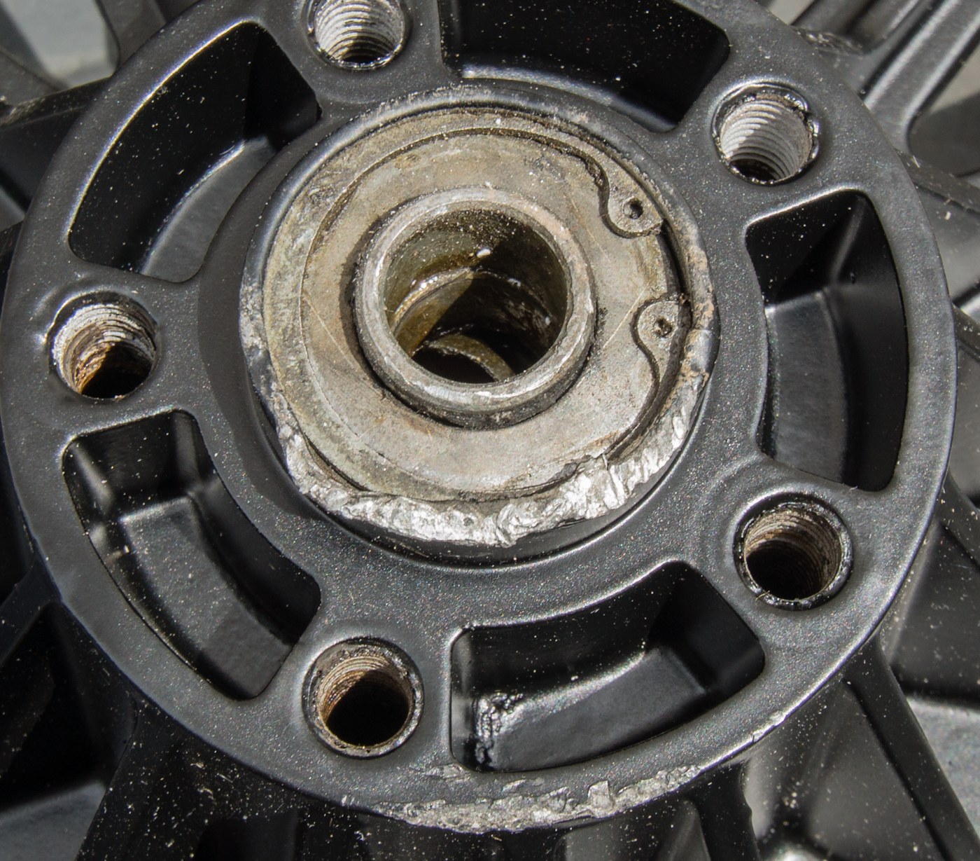

habe letztens eine Gussfelge mit folgender Beschädigung von einem auch hier bekannten Gebrauchtteilehändler aus Hessen (Denke ich darf ihn hier nicht genauer andeuten bzw. erwähnen) im Internet erhalten. Rücknahme wird abgelehnt, da angeblich ich selbst die Felge beim Versuch der Montage zusammengedroschen hab.
Mit 275 Euro ist wohl auch der Streitwert zu gering, und da Aussage gegen Aussage steht, meint mein Anwalt, dass man wahrscheinlich nur auf einen Vergleich kommt und somit noch mehr Geld vernichtet. Aber gut. Werde nie wieder etwas einem Händler überweisen. Da hast keine Chance mehr an dein Geld zu kommen. Leider bietet diese Person keine andere Zahlungsweise an.
Aber zu meinem Anliegen.
Was meint Ihr? Der Sprengring ist festgepresst. Die Abdeckscheibe dahinter entsprechend auf das Lager gedrückt und die Hülse im Lager ist ebenfalls fest. Schätze die kann ich nur noch als Deko an die Wand hängen oder für den Kilopreis abgeben.

das koennte auch ein Transportschaden sein. War die Verpackung einwandfrei? Falls nicht, haette man das dem Transporteur anlasten koennen, nur ist es wohl dafuer jetzt zu spaet.
Zur Schadensbegrenzung: Ich finde nicht unbedingt, dass die Felge ein Fall fuer die Tonne ist. Versuche den Seegerring mit ein paar gefuehlvollen, radialen Meisselschlaegen gaengig zu machen und zu entfernen, vorher alles schoen mit Spruehoel einnebeln. Sobald der draussen ist, musst du den Grad wegschleifen, am besten mit einem Dremel, mit einer kleinen Halbrundfeile sollte es aber auch gehen. Jetzt kannst den Deckring und das Lager entnehmen. Anschliessend kannst du die Stirnseite plan feilen und den Seegerringsitz mit einer einer Nadelfeile saeubern und wieder in Form bringen.
Natuerlich traegt der Sicherungsring jetzt nicht mehr voll, deswegen solltest du das Lager zusaetzlich einkleben, damit es axial wieder sicher gefuehrt ist.

das klingt schon mal ganz gut. Sollte das mal versuchen so gut wie es eben geht noch zu retten. Mehr als kaputt machen geht ned.
Die Verpackung war übrigens einwandfrei. Der Schaden sieht größtenteils auch so aus, als wäre das Alu schon etwas oxydiert, also der Schaden älter. Aber da hilft jetzt alles Lamentieren nix. Man kann nur versuchen das Beste draus zu machen. Und wie gesagt als Tipp, äußerste Vorsicht mit Überweisungen.
Wenn die Presspassung des Lagers in der Felge noch ok ist, also nur mit Wärme oder viel Druck ausgebaut werden kann, besteht meiner Erfahrung nach kein Handlungsbedarf des Einklebens, da das Lager ja dann keinen seitlichen Druck auf den Seegering ausübt.

Felge ist kein Schrott!
DonRocket hat die Sanierung sehr gut beschrieben.
Du soltest Dir einen alten Lageraussenring als "Prüfdorn" besorgen (hätte ich wahrscheinlich auch da);
somit könntest Du die nachgearbeitete Bohrung vorm Austreiben prüfen...
nicht das auf's Letzte der Rand wegbricht.

das ganze ist halb so wild und prima zu beheben.
Ich hatte das gleiche Problem wegen Transportschadens und habs dann selbst geregelt.
Es kommt halt darauf an welche technischen Möglichkeiten zur Verfügung stehen. Ich habe den beschädigten Bereich mit aufgeschweißt und dann auf der großen Drehbank wieder in den Sollzustand gebracht.
Wenn Du möchtest schicke ich gerne Bilder und sag genau wiesgemacht wird. Die Felge kann also ohne Probleme in den Sollzustand gebracht werden

ich wuerde erst den heftigen grat abschleifen oder drehen und den sicherungsring solange als schutz drinn lassen :!:

danke für die Tipps. Wäre ja schon mal ein kleiner Trost, wenn man das wieder hin bekommt. Das mit Aufschweißen und abdrehen klingt natürlich super. Scheitert allerdings an meinen bescheidenen Möglichkeiten. Wenigstens kann ich mit einem Dremel aufwarten und vorsichtig versuchen wie beschrieben den Rand wieder aufzuhübschen.

Zunächst einmal ist festzuhalten das die Felge sowieso auf die Drehbank muss. Hier wird, neben dem wiederherstellen des Lagerkragens, auch die Planparallelität der Brems- und Kettenseite überprüft und ggf. überarbeitet.
Genauso wichtig ist die anschließende Prüfung und evtl. Rekalibrierung aller
Aufnahmegewinde für Bremsscheibe und Kettenblatt.
Ansonsten passiert genau das was mein Vorredner hinlänglich beschrieben hat.
Also bitte mit entsprechender Sorgfalt vorgehen und einen Betrieb mit entsprechender Drehbank suchen, alles andere bleibt kritisch im Bezug auf dauerhafte, solide Funktion.
