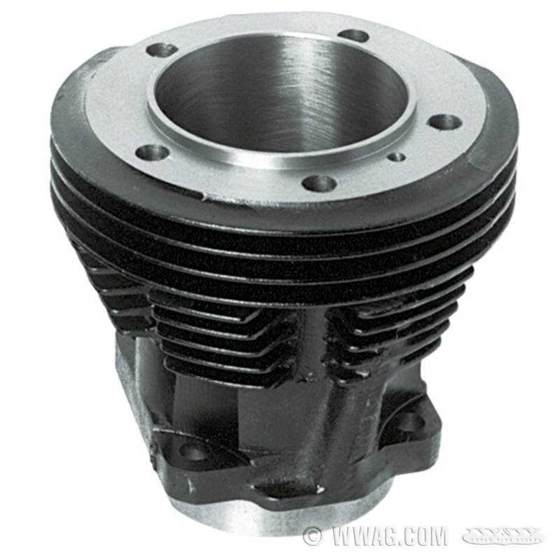

und vom Zyl. mit Feuersteg:
http://www.wwag.com/step/800/17488.jpg
Viel Erfolg
