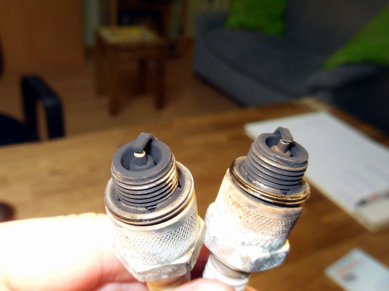

Wenn hier gerade die Experten unterwegs sind und weil ich mich nicht so gut auskenne mal kurz meine Daten (1960er Duo Gilde):
Verbrauch 9,2 l auf 100 km (heute bei PES Durlach getestet, hätte lieber doch in KA tanken sollen ;-) )
Kerzenbild siehe Bild:
Ist das ok so oder würdet Ihr den Verbrauch nicht akzeptieren?

Re: Spritverbrauch 1340-Shovel 11-12 Liter auf 100 Km?
Beitrag von Bernde »
Die linke ist eindeutig verrußt.
Die rechte hat nen EA für´n Magneto.
:?: Magneto oder Batterie-Zdg ?
:?: Wärmewert ?
Verbrauch wäre mir viel zu hoch.
Panzer
Beiträge: 639
Beitrag von Panzer »
Ehrlich,es gibt im Net zig Seiten mit Kerzenbildern.Nach irgendwelchen Kerzenbildern kann man garnix sagen,da man ja nicht weiss ob die überhaupt nach einen Betriebszustand der Aussagefähig ist gemacht wurden.Die Dinger könnten so wie sie aussehen auch gerade ne´n Kaltstart mit Choke hinter sich haben........Wie kann nach dem lesen gerade dieses Threads noch die Frage auftauchen ob die Kerzen gut aussehen und ob der Verbrauch aktzeptabel ist?.
Beitrag von FLH55 »
...also nochmal....
Hab gestern nachgetankt (11.2L) und bin damit vorher exakt 200km gefahren: macht nach Adam Riese exakt 5,6l/100km
Bei 9,2l/100km frag ich mich wie das gehen soll - das schaff ich ned - beim besten Willen nicht!
Und es hocken bei mir immer 2 Leute auf dem Bock und ich wohn nicht auf dem flachen Land!
Also entweder ist Dein individueller Fahrstil sehr verbrauchsintensiv, das Moped nicht korrekt eingestellt oder halt beides.... 8)
Meine Hütte hat in den letzten 23 Jahren noch NIE wesentlich mehr verbraucht.
Es gibt bei Dir also noch Möglichkeiten für "Optimierungen"....
