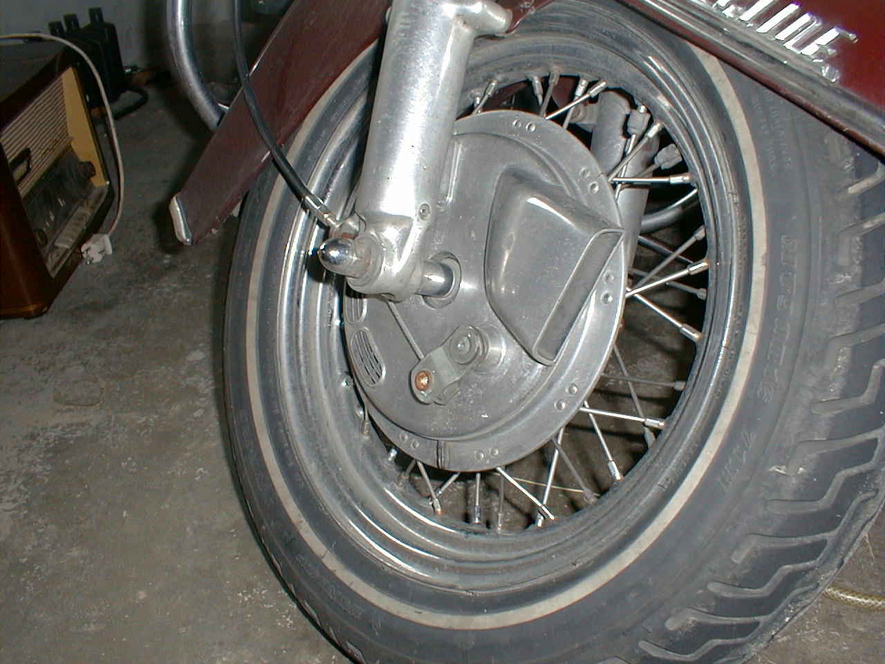

hallo Stephan,
ob dir der wechsel von 18 auf 21 zoll was bringt, kann ich nicht beurteilen. mir gefällt die alte sporty-trommelbremse sehr gut, auch in der springergabel:
ich meine außerdem, auch schon eine springergabel mit ner sr500 bremse gesehen zu haben - das hatte auch was.
viel erfolg, gruß philipp
Re: 21"Vorderrad mit Trommelbremse in Springergabel
Jau panhead,
genau das habe ich gemacht und so entstand ja der Wunsch.
Die unteren Rahmenrohre liegen dann schön gerade zur Straße.
Ach ja, hinten kürzere Dämpfer geht nicht - ist ein Starrrahmen.
Stephan
Stephan
