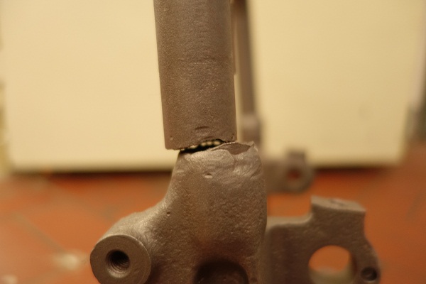

Re: Rahmenrätsel ??
Hallo Ratsche:
Das Blechdreieck oberhalb der linken Lasche zur Schwingenaufnahme gab es beim Knicker nicht.. und ich habe noch nie gesehen das sich jemand die Arbeit macht dies in einen org. Knicker rein zu schweißen.
Warum?
deswegen:
Ratsche

Re: Rahmenrätsel ??
Beitrag von Ratsche »
Hab solche Brüche auch schon gesehen. Das Blech war im Knickrahmen trotzdem nicht drin, sondern ist später gekommen...oder was sagt Du als Spezialist. Das Blech, in diesem Rahmen, sieht genauso aus wie an den späteren "normalen" Schwingenrahmen. Habe so ein Blech, optisch an der späteren org. Lösung angelehnt, bisher nur an Nachbaurahmen gesehen. Kann natürlich sein das jemand so eine Reparatur durchführt und der Rahmen an dieser Stelle genau wie die spätere Verstärkungslösung aussieht.
Re: Rahmenrätsel ??
Genau. Wenn jemand auf 100% Originalität gehen will, dann ist das Verstärkungsblech flüssiger als flüssig. Wenns dauerhaft halten soll, sollte das Blech dort sein.
Hat ja auch´n Grund warum das dann später ab Werk gekommen ist, oder?

Ratsche hat geschrieben:Hab solche Brüche auch schon gesehen. Das Blech war im Knickrahmen trotzdem nicht drin, sondern ist später gekommen...oder was sagt Du als Spezialist. Das Blech, in diesem Rahmen, sieht genauso aus wie an den späteren "normalen" Schwingenrahmen. Habe so ein Blech, optisch an der späteren org. Lösung angelehnt, bisher nur an Nachbaurahmen gesehen. Kann natürlich sein das jemand so eine Reparatur durchführt und der Rahmen an dieser Stelle genau wie die spätere Verstärkungslösung aussieht.
Hallo & guten Tag,
soweit mir bekannt wurde dieses "Blech" als original Ersatzteil zur Nachrüstung von HD
angeboten - ich schaue mal nach falls ich etwas finde kommt noch eine Rückmeldung.
