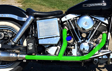

mach 2 schlitze rein und ne schelle rum.
ohne weitet es sich wieder auf und bläst ab.
Wo soll man am Shovel Krümmer Schlitze reinmachen und wo ne Schelle drummachen?.

Panzer hat geschrieben: Wo soll man am Shovel Krümmer Schlitze reinmachen und wo ne Schelle drummachen?.
man siehts auf dem Bild nich soo gut, aber der Pfeil ist eindeutig...
es geht um eine 2in2 Crossover-Krümmeranlage...
diese sind OEM oder Nachbau an der (Pfeil-) Stelle gesteckt und da pfeifts raus...
Und da solln die Schlitze in das weibliche Krümmerteil (sieht dann aus wie der Anschluß am Dämpfer) und eben ne Schelle dran (wie beim Dämpferanschluß)...dann isses ausreichend dicht...

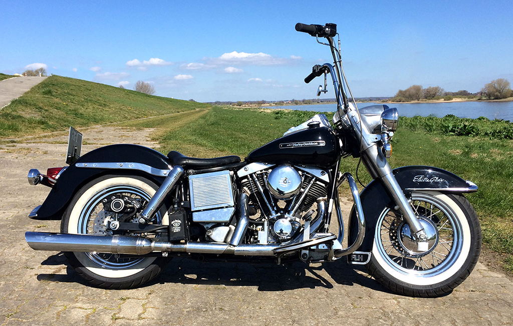

Danke,jetzt verstehe ich garnichts mehr. :roll: Auf den allerersten Bild wo der Pfeil ist, was ist das und wo ist das auf den Foto von der ganzen Kiste?. Bisher hatte ich gemutmaßt, das es hier irgendwie um den Anschluß des hinteren Krümmers unten am Auspuff geht, da werden die ja nur gesteckt.Oder hast du links auch noch einen Endtopf und wenn ja, was soll der ganze Schlonz bringen?.

Bild AHNEGlideauspuffweb.jpg (175 KB)
der auf dem Bild vordere Krümmer ist vorn und hinten zusammen ein Teil (schönes Gefummel beim Anbau (grün) da wo am hinteren Zylinder es nach vorne runter geht ist ne Abzweigung auf die linke Seite (blau) da wird der Bogen der am Primär runtergeht für den zweiten Topf auf der linken Seite angeschlossen. Um diese Verbindung gehts.
Warum man es so baut? Funktioniert? Aussehen?
eigentlich egal möchte es nur Gasdicht haben.
