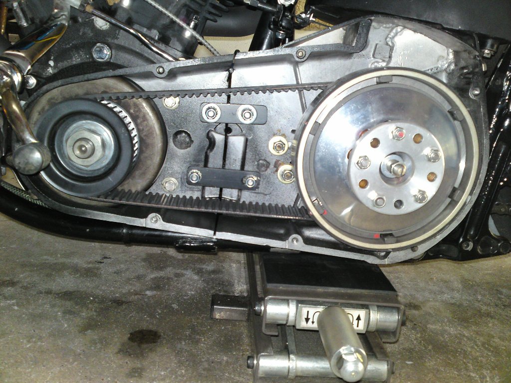

Servus Hoschi,
beim Aluprimär hast ja vom Getriebehauptwellenstützlager eine starre Verbing zum Motorblock und damit keine Möglichkeit das Getriebe anders auszurichten, falls Flucht oder Riemenspannung nicht stimmen.
Solange der Primärkasten ok ist...kein Problem, meiner war aber verzogen und der Riemen ist immer am Kupplungkorb angelaufen. Deshalb die etwas drastische Maßnahme :wink:
album_pic.php?pic_id=921[/url]
hoff jetzt ists verständlicher

Beiträge: 1846
Re: Pro und contra zum Beltumbau
ich bin frech - falls nicht gewünscht sagen und ich nehms raus
