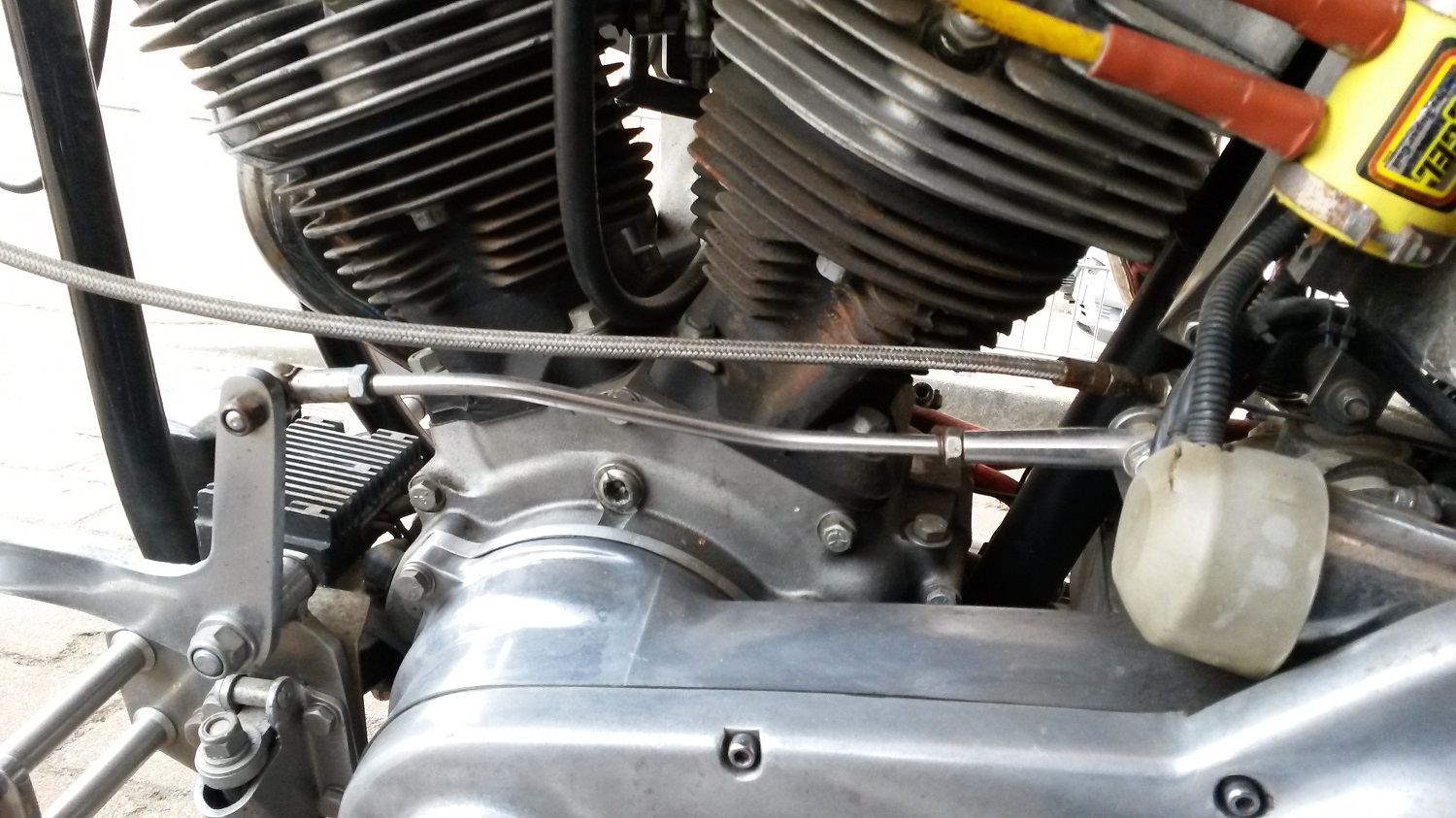

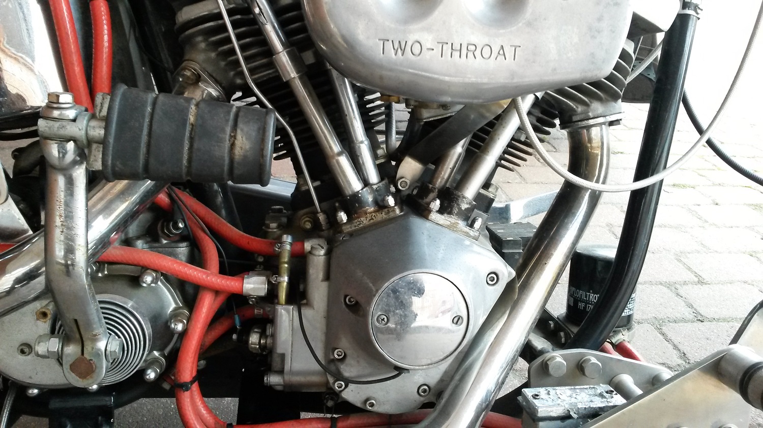

Bild zylinderre1.jpg (441 KB)
Bild zylinderli.jpg (375 KB)
die köppe sind hier nich zu sehen, weil die fotos eigendlich die trockenen füße zeigen sollten.
sind aber angeblich die originalen.

Beiträge: 2602
Re: Auspuff, staudruck, zylinderwärme
hi, die Zyl. sehen soweit erkennbar original aus. Bei den üblichen 3 5/8tel Big Bore wären aus Platzgründen andere Kopfschrauben und Fußmuttern verbaut.

ron hat geschrieben:hi, die Zyl. sehen soweit erkennbar original aus. Bei den üblichen 3 5/8tel Big Bore wären aus Platzgründen andere Kopfschrauben und Fußmuttern verbaut.
1340er hatten einen geringfügig größeren Dm. Entsprach ungefähr dem 6ten Übermaß der 1200er, wenn ich nicht irre. 87,3 vs 88.8mm Bohrung
Servus zusammen,
eben, anhand Foto sinds schon mal keine BigBore.
Die Teilenummer auf den Zylindern sagt doch dann ob Endnummer -78=1340er oder -74(A)=1200er. Oder?
Ich weiß... es sei denn der -74 ist auf die 6te Übergröße aufgebohrt

Was sind das denn für lustige rote Schläuche? Gartenschläche :?: :?:

Und die Schläuche sind gerade weil sie rot sind dann, schwarz kann ja jeder :-)
